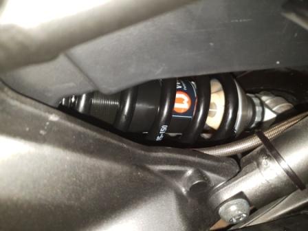

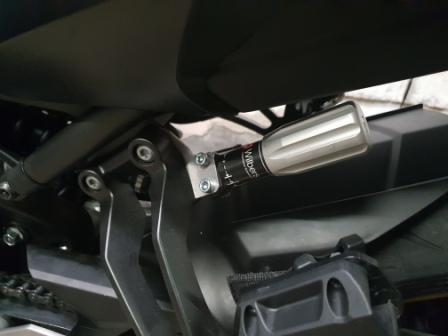

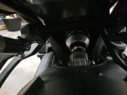

#5 Hi Dirk,
hab den Umbau im Frühjahr gemacht,
und bin jetzt ca. 15tkm gefahren und sehr zufrieden.
Federung/Dämpfung sind wesentlich sensiebler.Nach 40tkm war ich der Meinung, das Federbeinchen hätte nachgelassen.
Die auf mich angepasste Werkseinstellung hab ich nicht geändert,
bin auch nicht so der Einstellspezialist.
Die progressiven Gabelfedern + 10er Wilbersöl habe ich auch gleich mitgemacht.Gesamtkosten bei Polo mit -20% =530€. Ohne Federbeinverstellung.
#6 Klingt ja Gut, bei Mir wurde auch Hinten mit Hydraulischer Verstellung eingebaut und vorne auch -30mm mit cartridge anpassung neue Federn rein.
Ist nun leicht tiefer als vorher meine 25mm Tieferlegung über Umlenkung. Merkt man schon im Kniewinkel die 5mm tiefer nun.Aber denke die kann ich etwas höher stellen, dann isses wied 25mm.
lg Dirk
