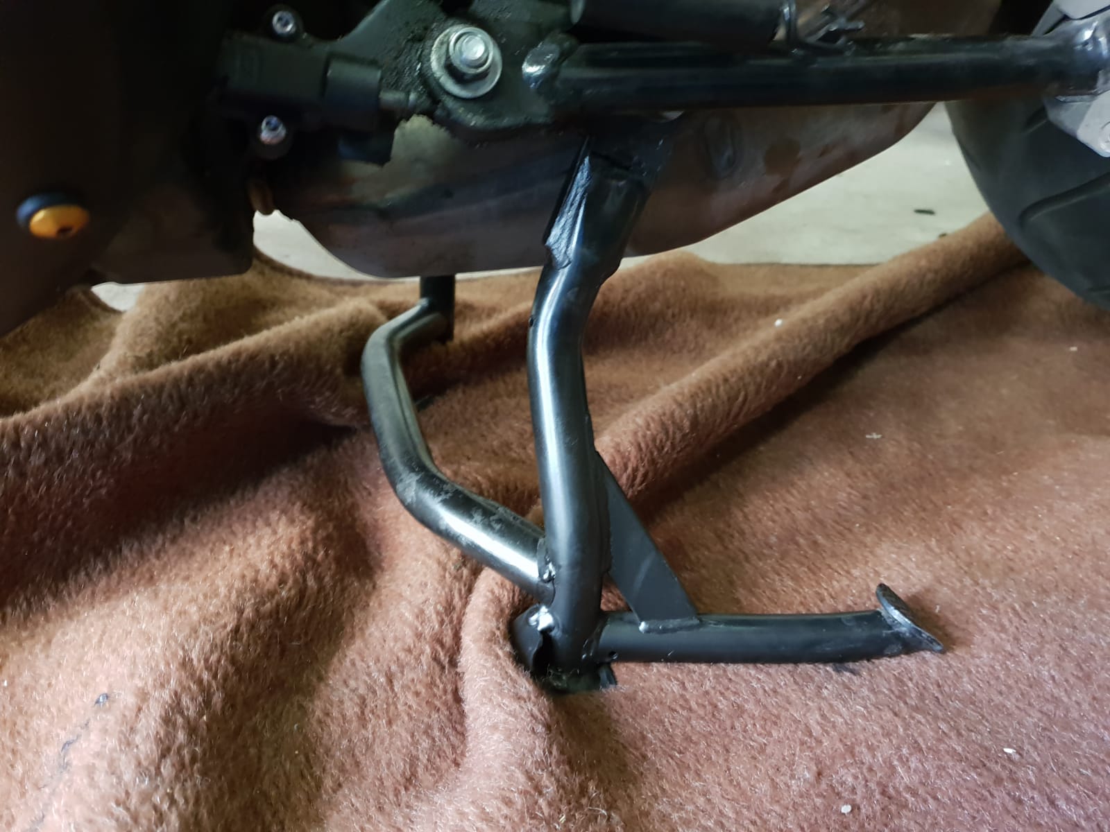

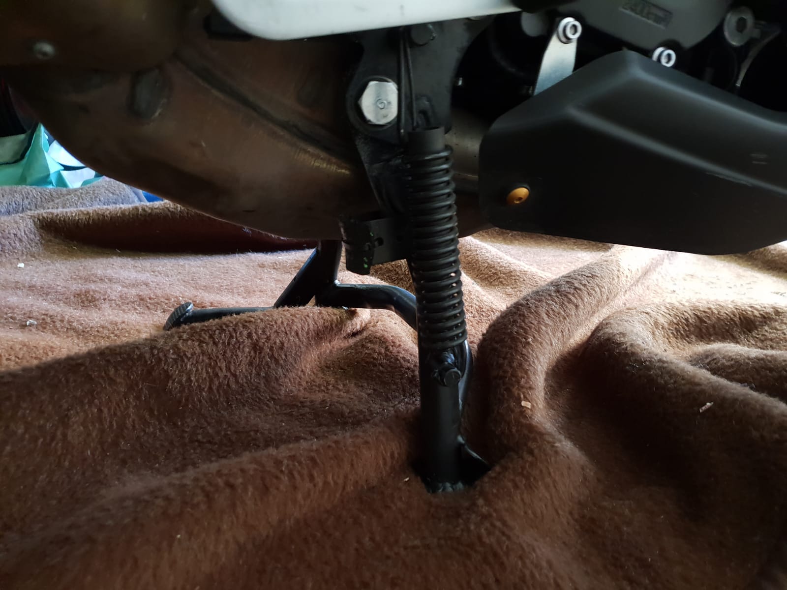

    Theoretisch sollten die 30mm passen. Alternativ kannst ja erstmal 20mm abflexen ohne die Füßchen an zu schweißen und dann erstmal hochbocken um zu testen ob es leicht genug geht. Generell kann man sagen umso mehr du ab flexst umso leichter lässt sich die Fuhre hochbocken.
    Das Hinterrad sollte natürlich immer in der Luft hängen, auch dann wenn du mal an einer unbefestigen Stelle parkst.
    PS. Seitenständer nicht vergessen.
    Bei 30mm Tieferlegung sollte der zwar noch einigermaßen funktionieren aber die Fuhre steht dann halt schon ganz schön senkrecht.

    Der ist schon gekürzt

    Da kannst wirklich nicht viel verkehrt machen.
    Den Hauptständer auf die gewünschte Länge abflexen. Das bekommst ja mit Sicherheit hin.
    Das was an den Füßchen übersteht auch noch abflexen.
    Dann bringst du den Ständer und die Füßchen zum Schlosser um die Ecke. Für einen Zehner oder höchstens ein 20er sollte er die beiden Füßchen wieder hin schweißen.
