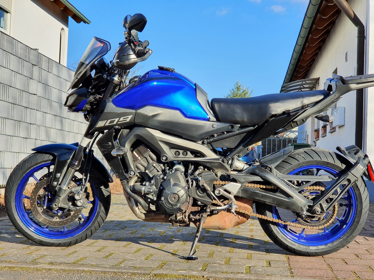

    Von links sehen wir schön die endlich fast fertige Sitzbank und die Topcaselinie, außerdem den höheren Lenker. Der Auspuff ist arg rostbraun, aber Edelstahl. Originale Komplettanlagen gibt's für Kleingeld bei Kleinanzeigen. So eine würde ich vor dem Weiterverkauf montieren.

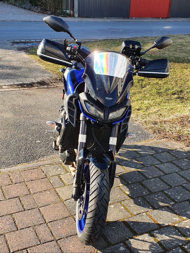

    Von vorne kommt der neue Lenker gut (oder schlecht) zur Geltung. Jetzt mit richtig robusten SW Motech Barkbuster Griffschalen, mit weiß reflektierendem Felgenrandaufkleber.

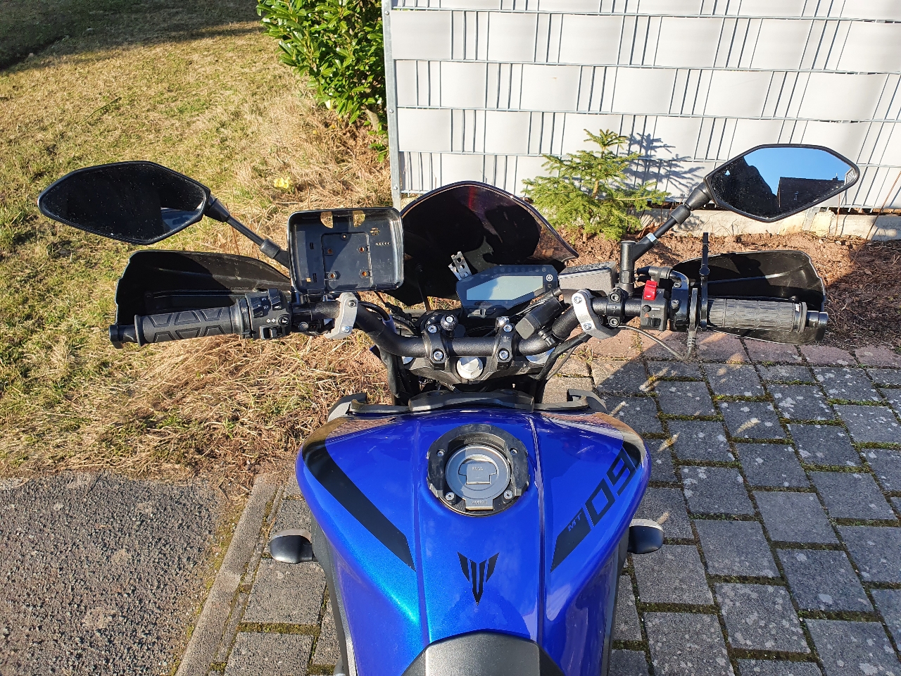

    In der Fahreransicht sieht man den Lenker deutlich. Schwarz ist sexy. Die Tankaufkleber von der Naked passen aufgrund der Krümmung doch nicht so ganz, und für blasenfreie Verarbeitung war ich zu ungeschickt. Insbesondere links habe ich mehrmals abgelöst und wieder angeklebt, was dem Ergebnis natürlich nicht geholfen hat.
