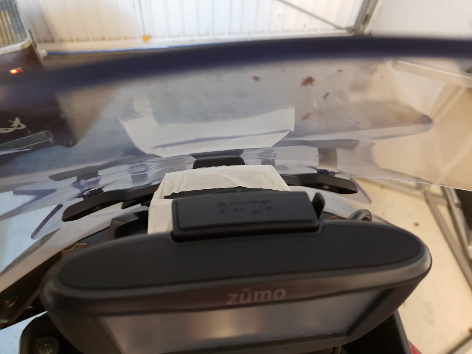

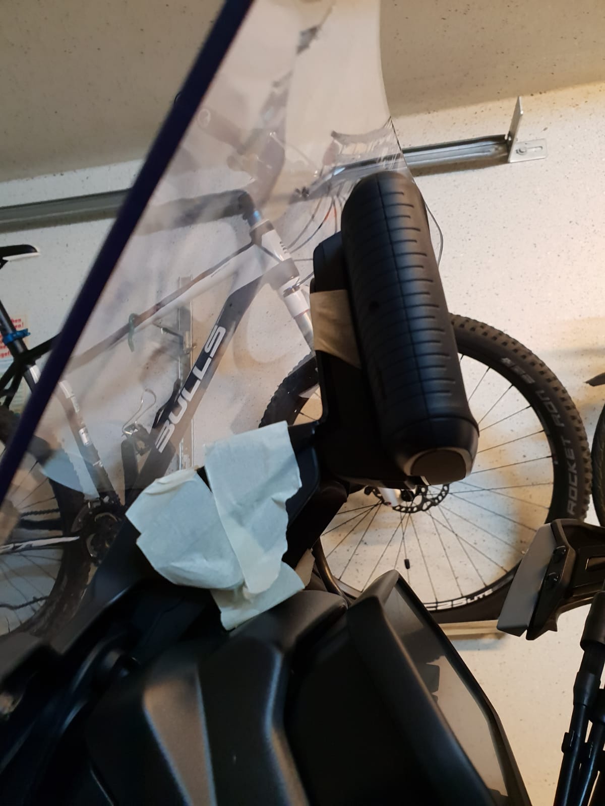

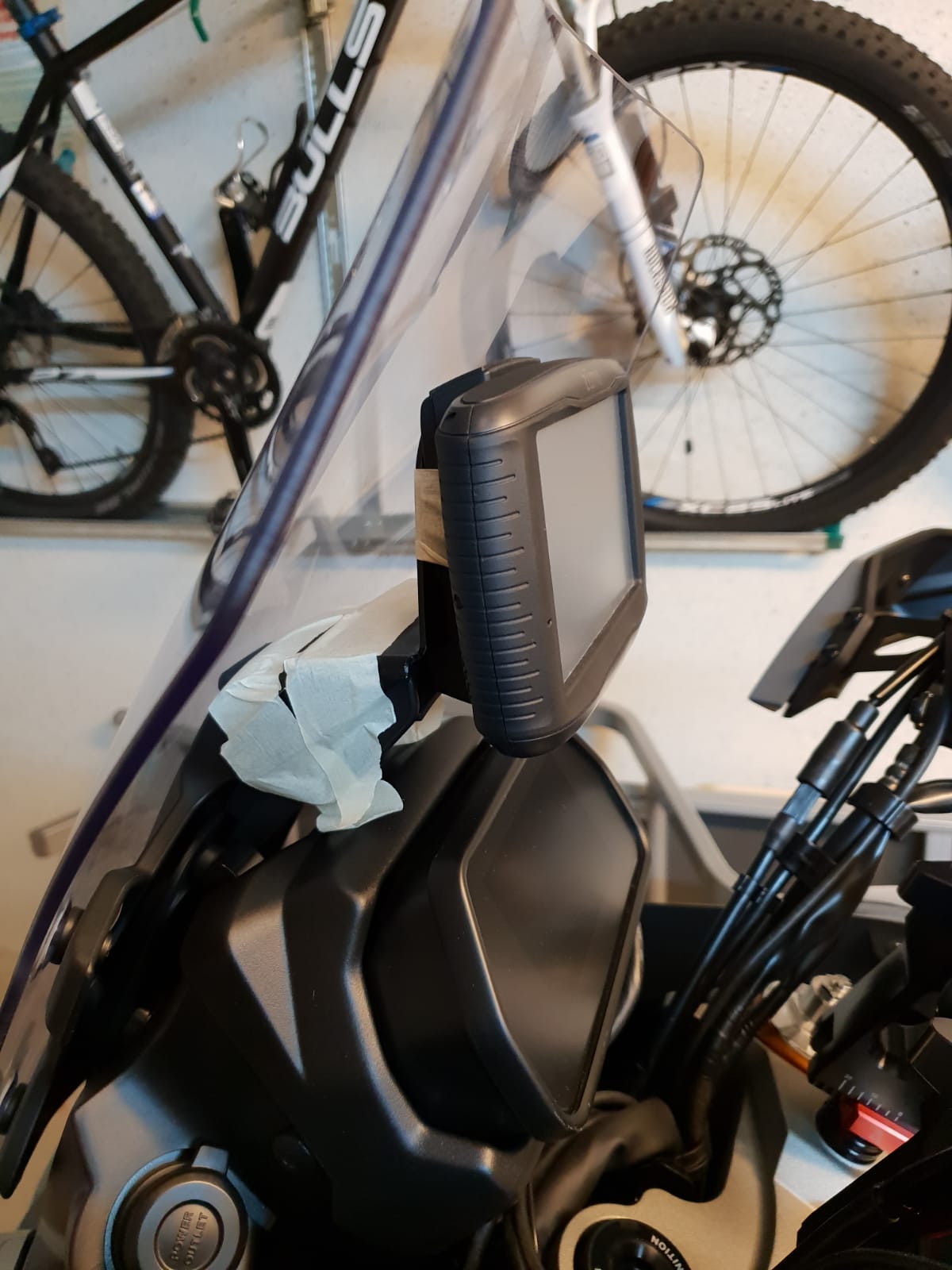

    War heute bei meinem FYH und habe Ihm die NH gezeigt.
    Wir haben auch ausprobiert ob er auf die normale Tracer(RN 57 nicht GT)mit den LCD Instumenten passt.
    Er passt.
    Dirk@distanzcheck hat ein Muster des NH mit einem Garmin 595 probiert und da gibt es eine Schwierigkeit.
    Wie auf den Fotos zu sehen passt das Navi mit dem Halter zwar gut hinter die Scheibe aber wie auf Bild NH2G5 zusehen
    hat dieser Halter einen Absatz.
    Meine Lösung wäre hier 4 schwarze Kunststoffdistanzhülsen ca.10mm lang beizulegen(Distanzplatte aus Alu wäre natürlich auch möglich),
    da ich aus Kostengründen nur eine Halterversion anbieten möchte.
    Diese Halterversion wird dann für die alle TomTom ab Serie 400 und alle Garmin Navis mit dem Bohrbild 38*30 oder 30*38mm passen.

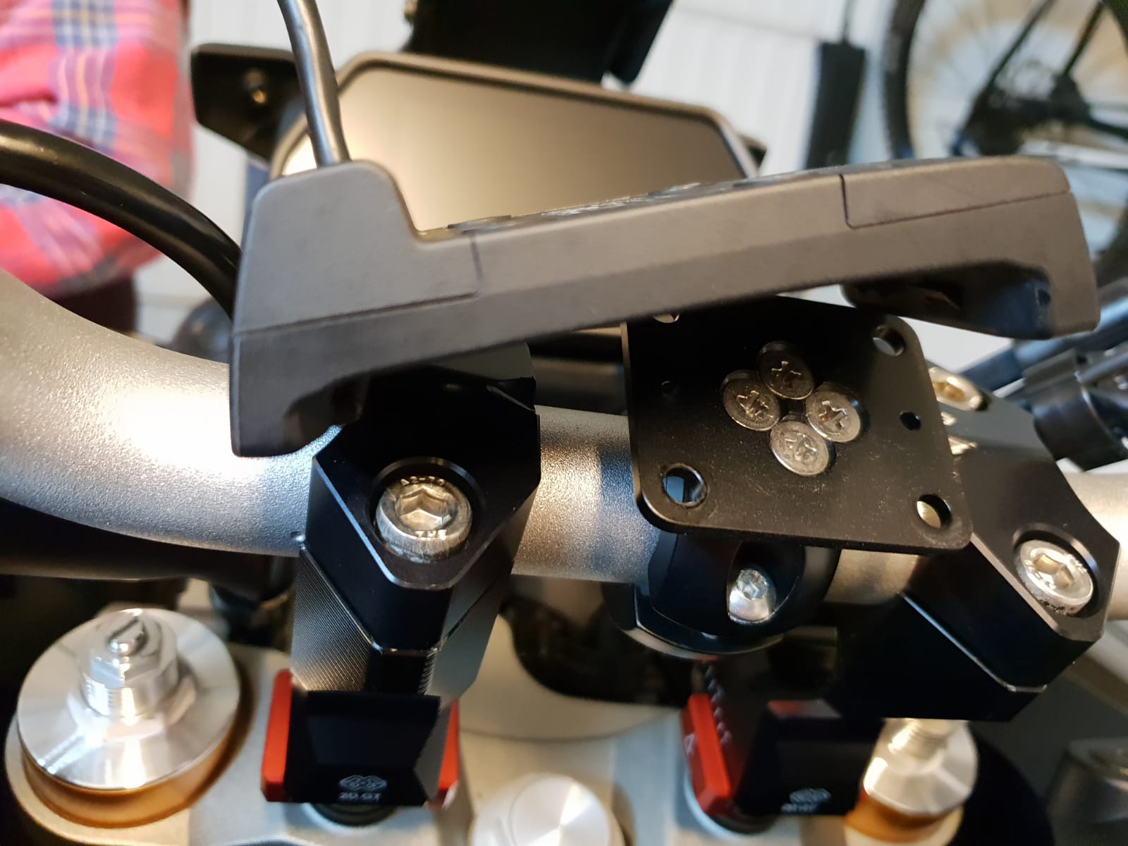

    Ich habe ein BMW Navigator 6 mit abschliessbarer Halterung. Das würde ich gerne an meine Tracer 900 GT befestigen.
    Allerdings denke ich, dass ich eine kürzere Windschutzscheibe montieren werde. Da fragt sich dann, ob das Navi noch ein wenig von der Scheibe vor Regen geschützt wird und ob es überhaupt passt.
    Weiterhin befürchte ich, dass mir das Navi oberhalb des TFT-Display zu weit weg ist. Ich bediene es doch öfter während der Fahrt. Bisher hatte ich das Gerät über RAM-Mount an der Lenkerklemmung befestigt. Das funktionierte ganz gut.
