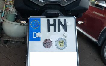

    Welche Blinker hast Du denn nun, wenn ich fragen darf?
    Hab nämlich die gleichen und weiß nur nicht, von welcher Marke die sind, da die schon so verbaut waren, als ich die Maschine kürzlich gekauft habe.
    Und bei mir hab ich die Problematik, daß die original Yamaha Koffer (die großen von der FJR) wegen der Blinker nicht passen, die Blinker stoßen an die Koffer und verbiegen sich.

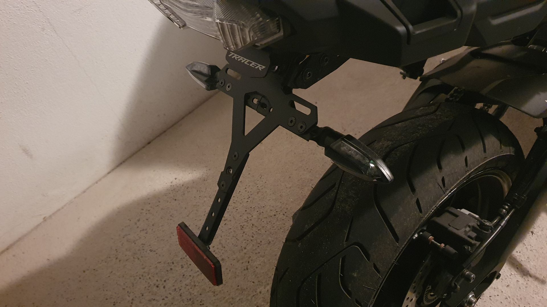

    Ich hab jetzt die Kellermann Rombus S Extreme Blinker.
    https://www.kellermann-online.com/rhombus-s-extreme/167.200
    Die sind winzig und Ultra Hell. Um diese mini Blinker montieren zu können, brauchst Du noch die Adapter dazu.
    Applikationen:Atto®, micro S & Rhombus S Aufnahmegewinde:M5 x 0,5 x 6,5 mm
    https://www.kellermann-online.…tigung-m10-x-20mm/152.812
    Edit: Es sind genau 185 mm zwischen den Blinkern. Erlaubt sind 180 mm Mindestabstand.

    Nö, ich meinte eigentlich die Blinker auf dem Bild hier, das Du gleich im ersten Beitrag hier gepostet hast:
    Aber sind wohl die original Yamaha Blinker so wie es aussieht, sehen zumindest genau wie meine aus und die widerum sehen genau wie die Blinker aus, die es bei Yamaha zu kaufen gibt. :)

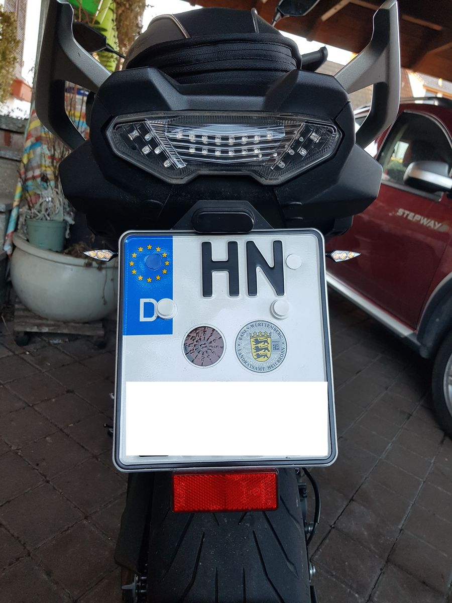

    Ups falsch verstanden. Ich Dachte Du meintest was ich jetzt gerade für Blinker verbaut habe. Mit den Originalen Yamaha LED Blinkern, hatte ich auch Probleme bei den Koffern. Die Blinker tragen zu Breit auf.

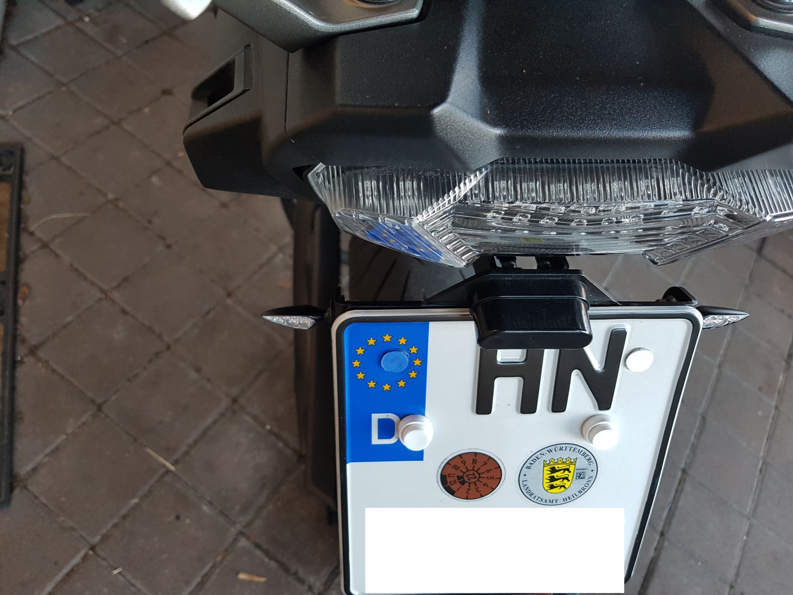

    Nee, leider nicht, die sind schon so eng zusammen, wie möglich.
    Guckst Du Foto:
    Weiter auseinander würde gehen, aber leider eben nicht mehr enger zusammen.
    Werde wohl die beiden Arme der Blinker innen etwas abfräsen, so ca. 20 mm pro Seite kürzen, dann kann man sie enger zusammen schieben und es sollte gerade so klappen.
