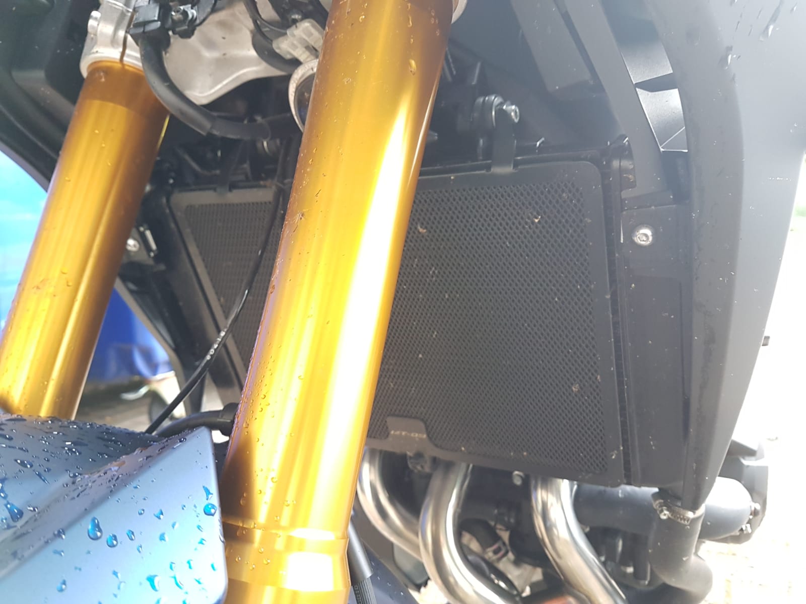

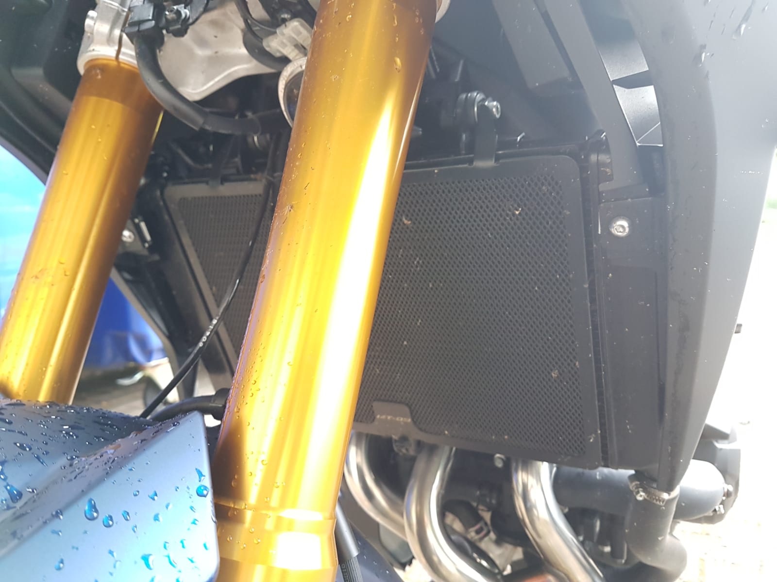

Also mein 25 Euro-Schutzgitter von Amazon passt problemlos an der GT und war in ca. 15 Minuten montiert. Einfach oben die beiden Befestigungsschrauben lösen und die Laschen des Gitters mit drunter, unten mittig einen Kabelbinder (wurde mitgeliefert) und fertig.
Das Ding macht seit ein paar Tausend Kilometern einfach und unauffällig was es soll. Selbst die Moosgummistreifen gegen Vibrationen waren schon mit dabei. Mehr braucht man eigentlich nicht... Anbei, wie gewünscht, ein Foto. -
#8 Der Rahmen deckt aber Teile der Kühlerfläche ab. Die tatsächlich durchströmte Fläche wird dadurch recht deutlich verkleinert, zusätzlich zur ja (durch jedes Gitter) ohnehin schon reduzierten Durchströmung.
Ist bei mir genauso, deswegen habe ich das nicht montiert und werde es zurückschicken.
Wäre irgendwie so, als würde ich in ein Fenster ein Fliegengitterrahmen stellen, der zum einen kleiner ist als die Fensteröffnung, ich also auf den Rahmen gucken muss und zum anderen rechts und links noch offene Stellen bleiben...
Das finde ich zu sehr gefrickelt.

und jetzt möchtest Du uns erzählen Du hast Thermische Probleme mit dem Motor gehabt??!!
#10 Zitat von xjrmeister!!!Alles anzeigenund jetzt möchtest Du uns erzählen Du hast Thermische Probleme mit dem Motor gehabt??!!
Habe ich das getan? Trotzdem ist es Pfusch.
Mag jeder machen, ich hätte gerne passende Sachen an meinem Mopped.
