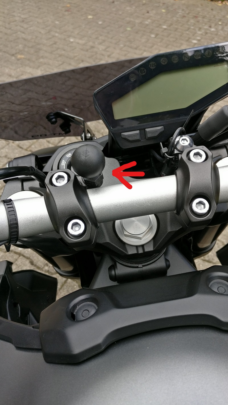

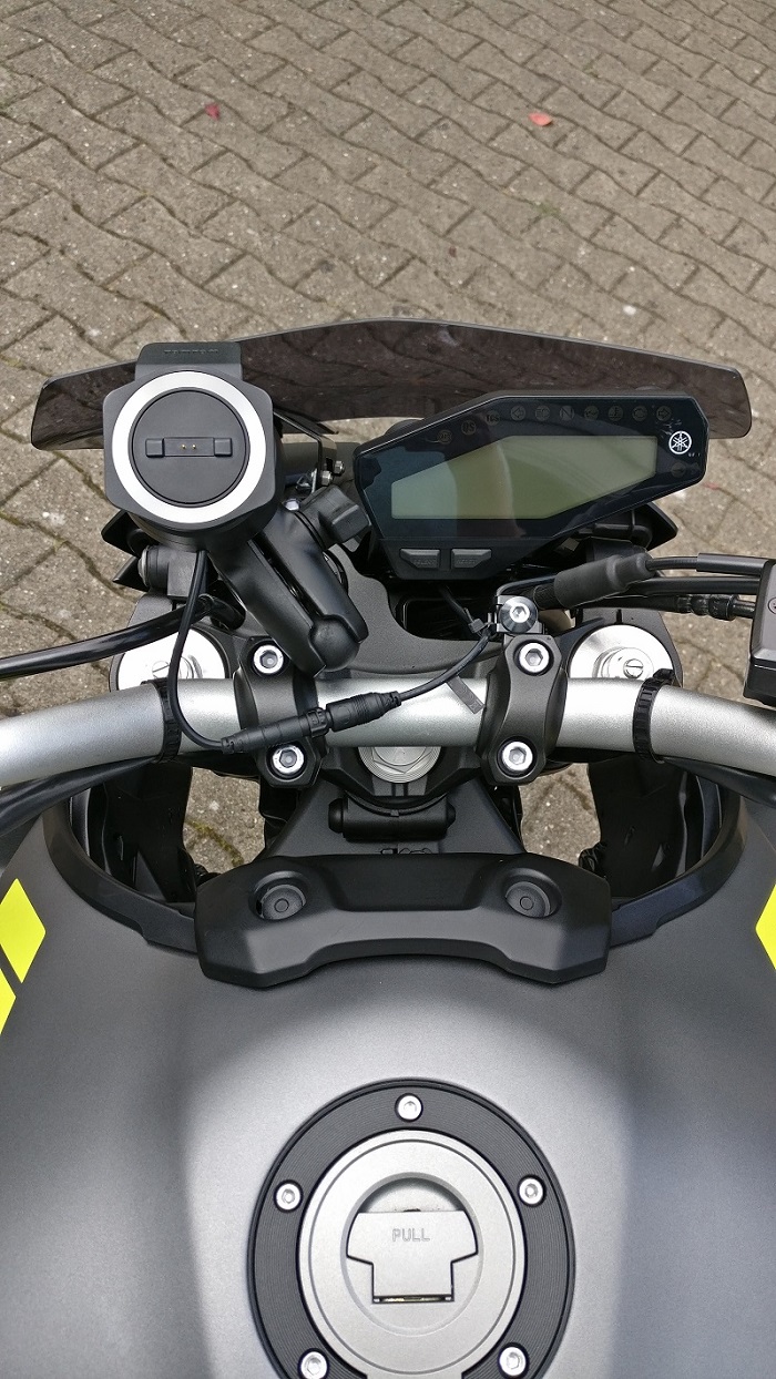

    Also ich hatte auch lange überlegt welche Halterung ich montiere und wie ich das mit der Strom Versorgung mache.
    Habe mich dann für das RAM System entschieden weil ich da selber bestimmen kann wo und wie das TomTom Rider sitzt.
    Vom Strom her, gibt es bei dem 2018 Model an der rechten Seite am Sicherungskasten einen Nebenverbraucher Stecker der an der Zündung anliegt.
    Hier der Link https://mt09.de/forum/viewtopic.php?f=22&t=4196
