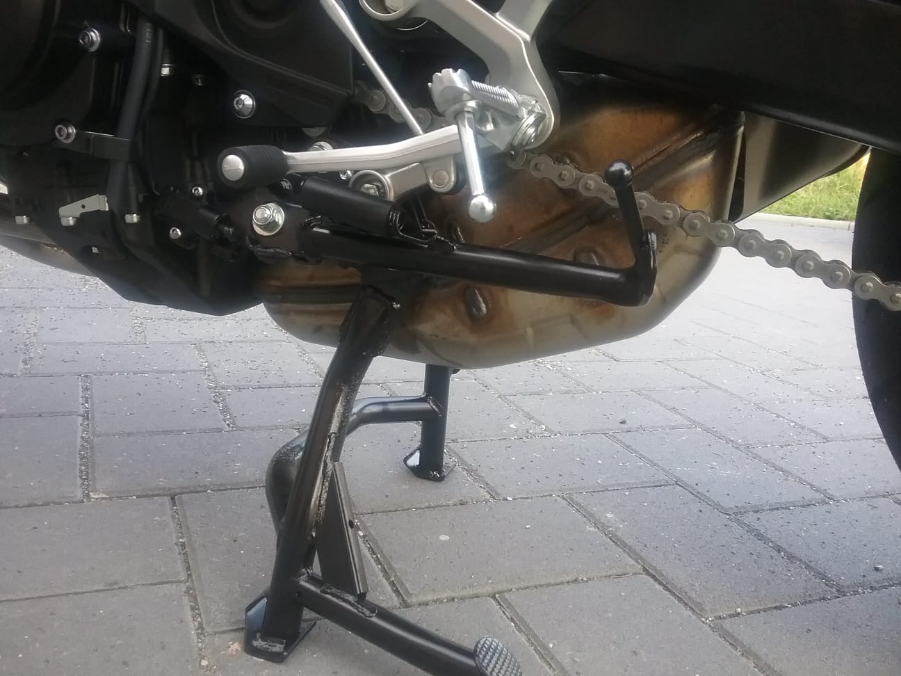

    Meine Tracer hat jetzt auch fast 200km runter.
    Bremsen klappern hatte ich auch. Im Schiebebetrieb in der Stadt. Beim Bremsen ein kurzes Klack. Nur Geräuch.
    In den ersten Gängen ruckelt und klackt es dann ganz schön. Da kuppel ich lieber
    Aber auf der Landstraße macht es richtig Spaß
    Nur noch ne Frage
    Sieht Euer Auspufftopf bei Euch auch so aius?
