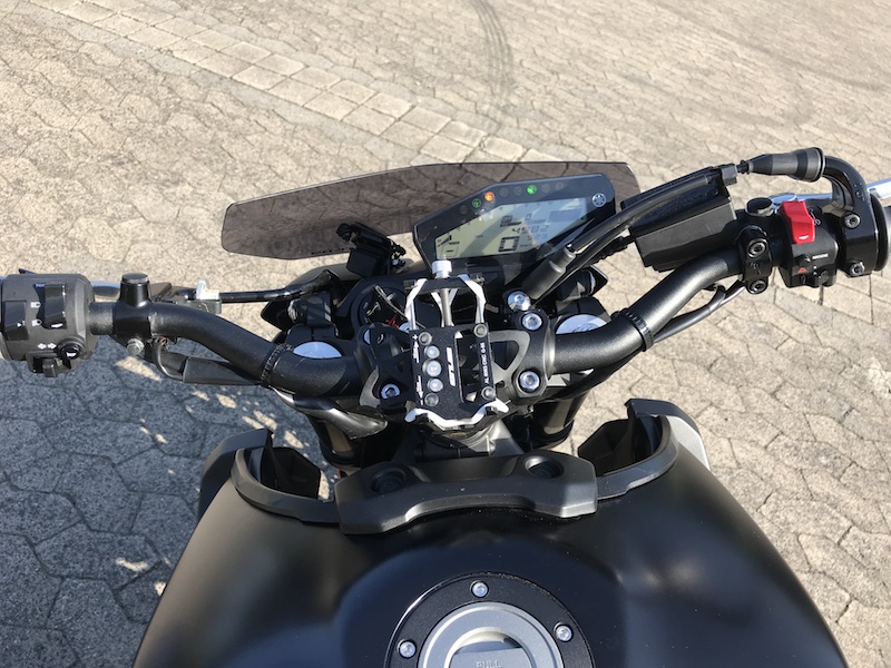

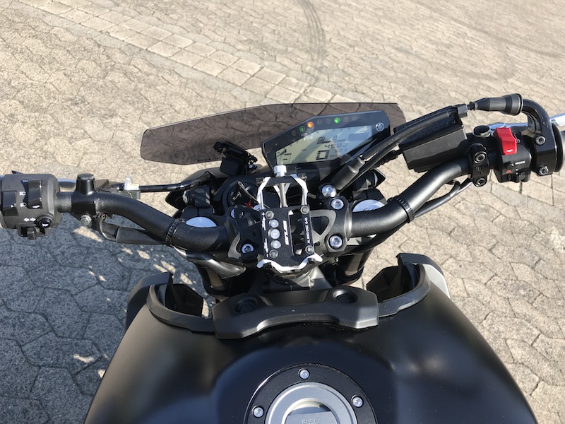

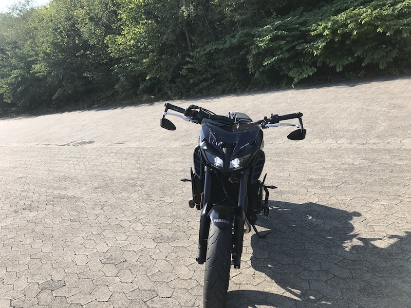

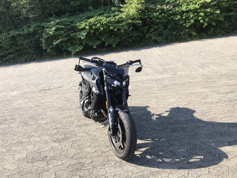

#18 Hallo zusammen,
hier mal 3 Fotos vom montierten LSL X00. Ich habe den Lenker ziemlich weit nach vorne gedreht und sitze nun genau so auf dem Mopped, wie ich wollte. Breiter dürfte der für mich jetzt auch nicht sein.
Ach ja, ich habe noch einmal bei LSL nachgefragt, warum in der ABE 2 Einträge vorhanden sind. Konnte mir der Kollege aber auch nicht sagen und hat mir noch einmal bestätigt, dass man keine anderen Klemmböcke benötigt.
Gruß,
Sinuz -
#19 Zitat von SinuzAlles anzeigen
Ach ja, ich habe noch einmal bei LSL nachgefragt, warum in der ABE 2 Einträge vorhanden sind. Konnte mir der Kollege aber auch nicht sagen und hat mir noch einmal bestätigt, dass man keine anderen Klemmböcke benötigt.Ich vermute jetzt mal das der Lenker sowohl mit den Originalklemmböcken zulässig ist als auch mit dem LSL-Klemmböcken. Und das die ABE für beides gilt. Ich denke die ABE der LSL-Klemmblöcke gilt vermutlich nur mit dem Originallenker.
