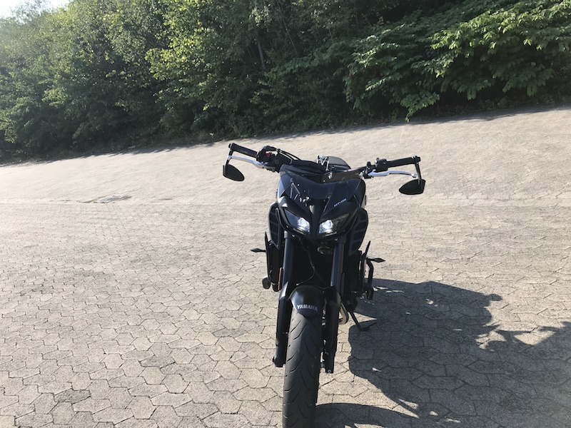

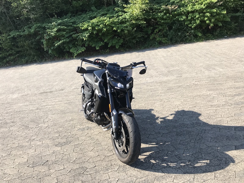

#18 Hallo zusammen,
hier mal 3 Fotos vom montierten LSL X00. Ich habe den Lenker ziemlich weit nach vorne gedreht und sitze nun genau so auf dem Mopped, wie ich wollte. Breiter dürfte der für mich jetzt auch nicht sein.
Ach ja, ich habe noch einmal bei LSL nachgefragt, warum in der ABE 2 Einträge vorhanden sind. Konnte mir der Kollege aber auch nicht sagen und hat mir noch einmal bestätigt, dass man keine anderen Klemmböcke benötigt.
Gruß,
Sinuz -
