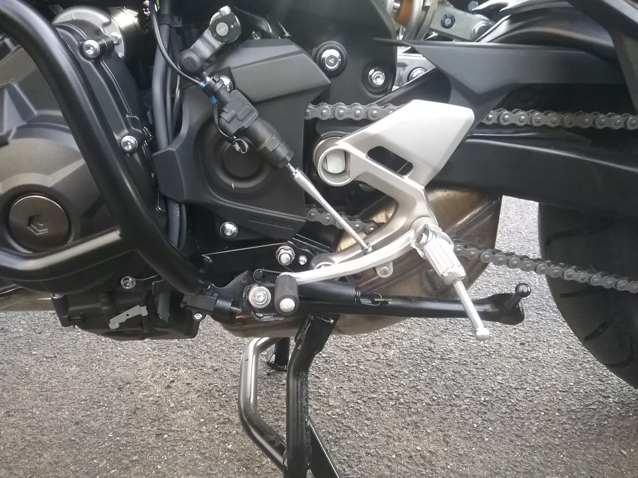

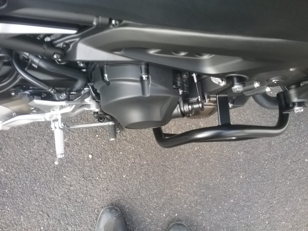

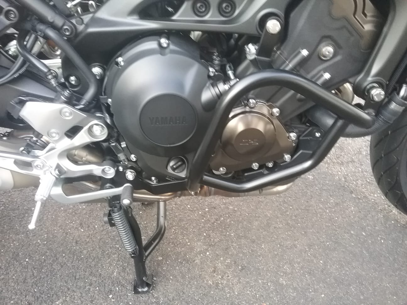

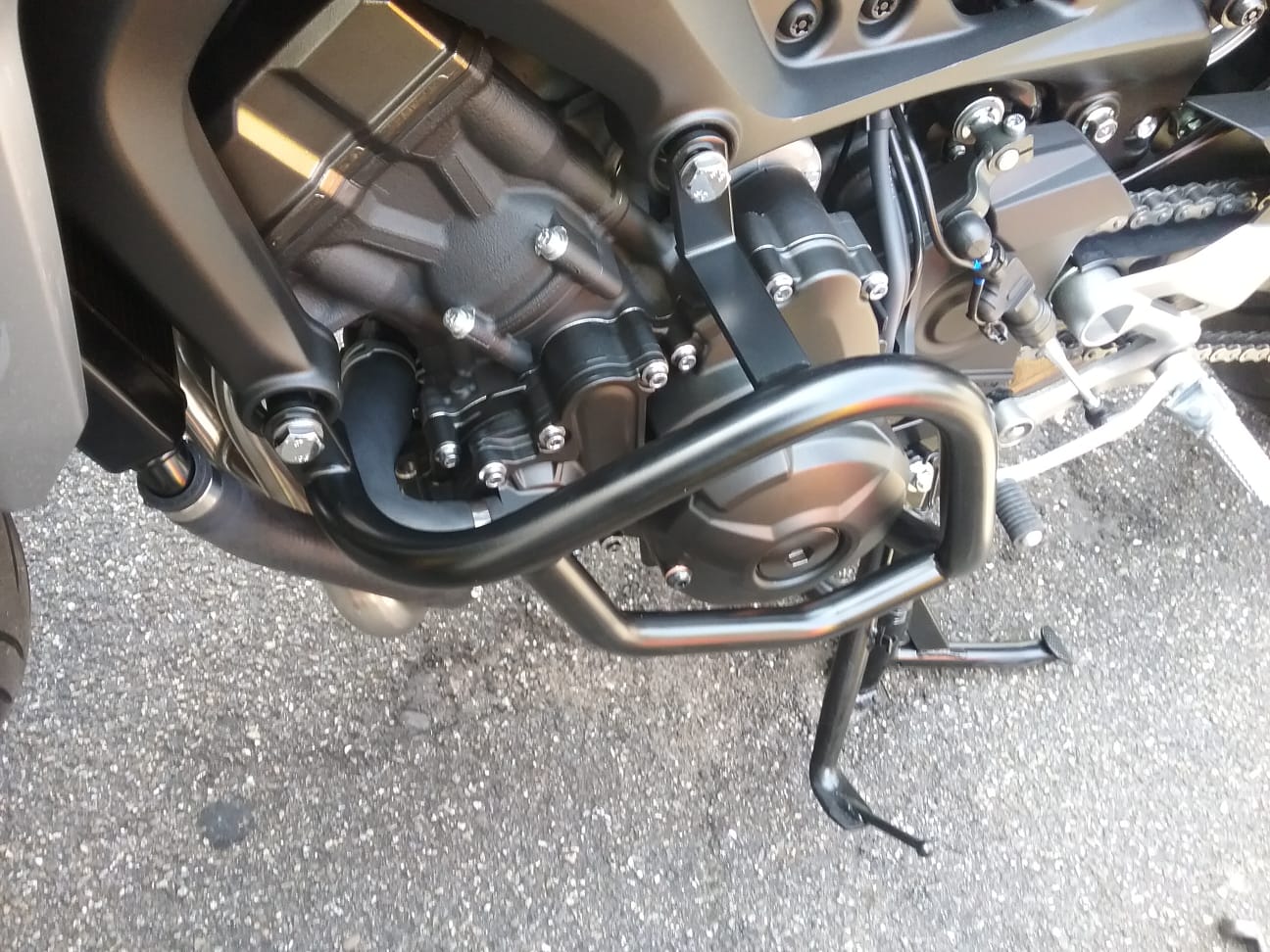

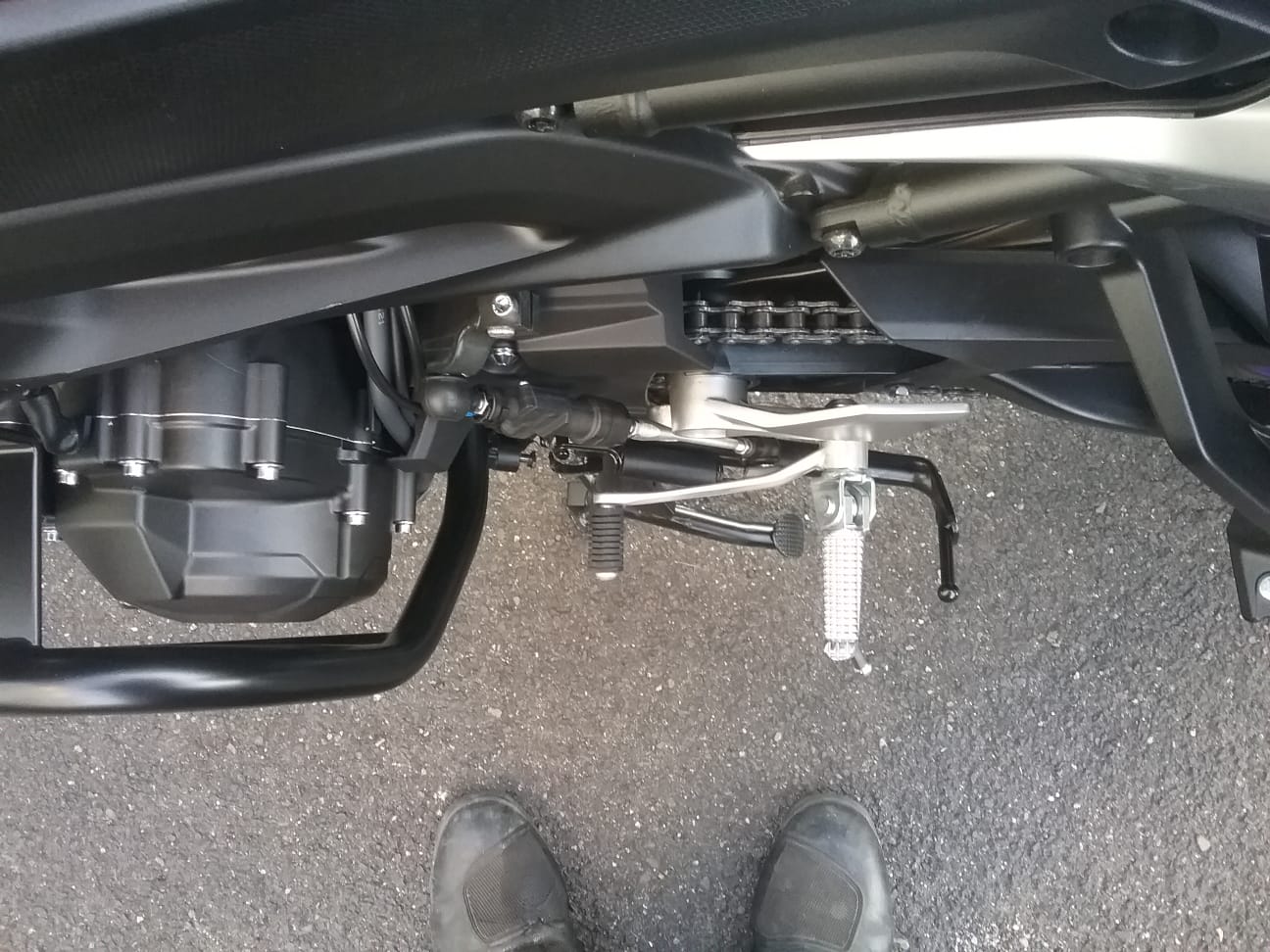

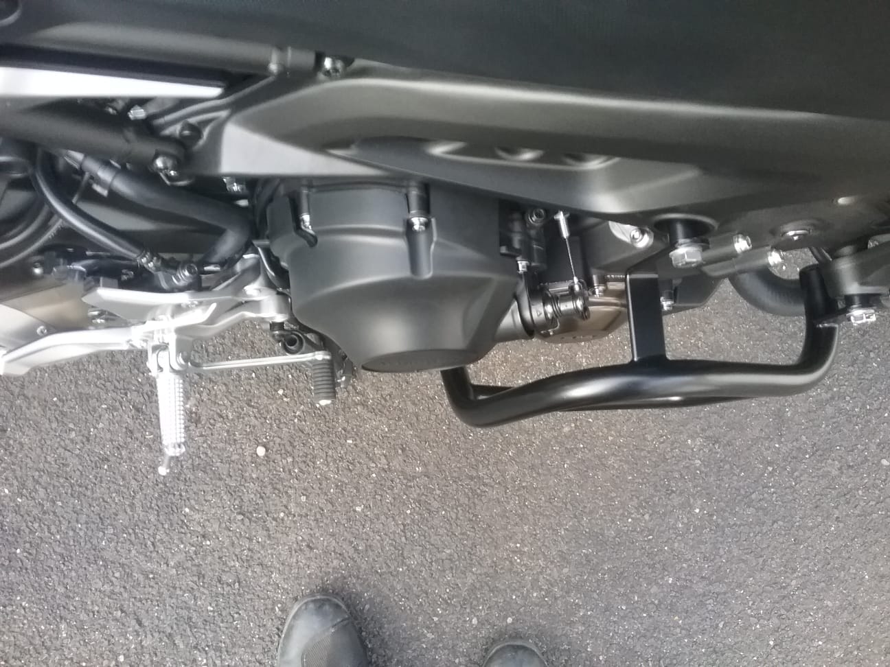

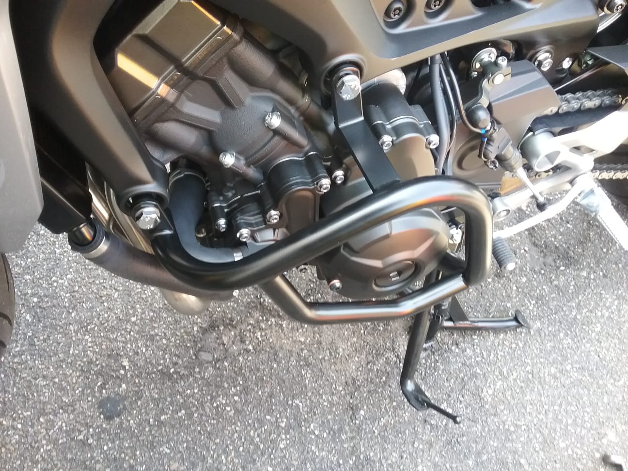

Habe mir jetzt die Sturzbügel von Fehling montiert.

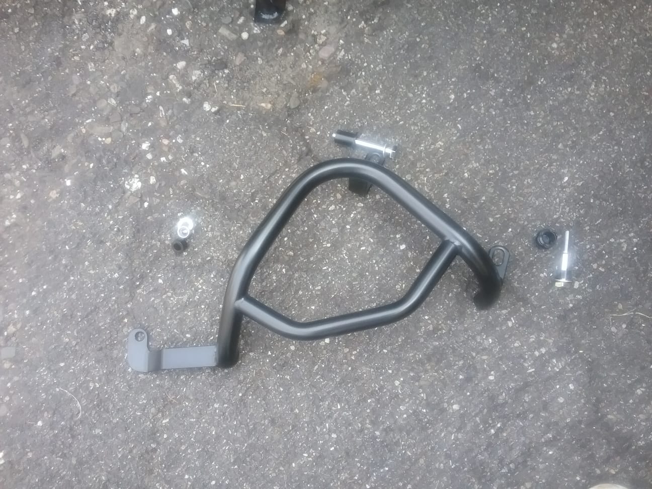

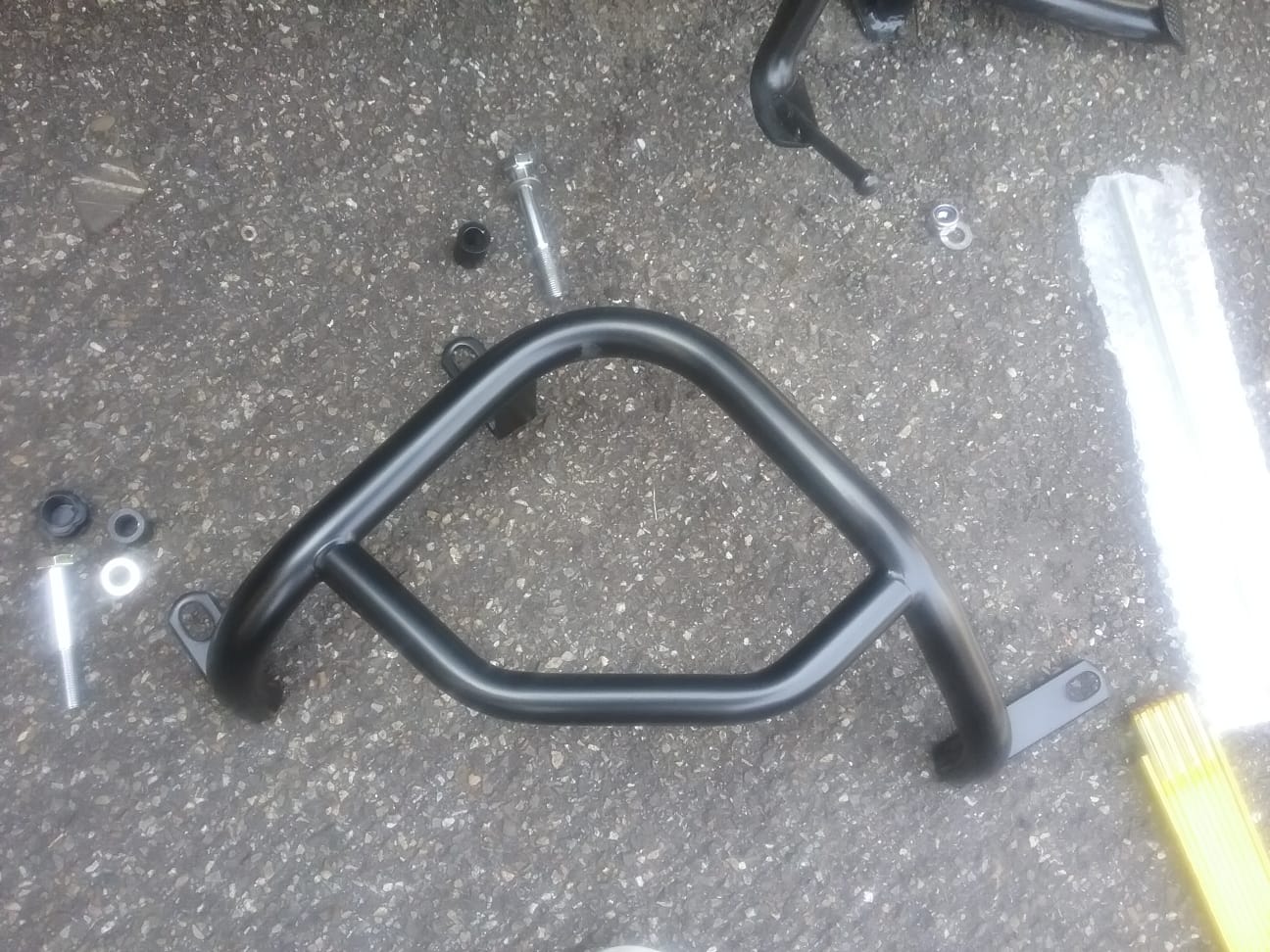

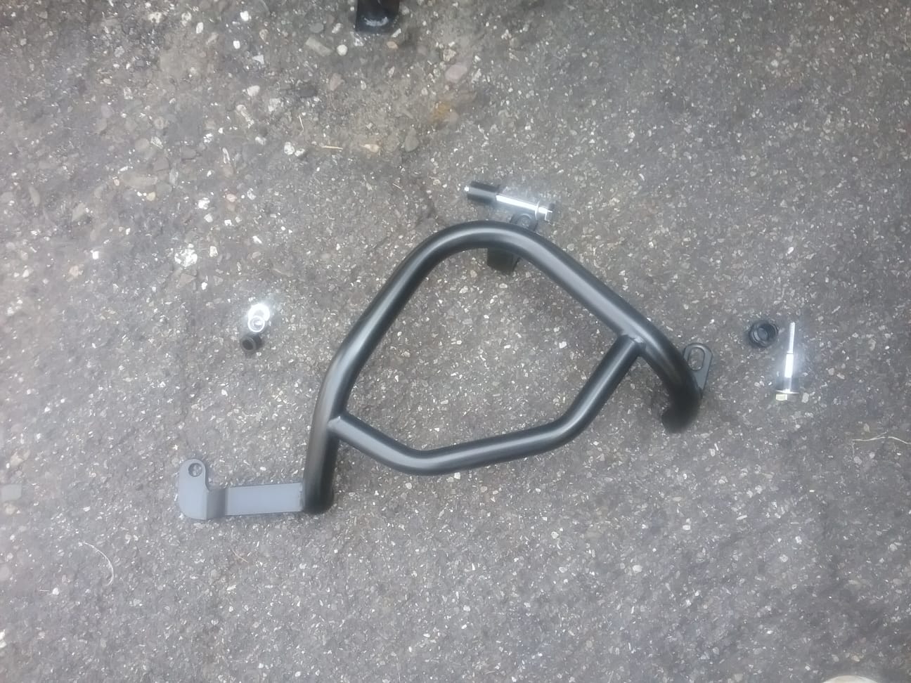

Anleitung ist was sparsam, aber wenn man sich alles hinlegt wo es hin soll und die Schrauben und Abstandshalter vorsortiert geht es sehr leicht und schnell.

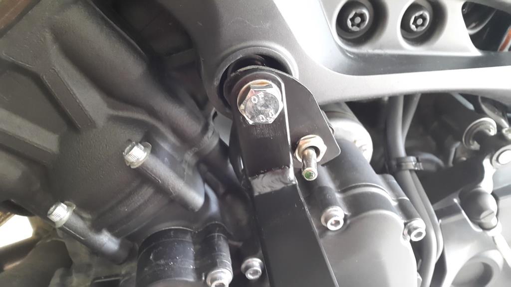

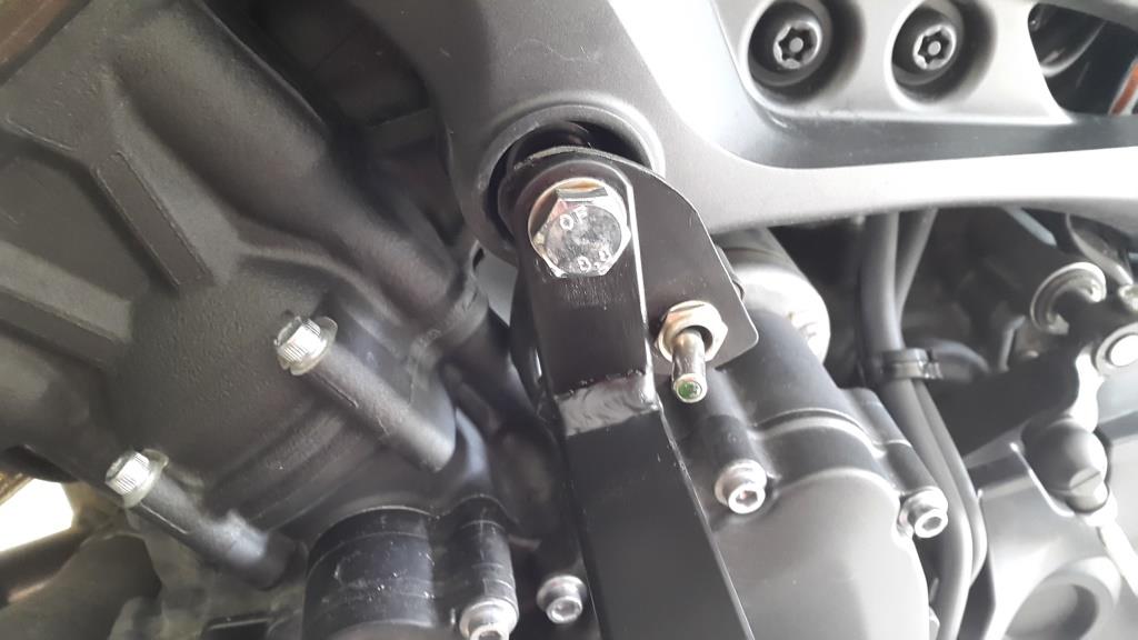

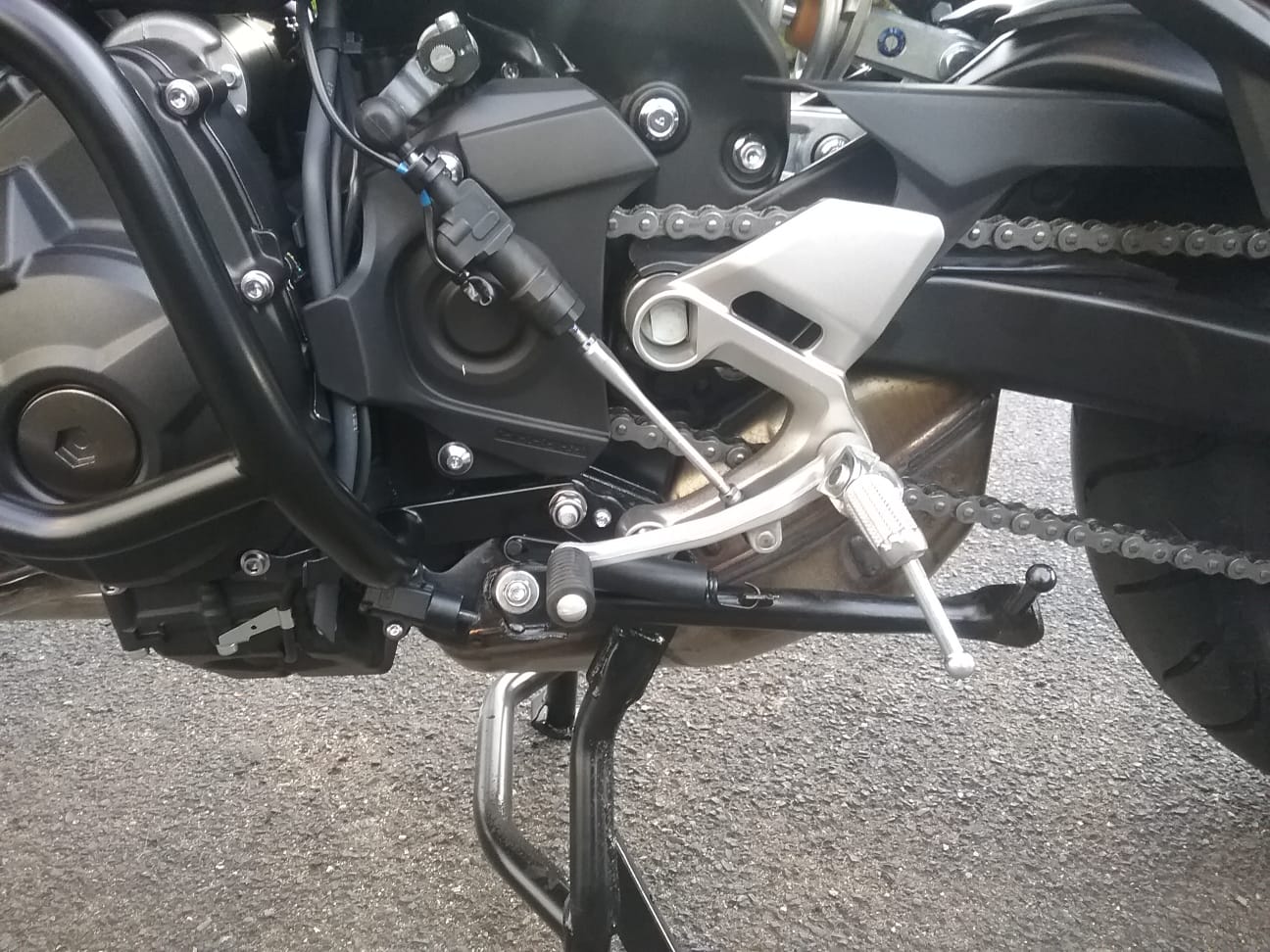

Ich habe zuerst die Gewindestange von rechts getauscht. Also mit der neuen die alte rausgedrückkt. Eine 2 Person die den Schalthebel dabei runter drückt ist hilfreich.
Dann auf jeder Seite die oberen Innensechskantschrauben durch die passenden Sechskantschrauben ersetzt.
Habe die Unterlegscheibe unter dem Distanzröhrchen belassen.

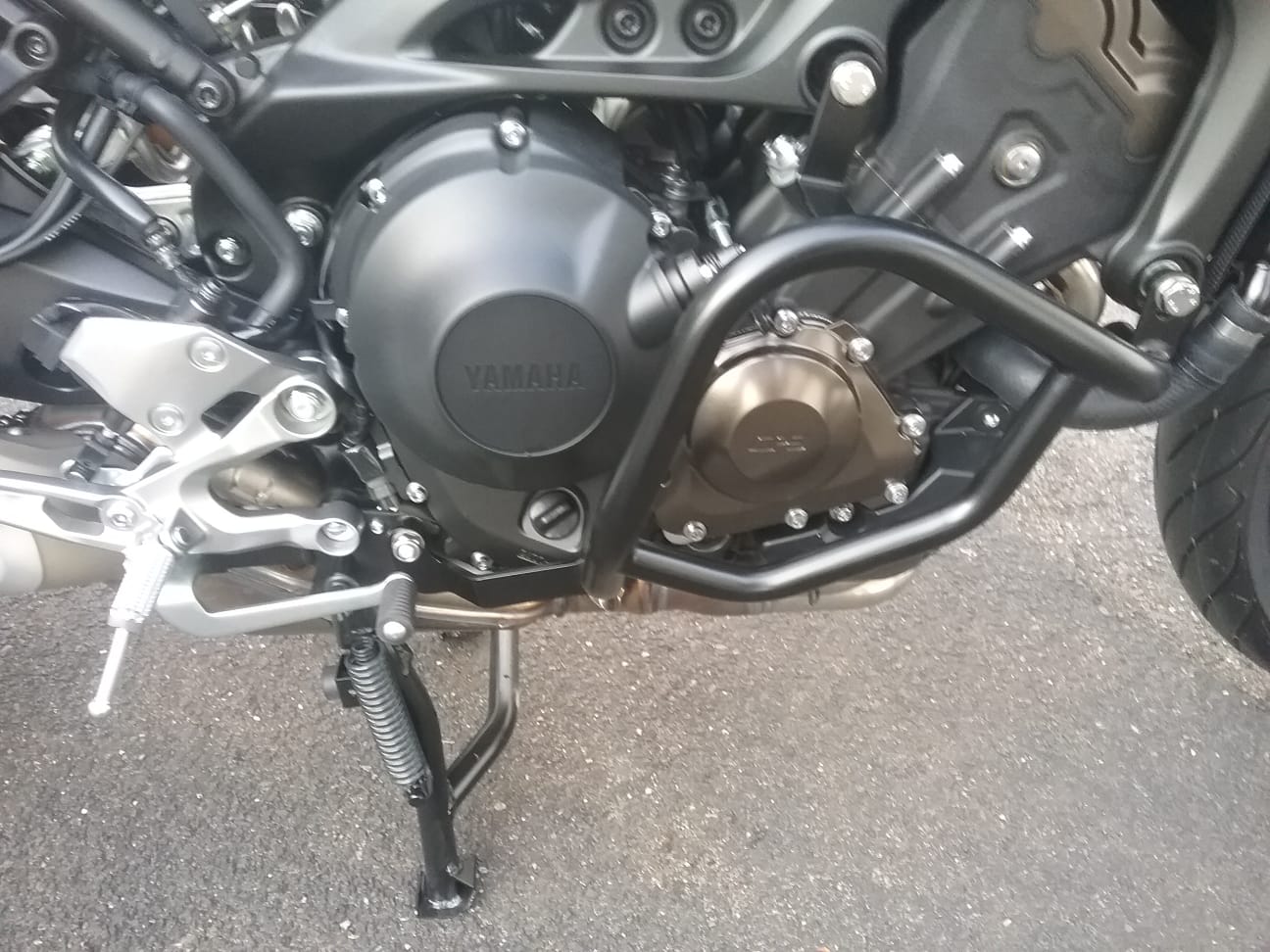

Das ganze dauert ungefähr 2 x 0,33l Kölsch (also 45min) und ich habe nur ein 14 Steckschlüssel, Hammer, 17 Ring und Imbus (8?) benötigt.

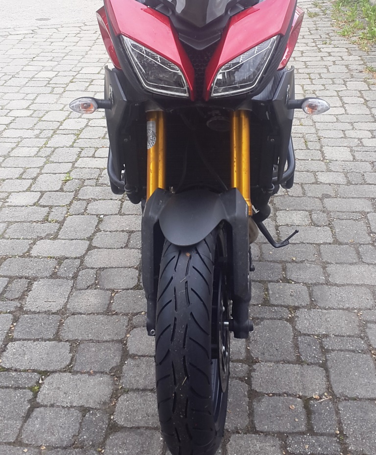

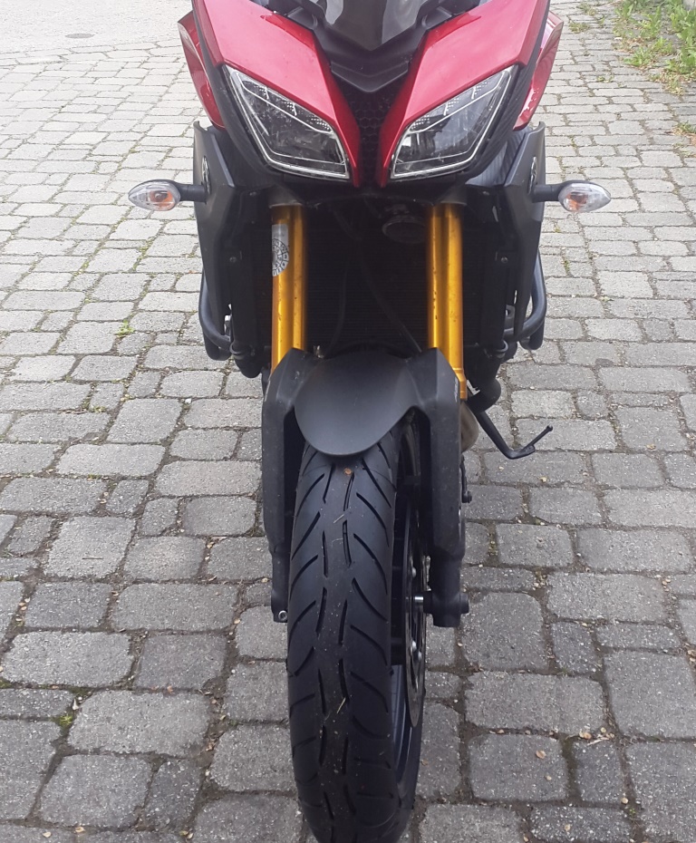

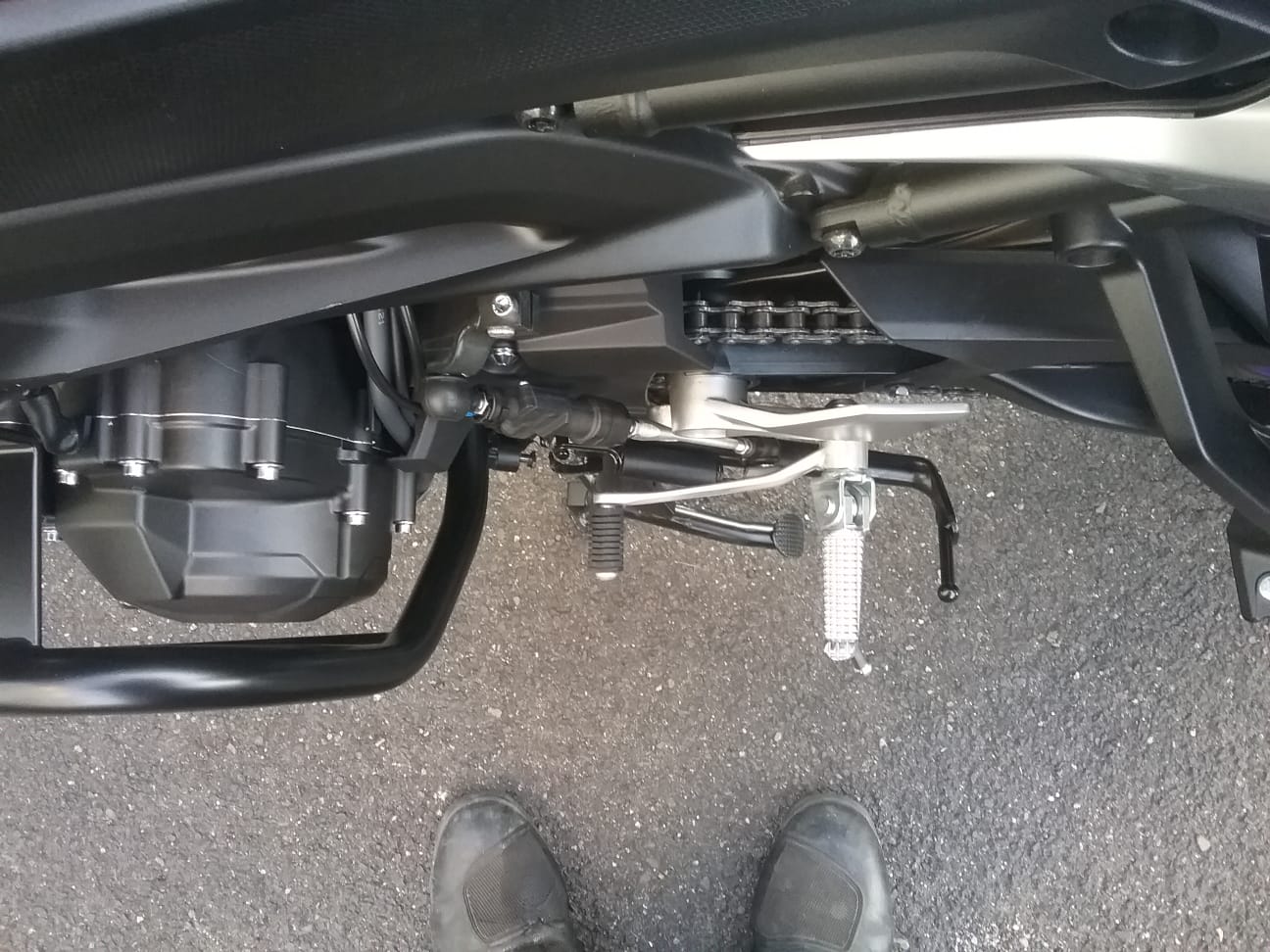

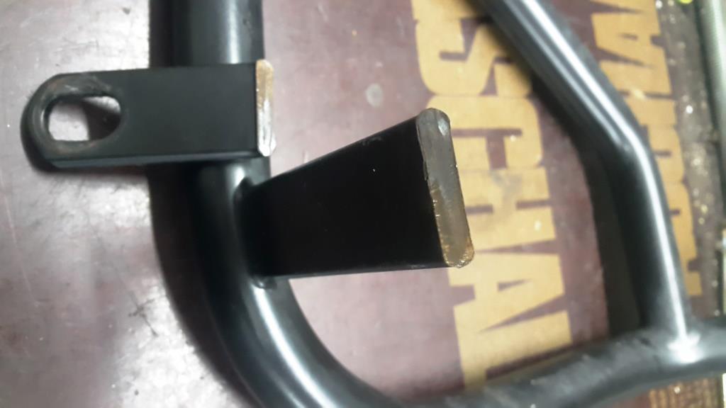

Das ganz Ding sieht gut verarbeitet aus. Steht etwas weit weg. Ob man da unten Scheinwerfer montieren kann prüfe ich noch. Fußrasten wie an einer Harley würden auch gehen.
Ich hoffe Euch reichen die Fotos. Werde noch mal eins (Draufsicht) nach schieben.
