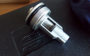

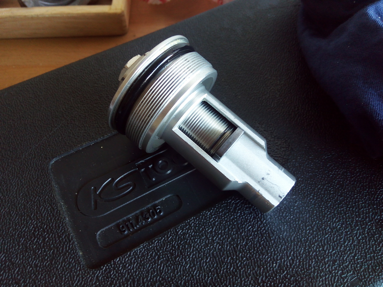

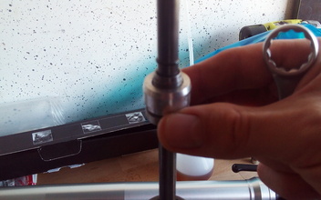

    Also, zunächst Motorrad auf Heber vorne und hinten stellen, Bremssättel runter und entsprechend sichern. Solange man die Gabelklemmung noch zu hat, sollte man zunächst den Gabeldeckel oben und den Inbus, der die Cartridge in Position hält lösen. Ich habe das bei mir verpasst und mir dann ein Spezialwerkzeug gebaut, mit dem ich die Cartridge festhalten konnte, während Unbekannter Nr. 2 die Schraube gelöst hat. Ließe sich auch mit einer langen 3/8" Verlängerung z.b. machen, muss man eben sehen was oben in die Aussparung der Cartridge passt. Ich habe so lange geflext bis es gepasst hat. Man muss natürlich aufpassen nicht innen die Gabelrohre zu beschädigen. Habe so ein Werkzeug auch für ~20€ im Internet gefunden, mit dem man die Cartridge festhalten kann.

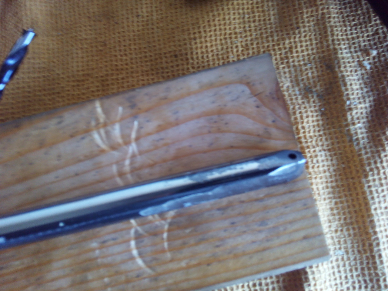

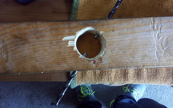

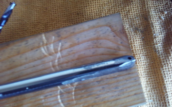

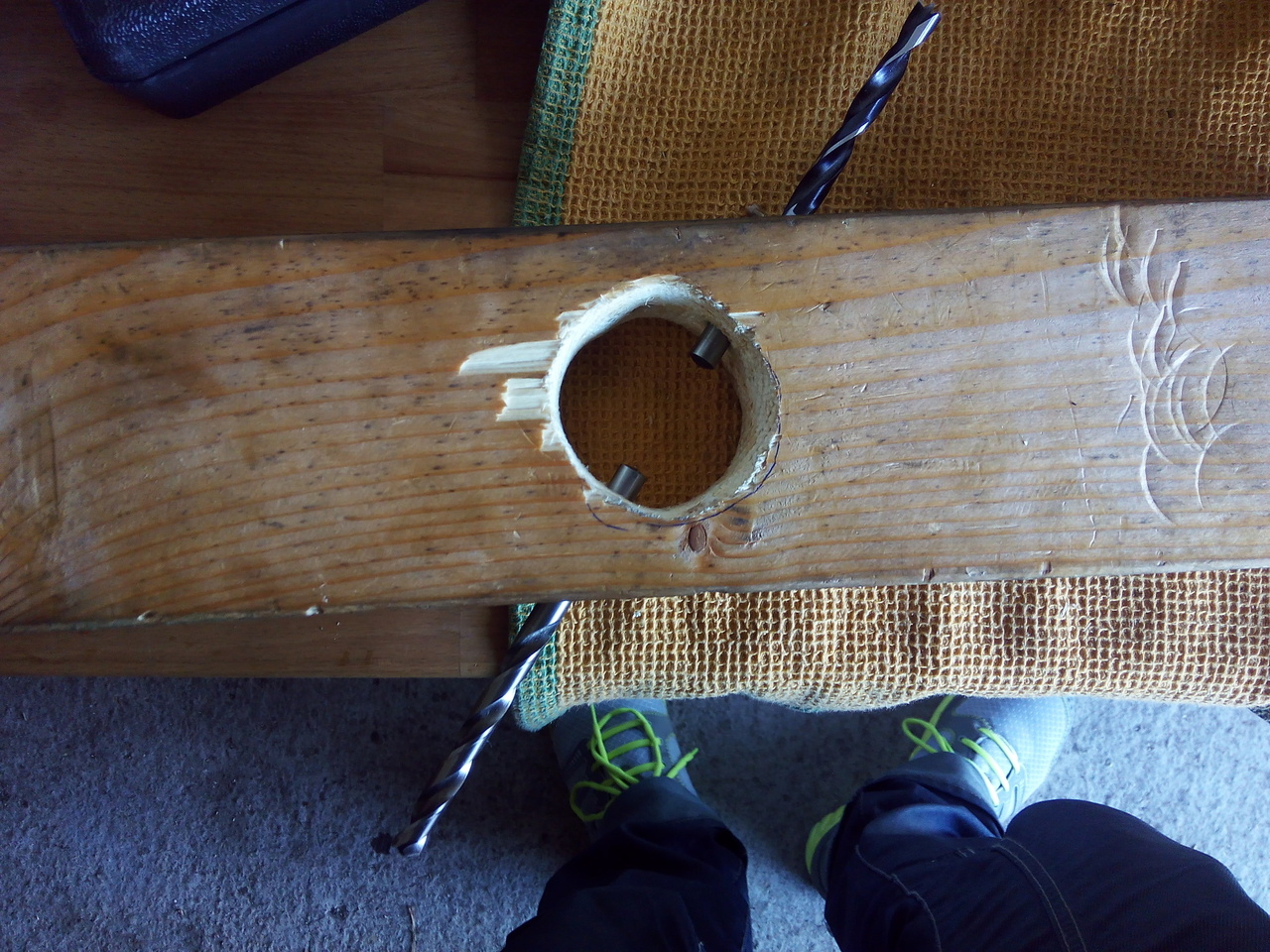

    Dann eben Gabelklemmen raus, ABS Sensor lösen nicht vergessen auf der rechten Seite und Gabel raus. Dann den Deckel auf, Öl ablassen und dann wird auch schon ein Spezialwerkzeug Nr 2 benötigt um die Feder zu spannen und den Deckel abzuschrauben von der Kolbenstange. ich habe dieses Spezialwerkzeug aus einem Stück Holz mit 2 8mm Bohrern bewerkstelligt, beim Ausbau noch mit Spanngurten beholfen, beim Einbau hat dann Unbekannter Nr 2 einfach das Brett nach unten gedrückt während ich die Cartridge verschraubt habe.

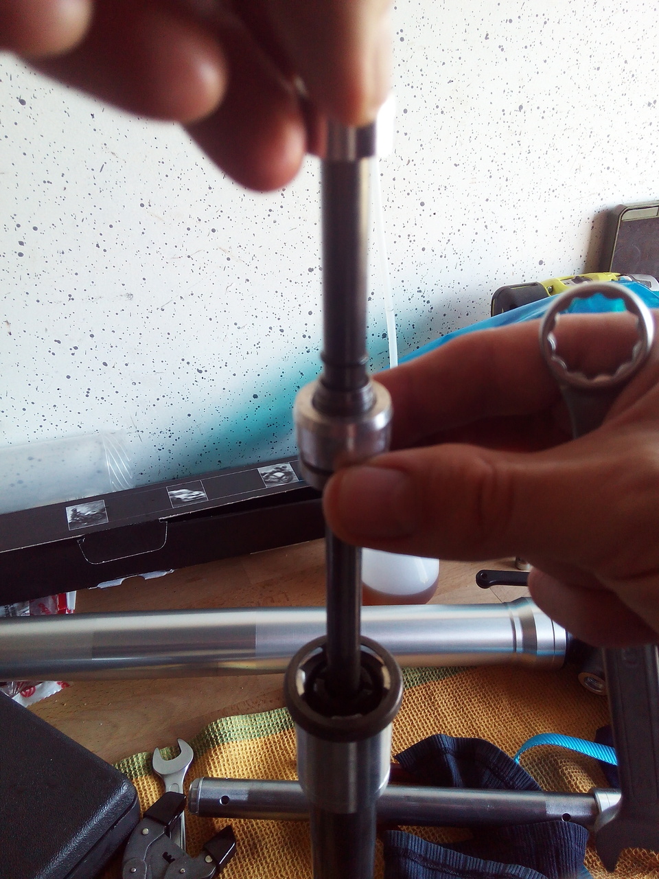

    Also, Cartridge entnehmen wenn der Inbus von unten entfernt ist. Ich musste einen Begrenzer an der Kolbenstange übernehmen, dieser ist einfach nur aufgeschraubt und durch einen Ring in der Nut der Kolbenstange gehalten. Also Muttern lösen, Ring entfernen und auf die 2.te rechte Cartridge setzen.

    Dann die Kolbenstange oben mit etwas Draht umwickeln und die Feder einsetzen, Kolbenstange nach oben ziehen, Feder spannen und dann den Cartridge-Deckel mit ~10 NM festschrauben. Wer keinen Krähenfuß hat, einfach so fest wie vorher ;)
