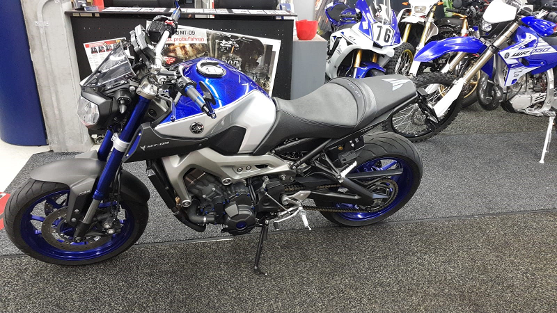

Hi,
ich bin mit meiner MT09 nun seit 2015 auf den Strassen anzutreffen.Ich habe in dieser Zeit einiges an meiner Race Blue umgebaut. Dies wäre:
- Federbein Hyperpro
- Gabel Umbau (spezial mit Progressiver Feder und den Gabelöl und den Dämpfer gewechselt)
- Sitzbank von DWS (Danke Bernhard, bin immer noch begeistert)
- Blinker auf LED umgerüstet
- Rizome Rücklicht LED
- kurzes Heck
- Rizome Griffe Aluminium blau
- Brems und Kupplungshebel IXS blau eloxiert
- Luftfilter K&N
- Spark Auspuff
- Motorsteuergerät angepasst (Konstantfahrruckeln, Kühllüfter auf 90 Grad, Drehzahlsperren aufgehoben)
- Tank umlackiert

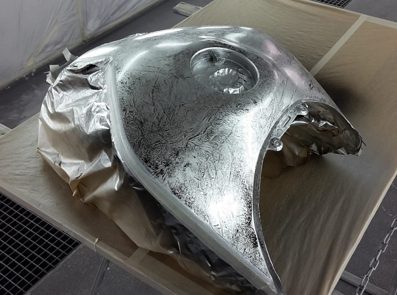

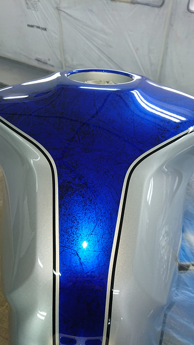

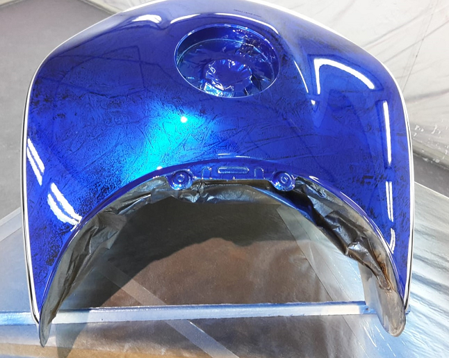

der Tank ist genial gemacht :clap:
Wie darf ich mir das vorstellen mit Felgensilber und Folie im ersten Schritt?
Sehr schönes Moped!
tocatho
Nach oben
 Profil
 Betreff des Beitrags: Re: Race Blue Jahrgang 2015
BeitragVerfasst: So 27. Jan 2019, 08:58
Offline
Benutzeravatar
Registriert: Mo 20. Apr 2015, 11:44
Beiträge: 59
Modell: MT09 Race Blue
KM-Stand: 46000
ABS: Ja
Hallo tocatho,
der Tank hat mein Kumpel erst mit Schwarz gespritzt, getrocknet. Dann mit Felgensilber (Spezialfarbe für Autofelgen) aufgetragen und im nassen Zustand mit Frischhaltefolie die Musterung erstellt. Wieder Trocknen lassen und anschliessend mit Bauer Lasur darüber.
Wenn die Lasur getrocknet ist mit Klarlack und Politur das finisch.
Der Effekt kommt auf den Bilder nicht gut zu tragen, aber der Tank sieht im Sonnenlicht Hammer aus.
