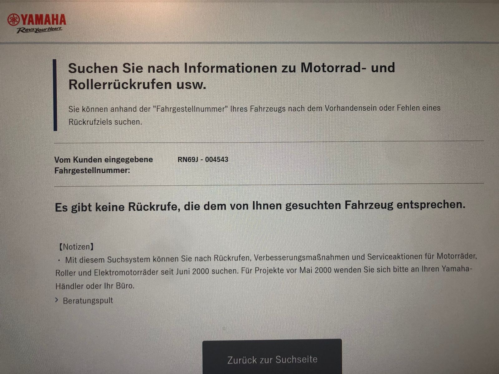

Das Problem ist wohl auch (vermutlich) dass diese Japanische Seite nur Japanische FIN abgleicht, bei denen folgt immer "J" nach der Modellkennung ( z.B. RN69J ). Von daher ist das alles unter Vorbehalt zu betrachten. Ich denke über kurz oder lang werden alle genannten Baujahre und Modelle betroffen sein, leider.
Wir wissen es nicht genau, aber meine RN 69 (EZ 02/2022) ist nach wie vor auf der "Japanischen Datenbank" nicht betroffen. In der Yamaha Austria Datenbank beim Händler wird sie definitiv als betroffen gelistet. Deshalb empfehle ich, es beim Händler prüfen zu lassen. Dauert 2 Min.

Könntest Du vielleicht den Link zu der Yamaha-Seite einstellen?
Das wäre zur Suche von Rückrufen interessant und ich kann die leider nicht finden 🙈
Suche nach Rückrufinformationen für Motorräder und Roller | Yamaha Motor Co., Ltd.
Wie entziffert man das? Weil meine Fahgestellnummer beginnt nicht mit "RN87J" wie auf der Website angegeben.
Deine FIN beginnt sicher mit JYARN87........dann musst du im ersten Feld RN87J eingeben u. im 2. Feld die letzten 6 Ziffern.
