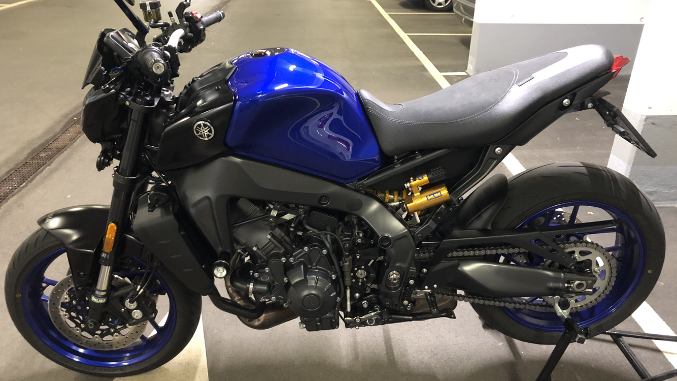

    Ich habe alles selber gemacht. Die 300er Brembo Scheiben haben so viel ich weiß keine KBA Nr. und du müsstest die Sättel mit Distanzhülsen anpassen. Die Oro sind plug and play. Habe sie bei Kettenmax.de gekauft, dort waren sie am günstigsten. Typ: 78B40831.
    Ergänzung: Habe die Umrüstung auf Spiegler-Stahlflexleitungen vergessen. Druckpunkt war im heißen Zustand spürbar besser, im kalten-nur marginal besser. Die serienmäßige NISSIN Radialbremspumpe funktioniert gut. Ein Tausch zur BREMBO RCS 19 kann man machen, muss man aber nicht. Hatte die RCS 19 auf meiner Fireblade nachgerüstet, diese hatte damals aber auch nur eine NISSIN-Axial Bremspumpe verbaut.
