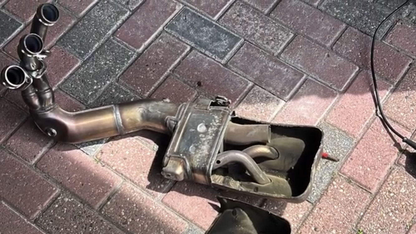

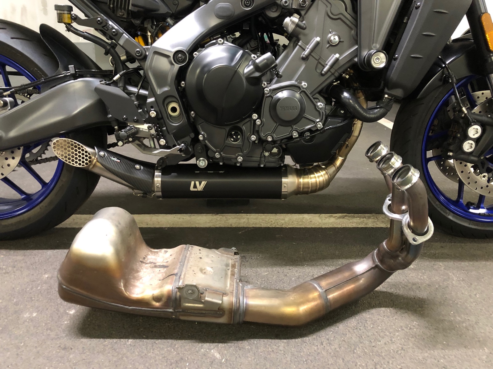

Was für eine Frage zum Krümmer? Es ist eine Komplettanlage inkl. Kat und Anschlussgewinde für Lamdasonde. Plug and play.
