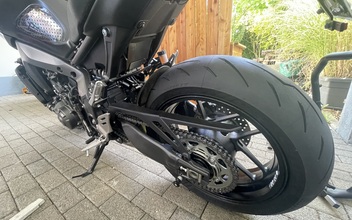

Wie sieht denn die kettenflucht bei allen aus? Passt die immer? Die Gabel entspannen, ob da alles richtig ist?
Dann das Fahrwerkauf komplett Serie einstellen inkl vorspannung vorne und hinten.
Auch den drehmomentschlüssel nehmen und alles nachziehen.
Wenn es dann immer noch extrem kacke ist stimmt was nicht.

Der Händler kann aber kontrollieren ob das Rad richtig gewuchtet ist.
Das würde ich auch zuerst machen, dann die Gabel entspannen und richtig auf dich einstellen.

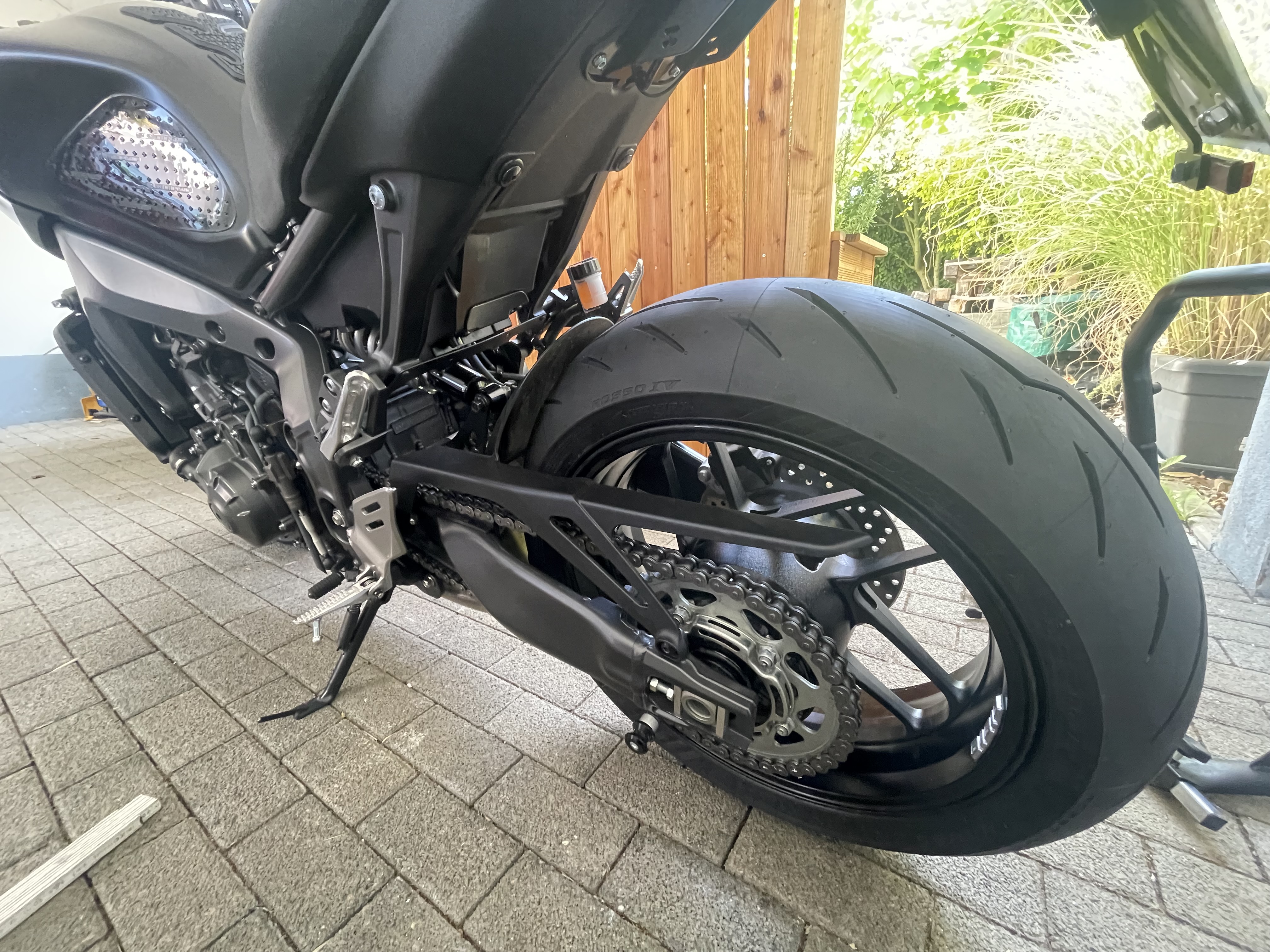

Bezüglich Kettenschutz: Kennt einer eine vernünftige Bezugsquelle für einen Kettenschutz aus Alu für die RN69?
Ich habe zwar zwei Anbieter gefunden (Ermax und einer aus Italien), die aber den Schutz immer in Verbindung mit einem anderen Spritzschutz des Rades anbieten. Den möchte ich nicht unbedingt wechseln.
Für die RN 29/43 gibt es viele Anbieter, für die RN 69 habe ich da noch nix gefunden.....
