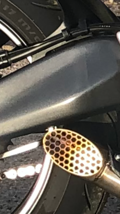

Genauso hat es bei mir auch ausgesehen! Etwas verdreht und etwas weiter drauf geschoben, dass was geht damit man die Schraube noch festziehen kann!
…hier der jetzige Abstand zwischen Endrohr und Schwinge!
Zu den hier aufkommenden Fragen, meine Feststellungen zum Leo.
Endrohr und Kontakt zur Schwinge, kann man ändern indem man das Endrohr löst, die Schraube dazu ist mit einem Schweißpünktle gesichert und leistet keinen nennenswerten Widerstand! Habe so ca. 1cm Abstand zur Schwinge gewonnen!
Kontakt zur Ölwanne, nö! Genug Platz auch hier ca. 1cm! Entscheidend das Ausrichten vor dem Anziehen.
Der DB-Killer lässt sich wirklich einfach rausnehmen, ich denke dieses besagte Schweißpünktle hätte den Zugang dazu verhindern sollen!?
Nach ca. 1000km mit dem Leo kann ich keinen Leistungsverlust an meiner RN69 feststellen. Vom Ton bin ich begeistert, steige jetzt noch lieber auf mein Moped und hab regelmäßig ein leichtes Grinsen im Gesicht! Kurz: Hört sich geil an!👍😁
