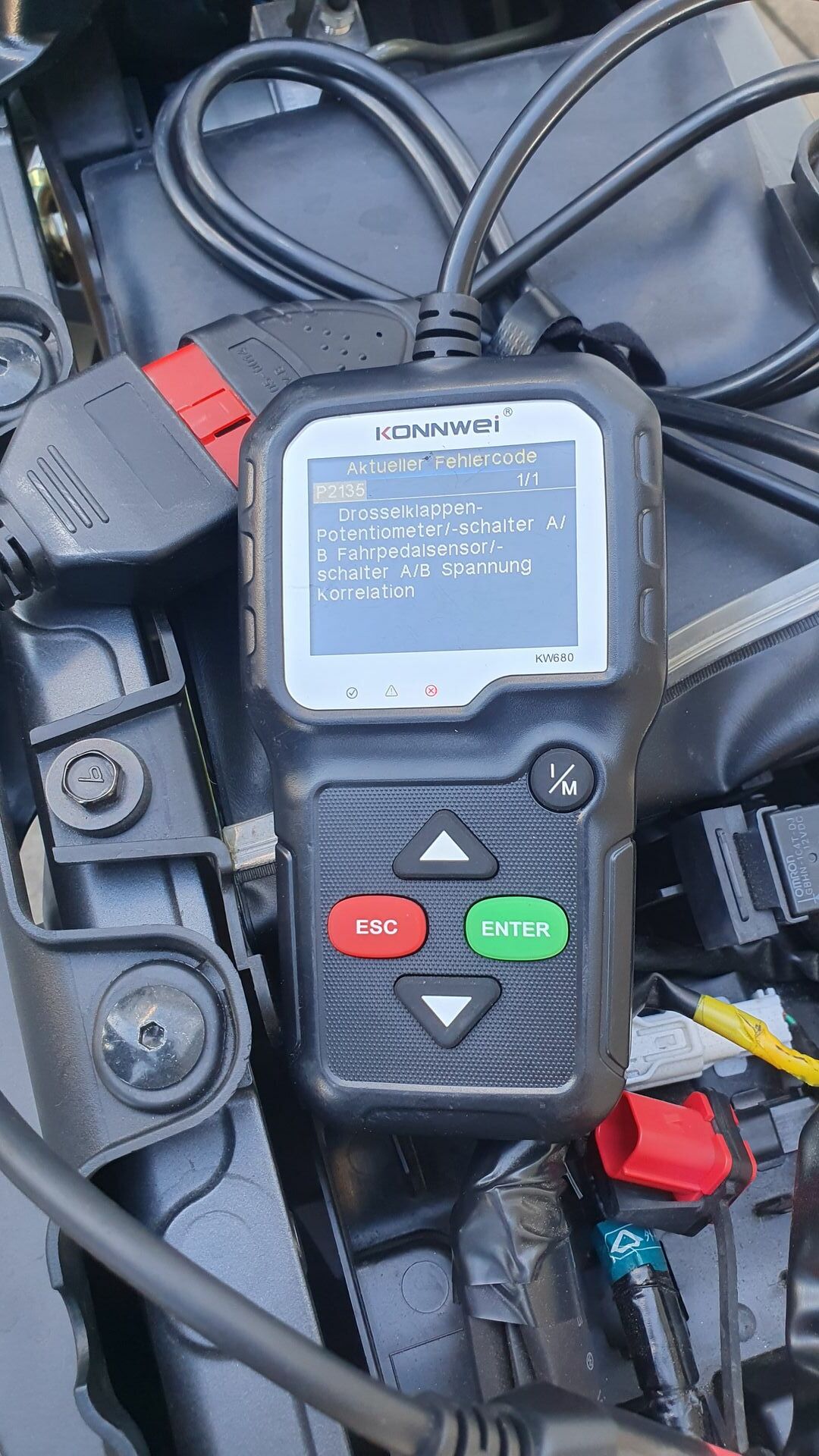

Alles anzeigenHast du ein 2021er Modell & wurde bei dir der Drosselklappen-Sensor noch nicht getauscht?
Es ist mittlerweile bekannt, dass die 2021er Modelle einen fehlerhaften TPS (throttle position sensor) verbaut haben/hatten. Da hilft nur Austausch des Sensors gegen das neuere Modell, sollte eigentlich auf Kulanz gehen.

Meine fing auch bei 19000 km im kalten Zustand das zucken an. Wie leichte Aussetzer.
Dachte ok, 20000er kommt ja eh bald, neue Zündkerzen und neue Software incl. Drosselklappensychronisierung.
Bei 22000 ging die Motorleuchte an. Nach 3 mal starten und stoppen und nen paar paar Meter fahren ging die Motorleuchte dann wieder aus.
Dann hat der liebe Toni Kurvenkratzer mal ausgelesen.
mit der Kenntnis zum Yamiristen, die haben dann auch ausgelesen, ausgedruckt und nach Yamaha geschickt.
Habe jetzt knapp 24000 km auf der Uhr und sauber läuft Sie nicht. Aber die Motorlampe hat sich noch nicht wieder gemeldet.
Heute morgen dann Bescheid bekommen das es nochmal ein anderes Update aufgespielt wird.
