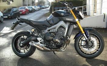

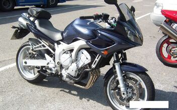

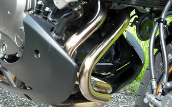

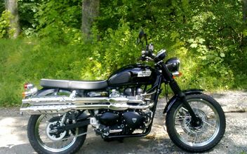

    Die Krümmer der MT-07 haben eine andere Oberfläche als die MT-09, glänzen im Neuzustand nicht so. Bei wenig Pflege gammeln sie aber nicht so doll wie von einer MT-09. So wie ich es in Erinnerung hab hat die neue 2021 jetzt auch so eine Oberfläche wie die MT-07er.
    Im übrigen kann auch Edelstahl rosten. Es kommt auf den Chromanteil an. Die Flecken die du hast sind vmtl. angespritzter Strassendreck,
    Pfützen, Schnecken, sonstiges Gewürm, Vogel- oder sonst ein Kot. Alles was so ummenander liegt auf der Strasse und du nicht siehst wenn du rumfährst. Die andere Art von Flecken bei der Art von Krümmer den die MT hat ist es erst mal Flugrost, und wenn du es nicht wegmachst wird es irgendwann richtiger Rost. Ich pflege meine Krümmer im Normalfall mit Autosol + (und du fühlst dich Wohl). Für die hartnäckigen Flecken kommt erst feine Stahlwolle mit Autosol zusammen und anschließend nochmal mit Autosol drüber. Weil wenn du nur Stahlwolle mit Autosol nimmst wird die Oberfläche stumpf.
    Wenn du ordentlich rubbelst siehts`dann so aus.
    oder so
    oder so
    oder so........
