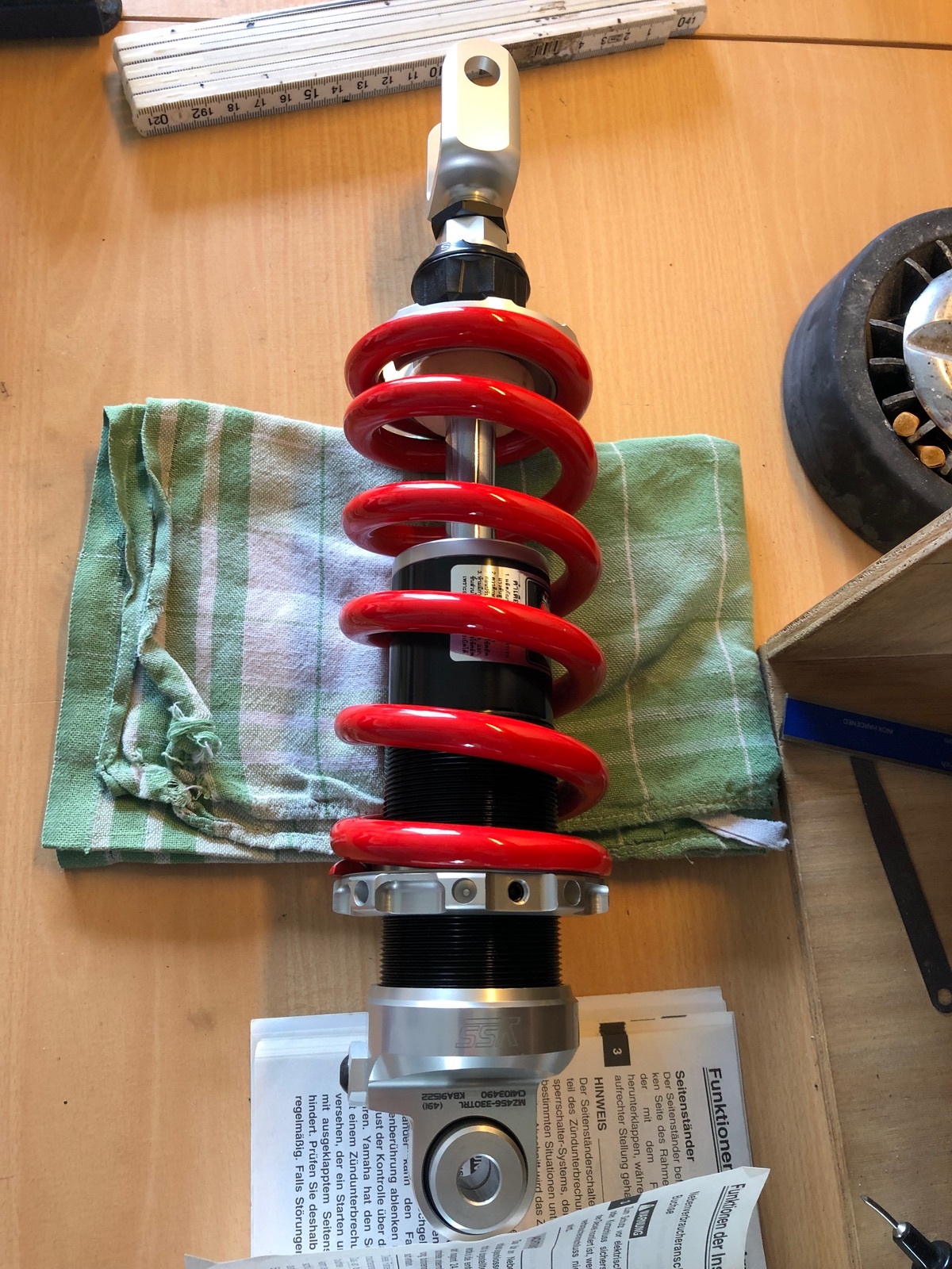

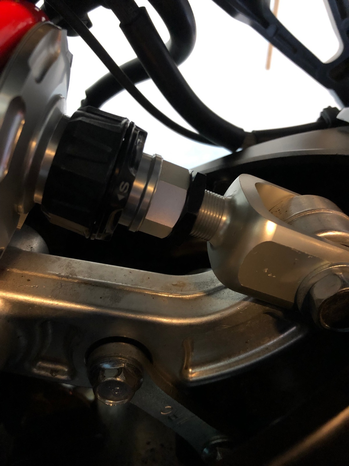

Die Vorspannung ändert nicht die Länge aber trotz allem die Höhe. Kostet halt Negativfederweg. Aber bei dem Federbein kannst du tatsächlich die Länge über eine Schubstange ändern. Entweder 5mm kürzer oder länger. Unter dem Einsteller der Zugstufe ist ein Gewinde das dieses ermöglicht. Meine Hechhöherlegung war 25mm effektiv. Sind etwa 8mm längere Knochen.
Beiträge von Didi66
Ja ist sie. +-5mm ist angeben. Sind aber effektiv 7 mm +

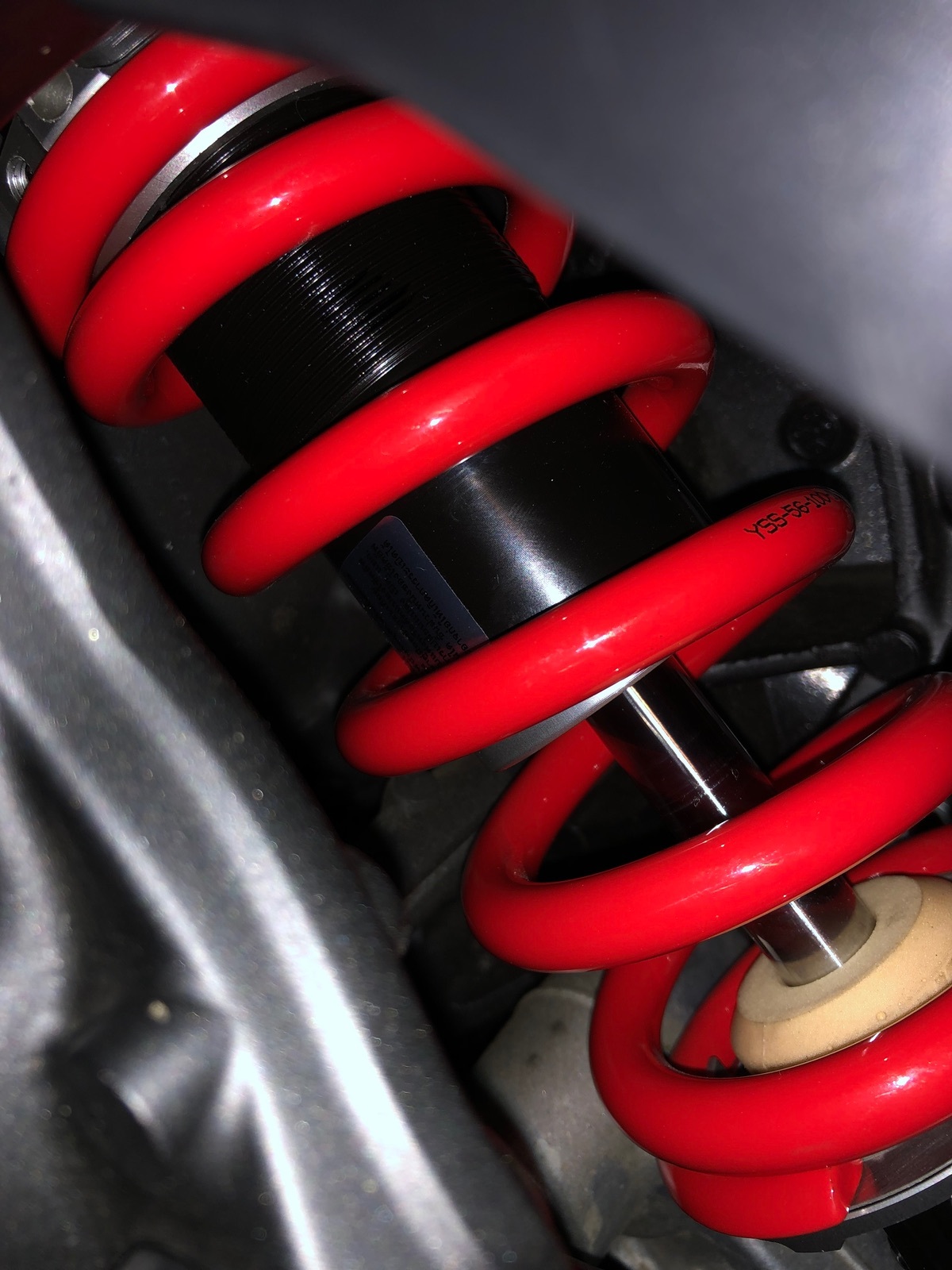

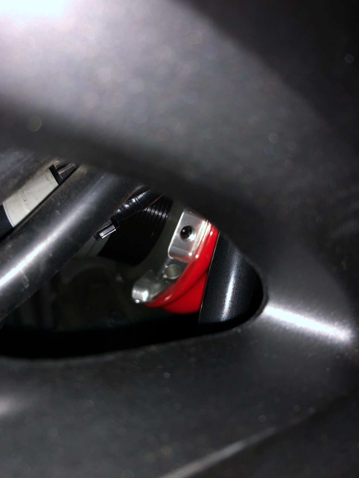

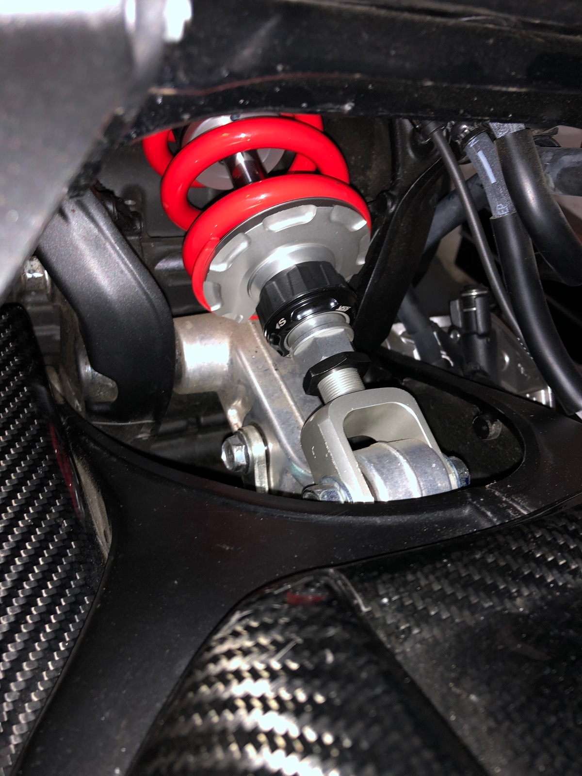

So, Federbein ist eingebaut. Habe die Heckhöherlegung erstmal wieder ausgebaut. Dämpfer auf maximale Länge gedreht (337mm gemessen) . Zugstufe auf 15 von 30 Klicks und Vorspannung auf 20mm eingestellt. Ist jetzt hinten etwas tiefer als mit der Heckhöherlegung. Zur Handhabung kann ich nur sagen, ist etwas einfacher als beim 640 er von Wilbers. Dadurch das ein Gewinde für die Vorspannung vorhanden ist kann ich durch drehen der Feder den Ring mitdrehen. Und die Zugstufe geht ganz einfach ohne Werkzeug da ja jetzt hinten angebracht.
