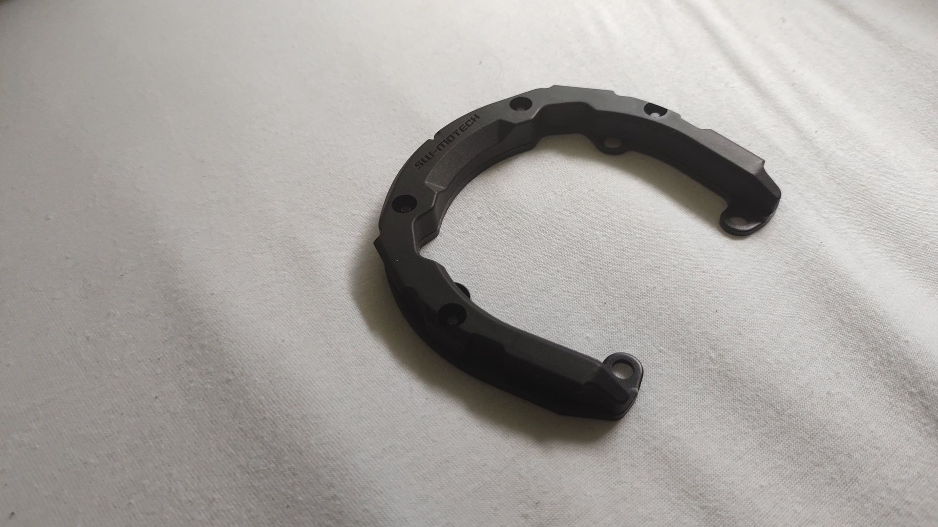

Ja das hab ich damals auch gedacht, weil es da stand. Am Ende war es eine Erhöhungsplatte die man unter den Tankrucksack schraubt. Das bringt aber nichts, wenn der Ring so tief liegt, dass die Mechanik nicht einrastet. Die Platte kommt ja zwischen der Mechanik und dem Rucksack, bringt daher nix. Bin Mal gespannt was es diesmal ist
Der SW-Motech Tankring ist jetzt online erhältlich
Ist der denn auch höher? Ich habe vor einer Woche ja einen gekauft und der war nicht höher. Den habe ich ja umgebaut

So, vor Oktober soll es ja keine Tankringe geben, also hat sich der Schlosser Mal wieder selbst geholfen😄. Eben auf der Drehmaschine nen Ring gedreht, die einzelnen Elemente ausgesägt, die Stehbolzen rausgehauen und von unten Senkkopfschrauben reingesteckt, danach unter den eigentlichen Ring 10mm Distanzstücke gepackt die ich auf der Fräse schon auf genau 10mm gefräst habe. Der Rucksack passt jetzt einwandfrei drauf, denke bis Oktober soll das Provisorium dann wohl halten
