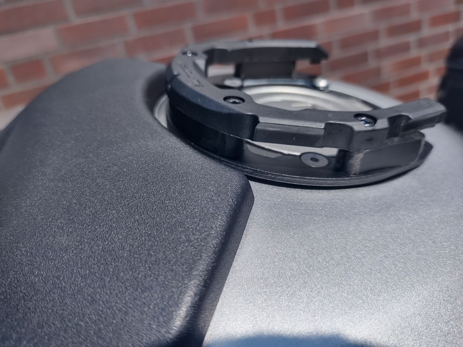

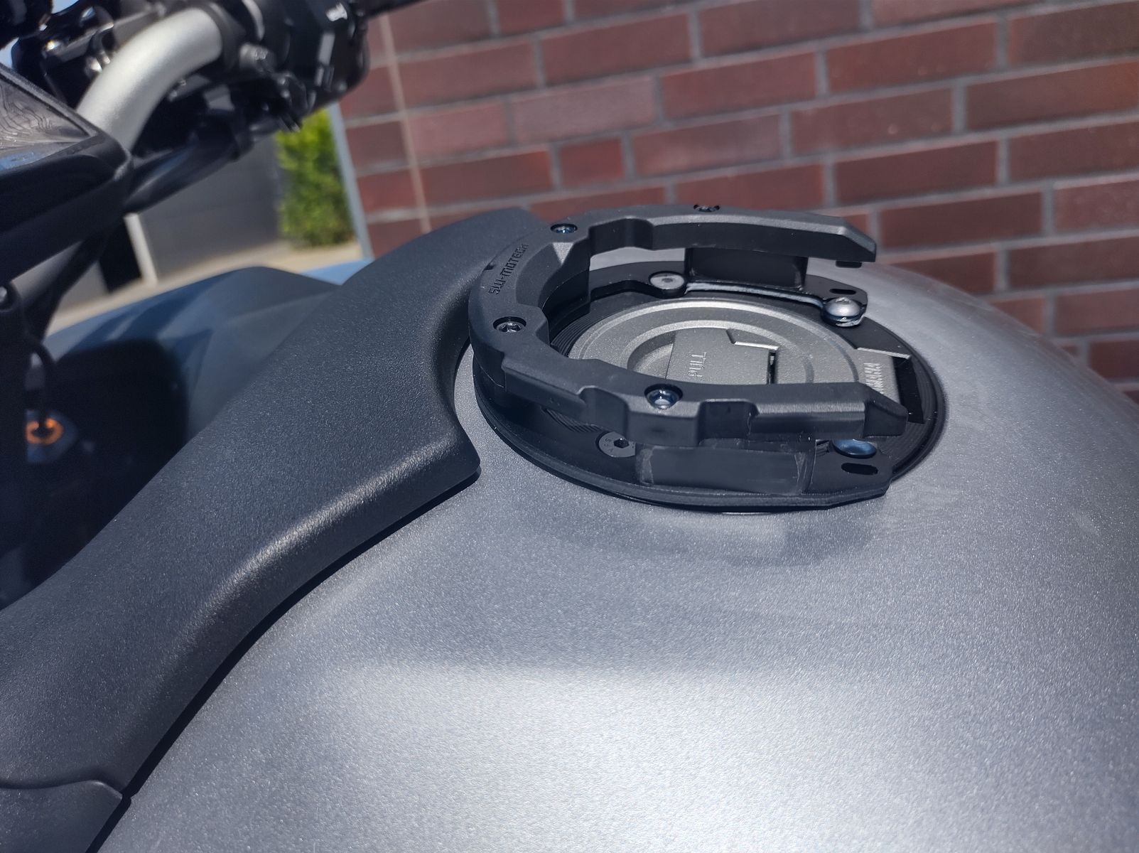

So, vor Oktober soll es ja keine Tankringe geben, also hat sich der Schlosser Mal wieder selbst geholfen😄. Eben auf der Drehmaschine nen Ring gedreht, die einzelnen Elemente ausgesägt, die Stehbolzen rausgehauen und von unten Senkkopfschrauben reingesteckt, danach unter den eigentlichen Ring 10mm Distanzstücke gepackt die ich auf der Fräse schon auf genau 10mm gefräst habe. Der Rucksack passt jetzt einwandfrei drauf, denke bis Oktober soll das Provisorium dann wohl halten

Stösst der Adapter vom Tankrucksack oder der Tankrucksack selber an die Kunststoffverkleidung?
Der Verriegelungsteil der unten am Tankrucksack sitzt kommt vorne auf die schwarze Umrandung vom Tank auf, da fehlen 9mm ca damit er einrasten kann
