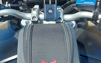

    Montiert hab ich's zuerst am Lenker, war allerdings suboptimal:
    Problem: Der Tankrucksack verdeckt mir die Sicht auf den unteren Rand des Navidisplays. Muß mich ständig nach vorne beugen und nach unten schauen, um alles zu sehen.
    Noch zudem hat Garmin einen Kostruktionsfehler bei ihrer Lenkerbefestigung, die eigentlich nicht zu entschuldigen ist:
    Der U-Bügel, der an das Lenkerrohr gespannt wird und die Navihalterung dort fixiert, ist deutlich zu kurz. Und nein, mein Lenker ist nicht zu dick, passt ja genau in den Durchmesser des U-Bügels und auch in den Radius des Navihalters.
    Man sieht auf dem oberen Bild, daß die Muttern kaum auf die beiden Enden des U-Bügels zu schrauben waren aufgrund dieses Problems und das sind keine zwei Gewindegänge, was die Mutter da zu packen kriegt.
    Absolut indiskutabel.
    Das ist für mich echt völlig unverständlich und da sollte Garmin unbedingt nachbessern. Da braucht's nämlich keinen Ingenieur, um solche Missstände aufzudecken und es stellt quasi auch keinen Aufwand dar, um das zu beheben ... 😉

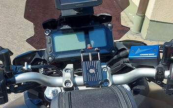

    Also noch schnell entgratet und das ganze ans Moped hinmontiert.
    Passt perfekt und eigentlich wie angegossen, fügt sich richtig gut ins Gesamtbild ein und verschwindet fast komplett in der Wölbung der MRA-Scheibe.
    Bin zufrieden, sieht ganz gut aus finde ich und es wirkt (abgesehen von der bisher nur provisorischen Verkabelung) fast so, als könnte es original so sein.
    Navi ist gerade so weit genug oben, daß das Cockpitdisplay komplett ables- und erkennbar ist.
    Bei der Probefahrt bemerke ich dann, daß ich das Navi-Display sogar erkennen kann, ohne den Kopf nach unten bewegen zu müssen, sehr geil.
    Allerdings fällt mir auch auf, daß die Blinkeranzeigen nun verdeckt sind und nicht mehr zu sehen, nicht gut.
    Und das Navi vibriert leicht bis mittelarg bei Bodenunebenheiten und Schlaglöchern, je nach Fahrbahnzustand.
    Letzteres ist aber nach Begutachtung der Lage wohl kaum zu beheben bzw. zu verbessern, weil es die Konsole für die Scheibenhöhenverstellung an sich ist, die etwas wackelt und genau da ist der Navihalter ja angebracht.
    Da wird man wohl mit leben müssen.
    Hmm.......eigentlich soweit ganz gut, bis auf die Sache mit den Blinkeranzeigen, da muß ich mir noch was überlegen.

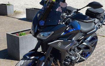

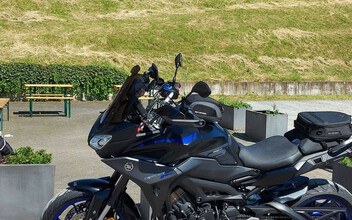

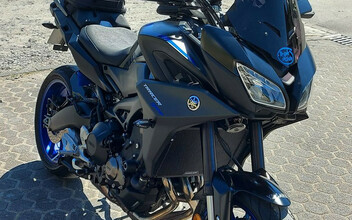

    Jaja, schon klar, daß das Kennzeichen oben ist, sieht man ja. :wink:
    Dachte, das ist das Teil, wo man alternativ auch noch das Kennzeichen montieren kann.
    Aber welcher Spritzschutz ist das denn jetzt, der von der MT-09?
    Und was hast'n Du für'n Auspuff dran?
    Ist das dieser IX Race MK2?
