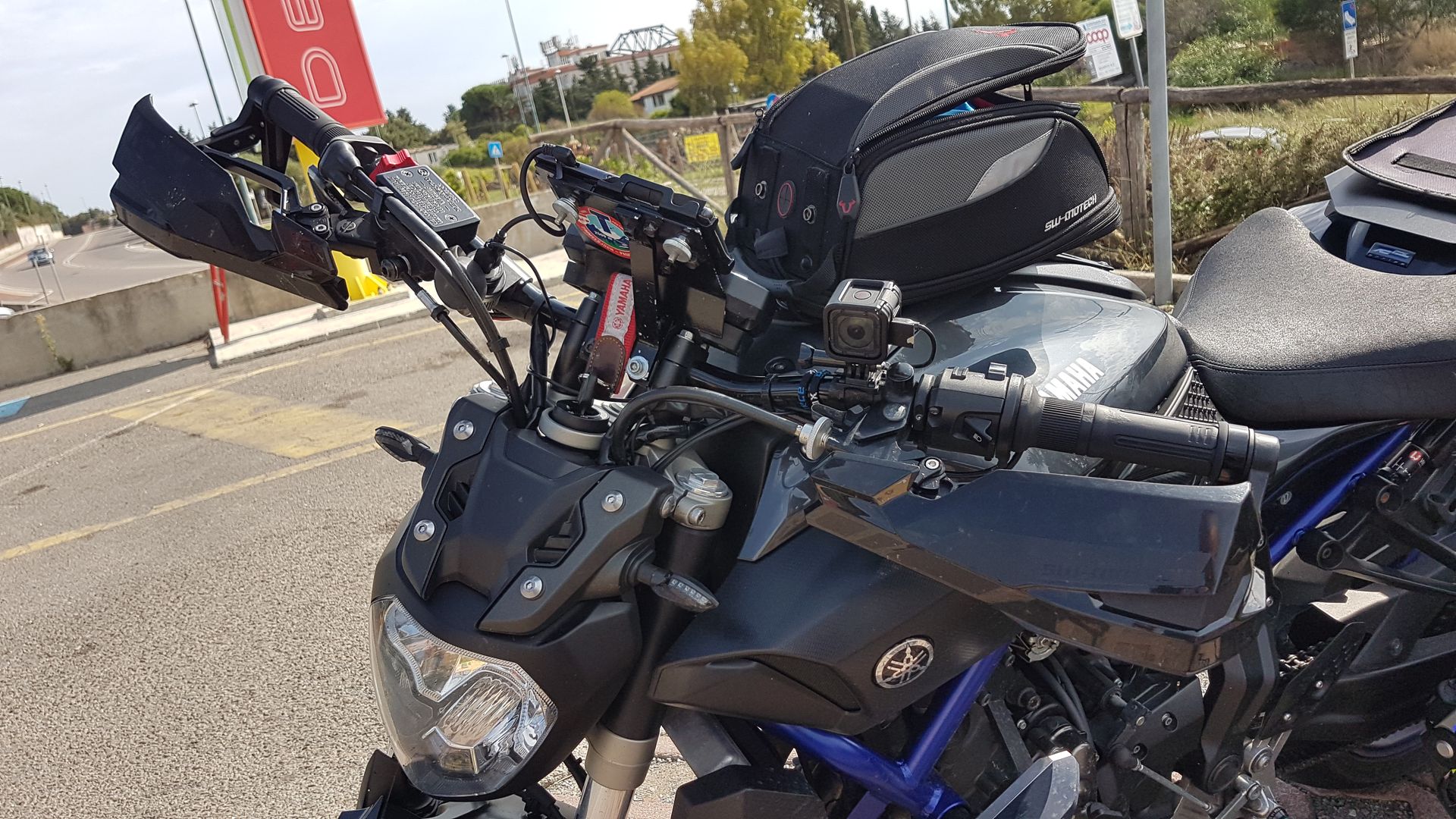

Genau, ich habe einfach die vorhandene Schraube aus den Lenkerenden gegen eine längere getauscht und dann von außen eingeschraubt. Es kommt um die Spiegeldicke weiter raus.
Beiträge von KaScHdEn
An meiner MT07 habe ich das folgendermaßen gelöst.
Handguards sind die SW Motech Cobra gewesen
https://m.louis.de/artikel/sw-…20e1160ab4f4236a625c3768c
Dazu habe ich folgende Lenkerenden benutzt
https://m.louis.de/artikel/hig…r_article_number=10007865
Lenkerendenspiegel waren auch von Highsider
https://m.louis.de/artikel/hig…r_article_number=10028404
Ich hab dann quasi eine lange Schraube von außen durch die Handguards in die Lenkerenden geschraubt. Allerdings habe ich einen holen Nachrüstlenker verbaut. Ich hoffe, ich konnte dir helfen.
