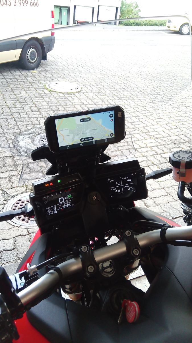

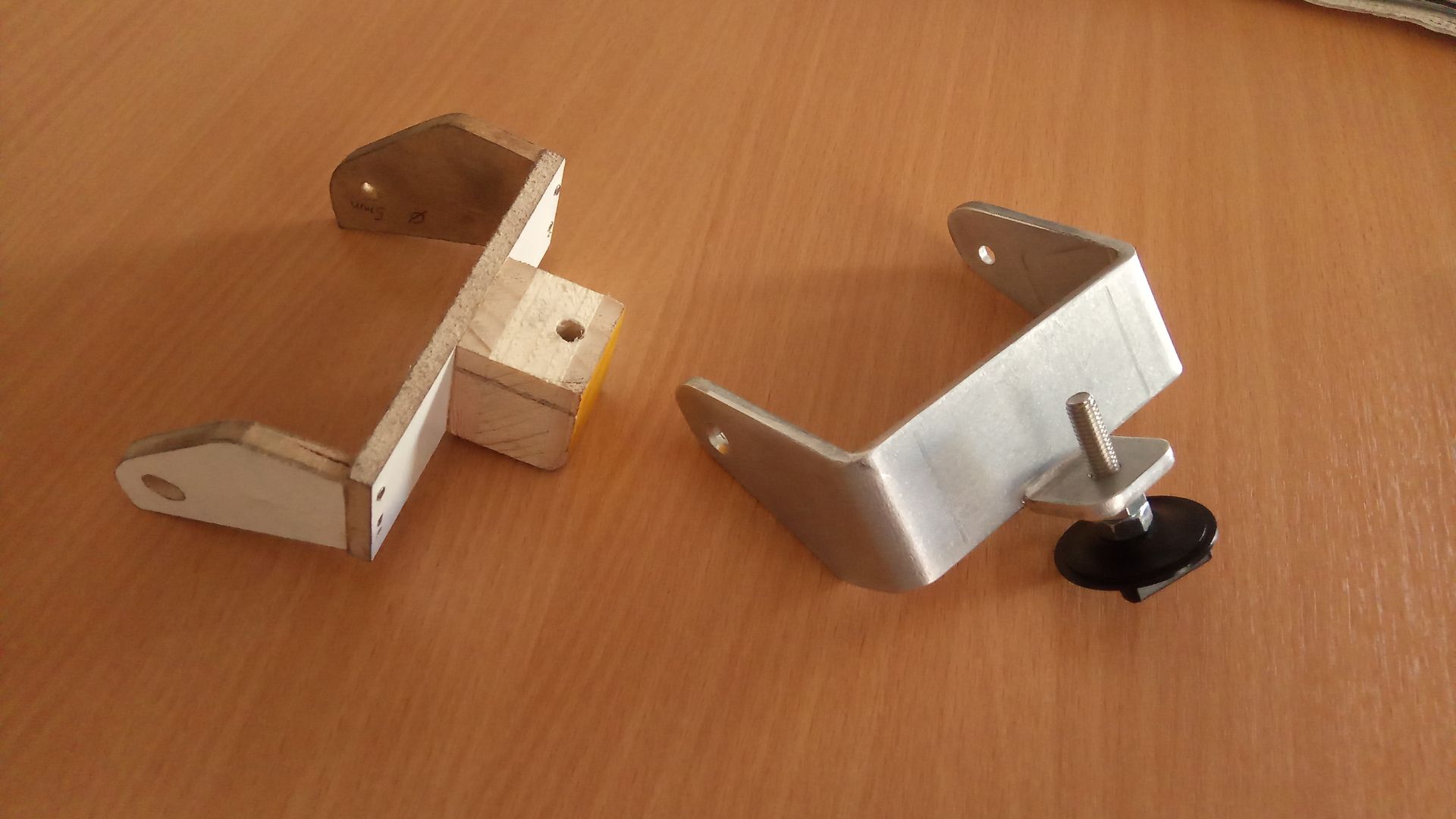

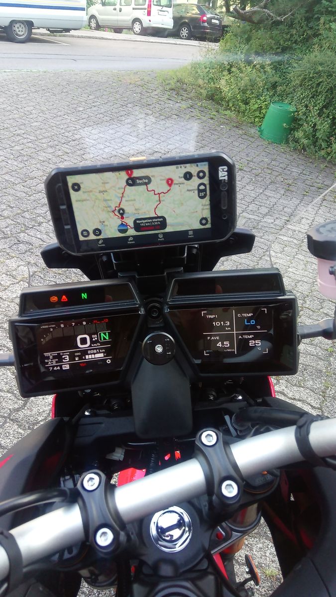

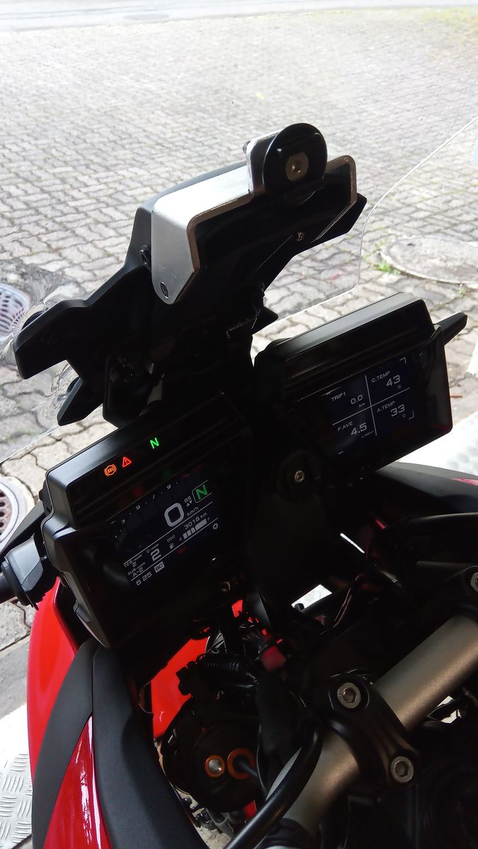

Das Endergebnis: passt abdeckungsfrei zwischen die beiden Anzeigen der Taucherbrille, ist gut mit montiertem Tankrucksack ablesbar, vibriert nicht. Theorethisch geht das mit einer Schraube - theorethisch ...
Ich hatte ja die Halterung etwa 500 km zwischen den Displays.
Für mich war es aber mühsam ständig nach unten zu schauen.

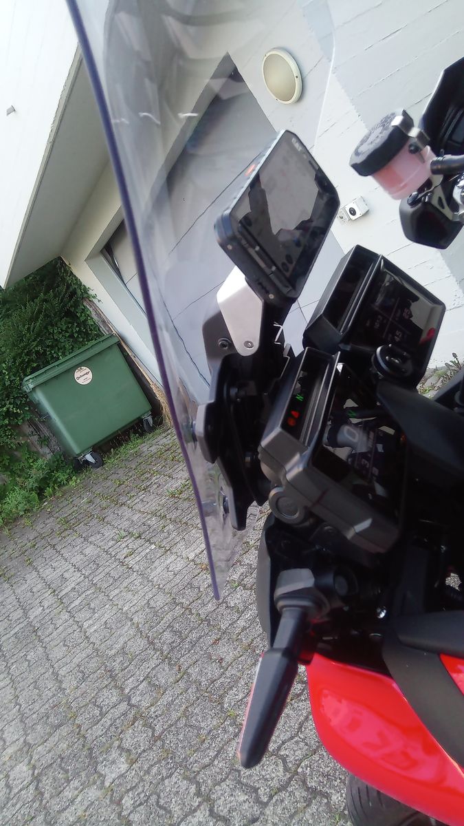

Daher habe ich eine Konstruktion auf dem Scheibenversteller gemacht.
Hier hat man das Navi- Handy immer im Blickfeld.

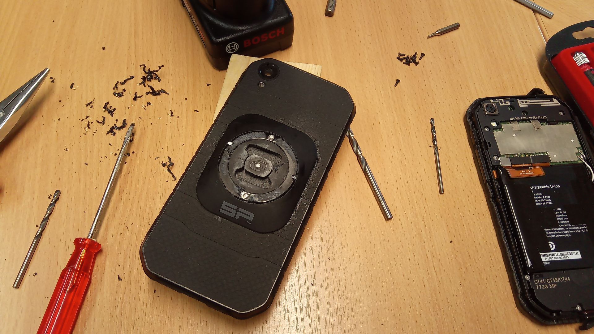

Der Nachteil war nur, dass der Kleber der SP Halterung nach 2900km die Haftung auf dem Gummihintergrund von meinem Cat 42 aufgegeben hatte. Nun musste eine neue Lösung her.
SP Halterung mit 4 kleinen Schrauben von innen durch die Natelrückwand schrauben und zusätzlich mit Silikon kleben.
Jetzt hält das ganze einwandfrei, egal ob Kälte , Hitze oder Regen.

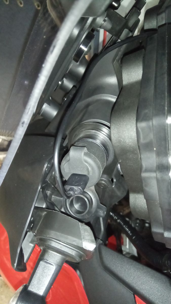

Bis jetzt habe ich es immer am USB Stecker ( mit Gummiabdeckung) auf der linken Seite aufgeladen. Das war bisher kein Problem.
