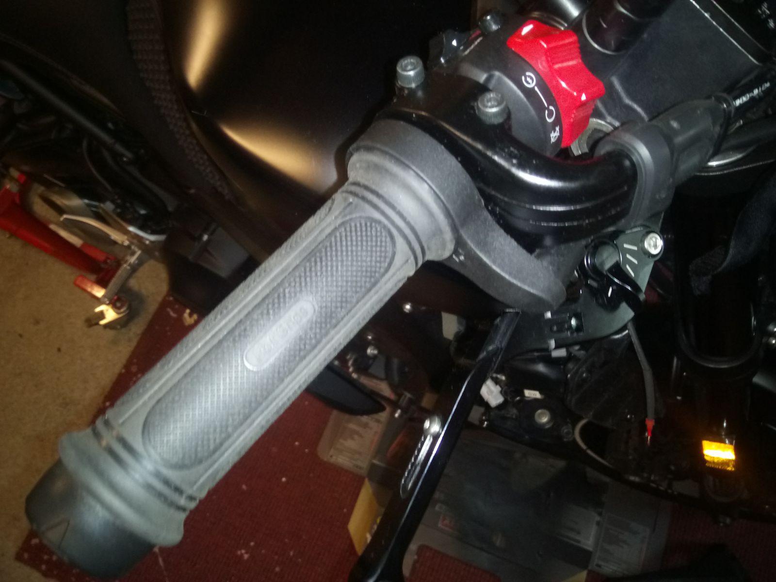

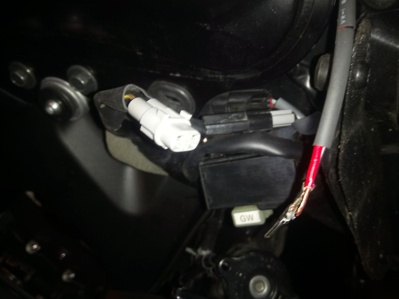

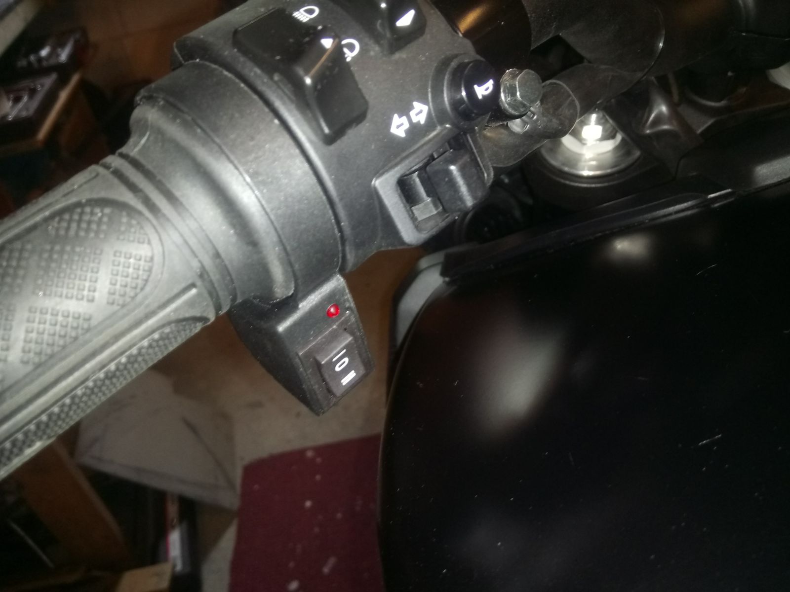

So, der Sommer kann kommen. Habe mir jetzt Heizgriffe angebaut und frage mich, warum ich das nicht schon viel eher gemacht habe. Aber nachdem Blahwas geschrieben hatte, dass er mit den billigen für 13€ zufrieden ist, dachte ich mir, da kann man nicht viel falsch machen.
Also auf ebay gekauft und den Nebenverbraucheranschluss rechts gesucht. Erstmal nicht gefunden, was sonst. Hat dann aber dann doch noch geklappt. Für den Preis sind die echt ok. Der Gasgriff passte leider nicht so ohne weiteres. Musste ich erst den Ring abflexen, der ein herausziehen verhindern soll.
Vorher ging der Gasgriff zu schwer und klemmte. Aber so funktioniert es gut, der Gasgriff sitzt auch fest auf der Hülse und das Kabel ist auch zusätzlich mit Kabelbindern befestigt, was noch weiteren Halt gibt.
