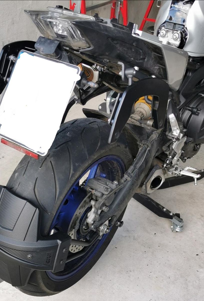

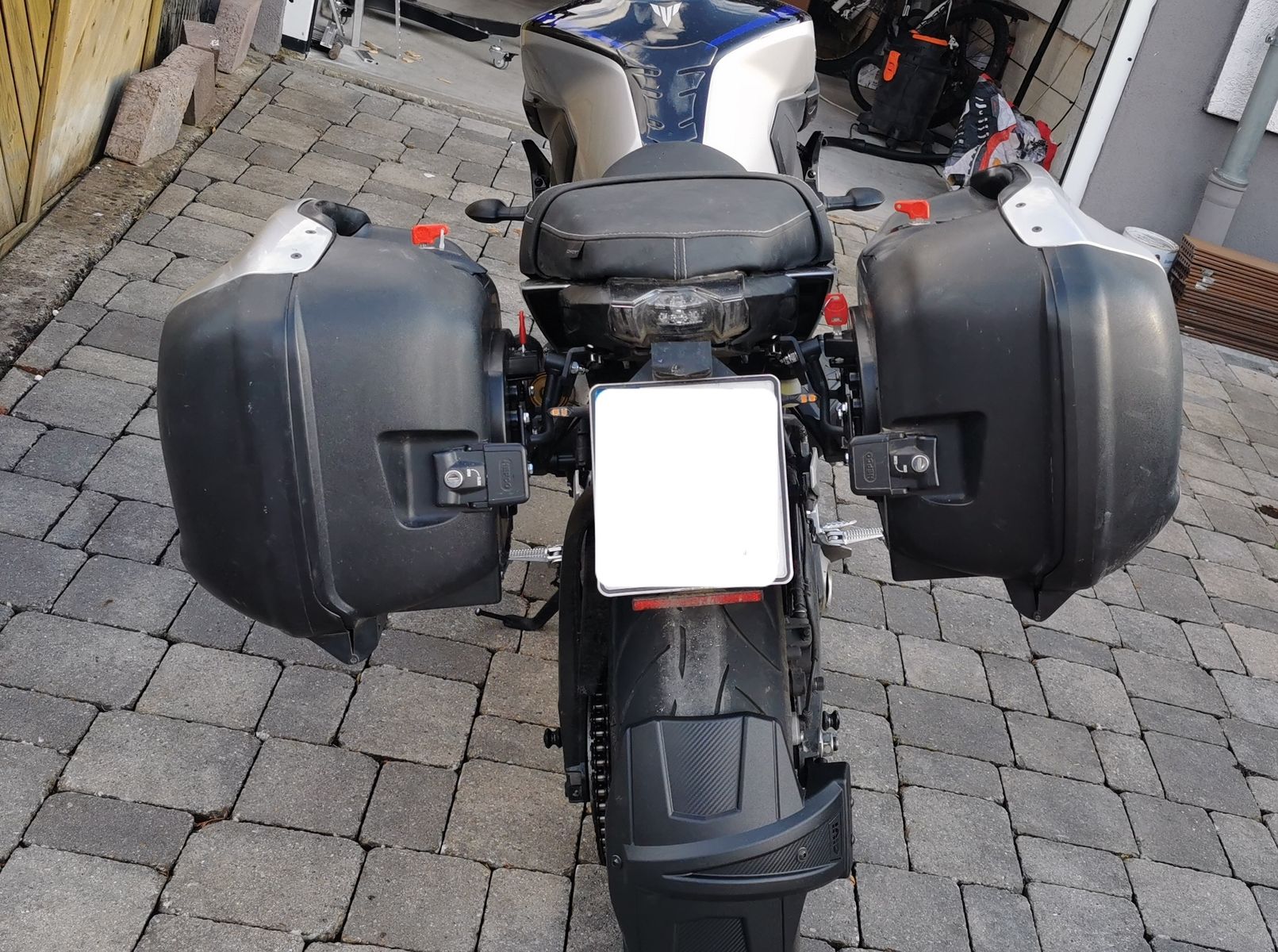

    Jemand da der den Givi Spritzschutz RM2139KIT am Moped dran hat? 🙄
    Ich war heute beim TÜV und nur mit Goodwill bin ich durch gekommenen... 🤷‍♂️
    Hat denn jemand sowas wie ne ABE oder sonstiges? 😬
    Denn ihm wars dann egal, "sieht ja stabil aus..." 😁
    ... Aber wenn die Bullen dich anhalten... 🤷‍♂️ "😵

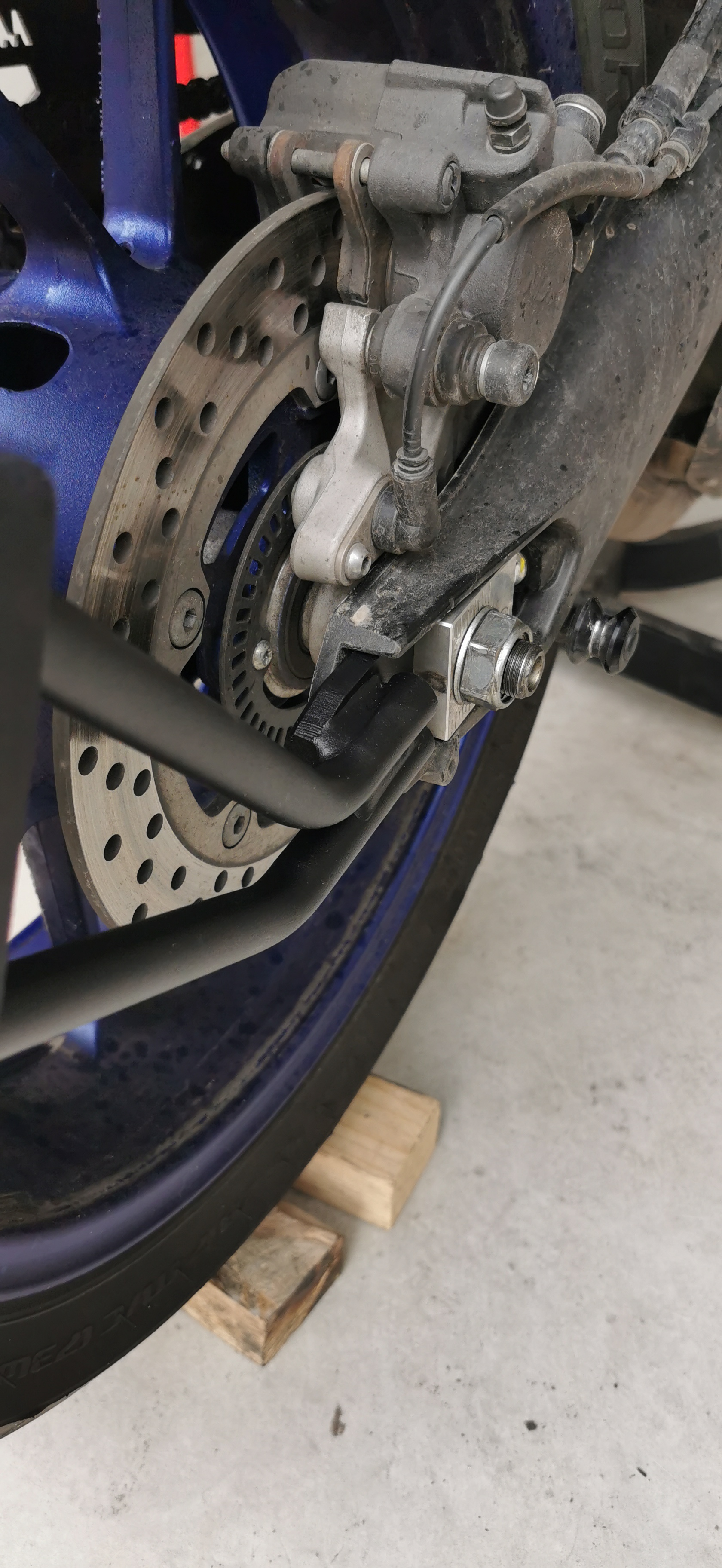

    So Recherche beendet, im Grunde habt ihr teilweise alle recht :
    "Die Achse der RN43 ist länger, da mit dieser auch der originale Nummernschildhalter befestigt ist", und zudem die Mutter links liegt...!
    Wenn man auf kurzen KZH umbaut, muss ein dickerer Spanner rein, wegen der langen Achse und ehemals KZH an der Schwinge!
    Nimmt man nun den Givi Halter, muss die Achse umgedreht werden und da auf der "Festseite" der dünne Ketten-Spanner mit der Erhöhung (zum Fixieren der Achse) rein muss, fehlt nun auf der Gegenseite der dicke Ersatz-Spanner (zwecks langer Achse)!
    Ergo, kurze Achse von RN29 oder den dicken Block abdrehen... 🤷‍♂️
    Thx für paar Inputs
    Tja, FAST! 😉 Bräuchte nü das "blech" in 12mm stark, dann würde es perfekt passen... 🤷‍♂️ Und den alten Block dazu nehmen, da wird dann die Mutter nicht ganz gefüllt,was ich so nicht mache!
