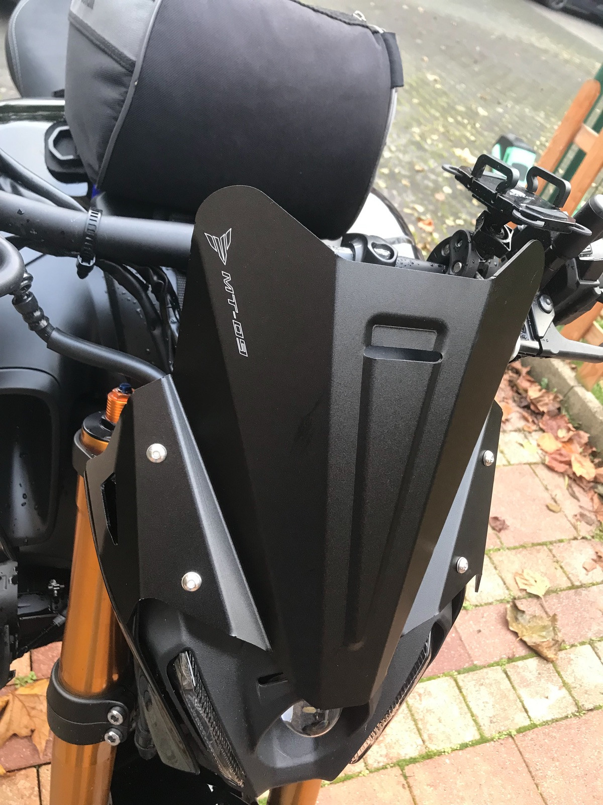

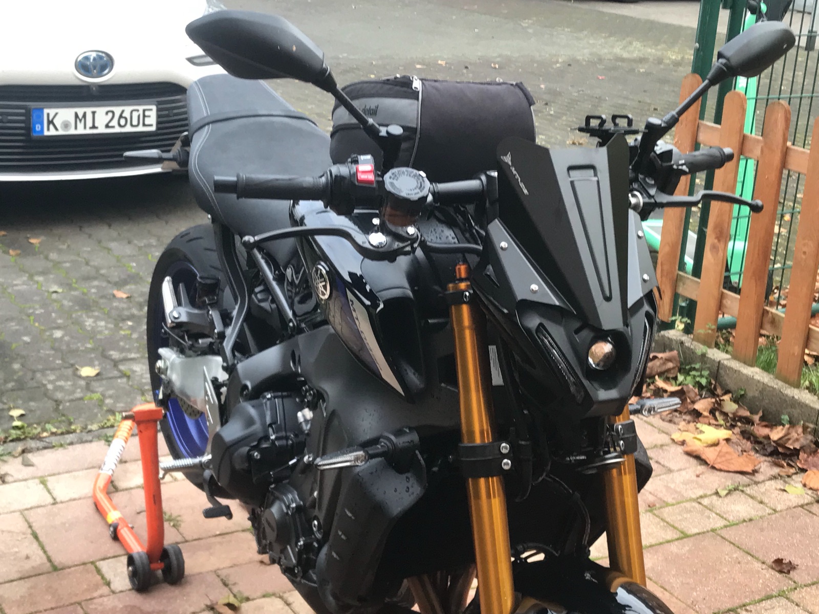

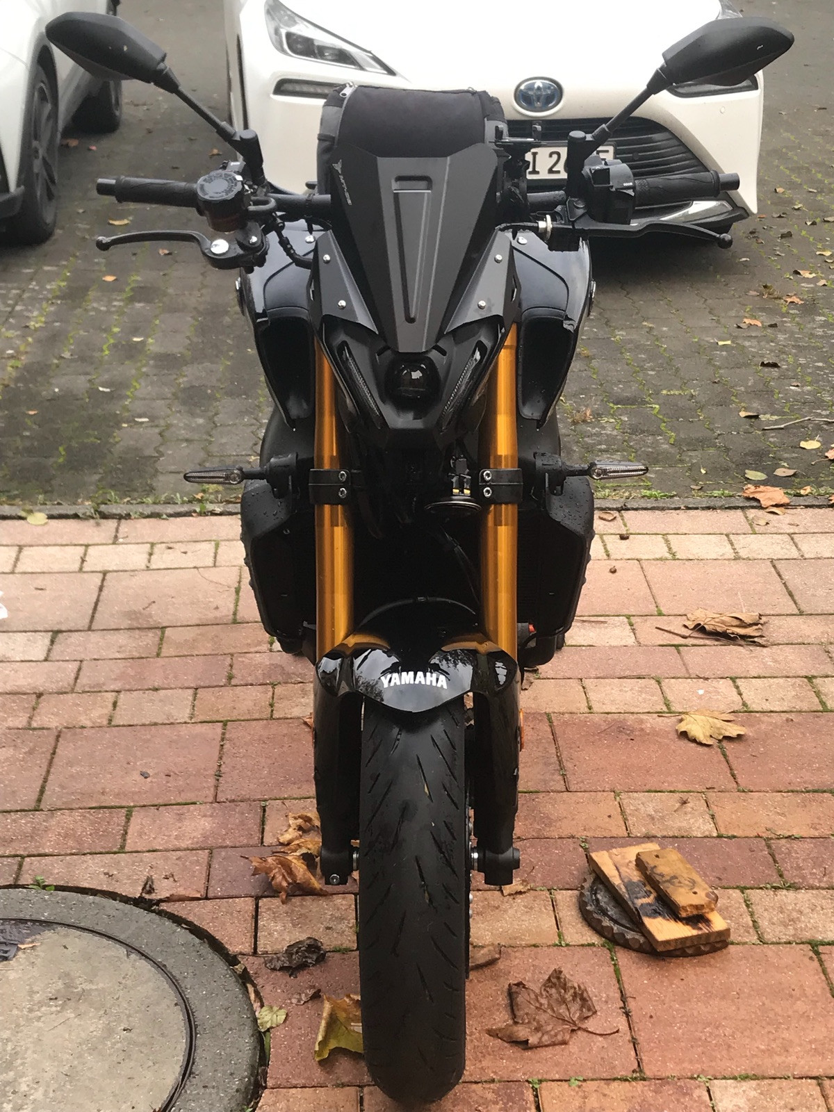

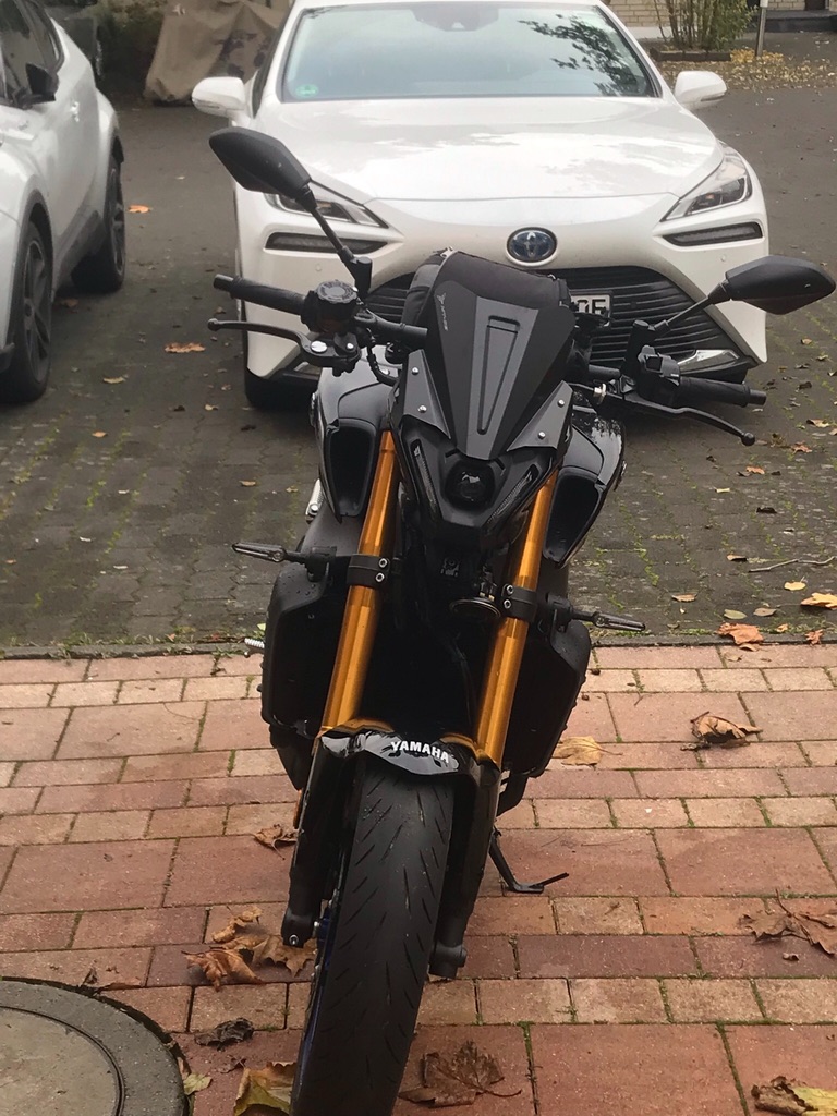

in Ermangelung des originalen Windschilds habe ich mir jetzt das Eingangs erwähnte Windschild bei Ali für 22€ bestellt. Hatte zwar moralische Bedenken aber bevor ich 150€ und mehr für das Originale zahlen soll, was aber gar nicht lieferbar ist und dann auch noch von Yamaha, die uns dieses Jahr echt verarscht ..... aber lassen wir das... Anderes Thema!
Wie auch immer, nach knapp 2 Wochen war es da (sorgfältig verpackt) und was soll ich sagen, Bestens! Windschutz nun bis ca. 140 km/h und mehr (vorher 130), sieht besser aus als erwartet (und auch besser als in der Beschreibung, OK Geschmackssache!,,) und ist auch nicht zu hoch für meinen flachen LSL - Lenker. Siehe Fotos. Montage auch ohne Anleitung problemlos. Die Verarbeitung könnte an den Rändern etwas sorgfältiger sein aber da muss man genau hinschauen.
Keine Windgeräusche bei meinen 181 cm; gehe ich aber mit dem Kopf ca. 5cm runter wird’s lauter, also ideal für meine Größe, Wäre die Scheibe (ich weiß, ist ja keine Scheibe sondern ein schwarzes ALU Schild) höher = Windgeräusche, niedriger = weniger Windschutz. Ich weiß, hängt noch von anderen Faktoren wie Helm, Lenker, Sitzbank, Jacke, Haltung...... ab.
Somit ist für mich das Thema “ Scheibe“ erstmal zufriedenstellend abgeschlossen😊 Damit hatte ich gar nicht gerechnet. ....

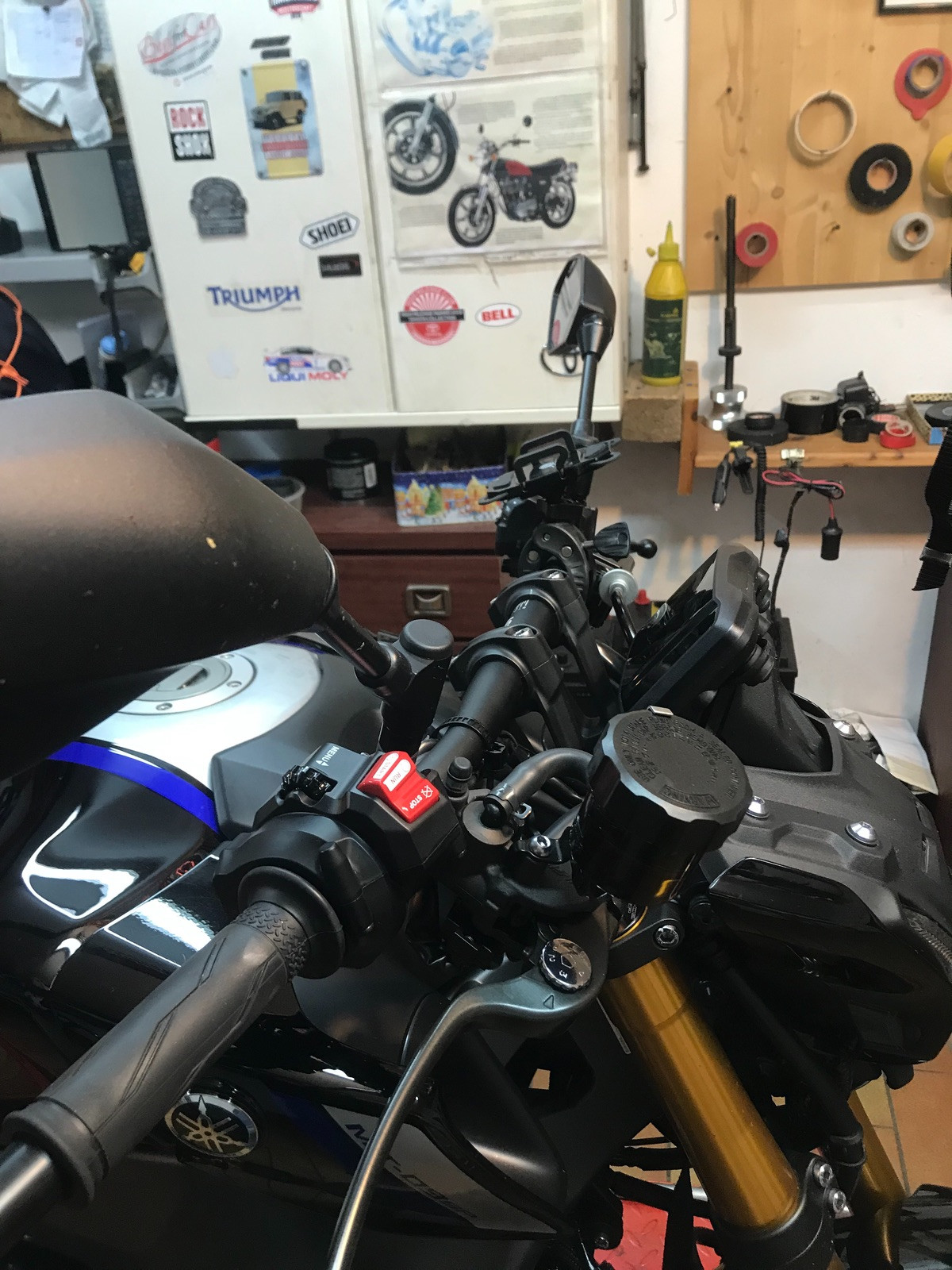

Aber wenn ich das richtig verstehe, brauche ich auch noch den Gilles Lenker dazu.?! Was ist das für einer oder kann ich auch den originalen nehmen?
Wie nach hinten legen? Die Klemmung kommt weiter nach vorne Richtung Scheinwerfer und das kannst auch noch einstellen.
Also mit den Gilles Risern hast du mechanisches Gold in der Hand. Was willst du mehr? Vielleicht Riser mit Schlangenköpfen? Dann musst du ne Harley fahren.
Gibt es aber nunmal nicht für die RN69, noch nicht 🤔
Der Adapter sind die Distanzrollen darunter. Das haben die Riser von Gilles auch. Je 2 Rollen pro Seite. Damit lassen sich 3 verschiedene Höhen realisieren. Wenn in der ABE *cm steht, gehören beide Rollen unter den Riser.
Du meinst mit „Distanzrollen“ die 2 dicken, schwarzen Scheiben?

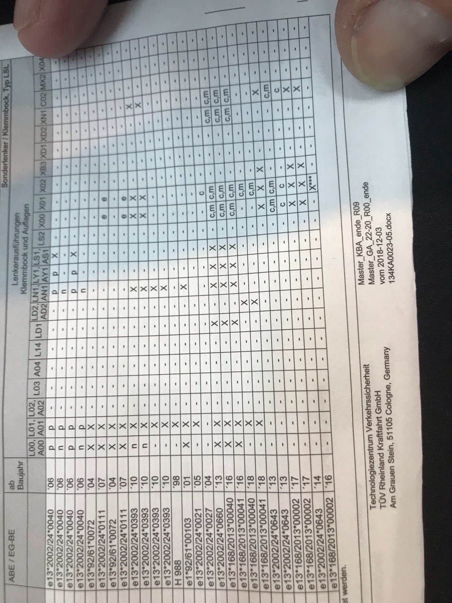

Es gibt nichts was bisher eine ABE für die RN69 hat. Die Lenkerriser von deiner MT sind ja wohl
identisch mit denen auf dem Bild. Mit denen kannst ein Bonanza Lenker rauf machen.
Die einzigen geprüften, sind für die Tracer, wären evtl. ne Massnahme.
https://www.gillestooling.com/…enkerboecke-schwarz?c=179 und das in Verbindung mit ein passenden Lenker.
Auch das stimmt nicht. Sie sind so ca. zwischen 120 und 125mm
Ist aber auch egal. Riser evtl. noch drehen und für mich(1,78m) passt es.
Das fehlende Gefühl zum Vorderrad kann ich nicht bestätigen.
Es ist jedenfalls besser wie auf der RN29 mit etwas flacheren Lenker
Ja, da hast du Recht==> flüchtig gemessen!! Es sind genau 120mm bis Mitte Lenker!

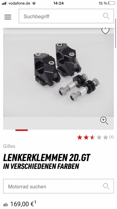

Jetzt ist aber meine Frage warum man laut Gilles "bei Verwendung des Orginallenkers einen Adapter braucht" immer noch nicht beantwortet?!
Gilles 2GT wäre sicherlich ma einen Versuch wert aber laut Gilles Homepage nicht für die RN69 anngeboten. Dies, obwohl sie andere RN69 Produkte im Angebot haben.

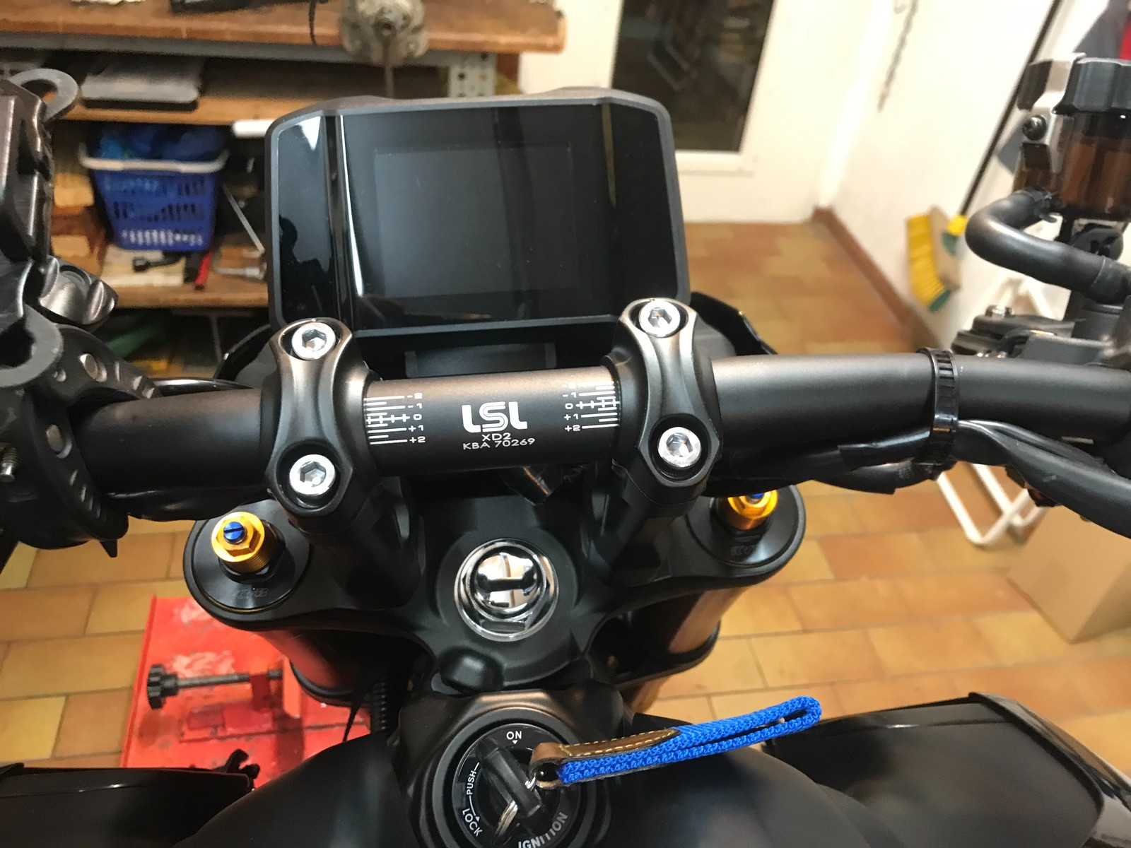

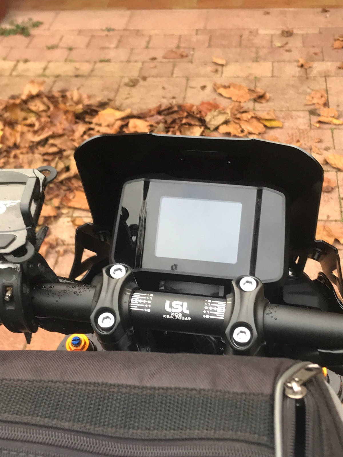

Den XD2 Dragbar habe ich ja montiert aber - wie bereits ausführlich erwähnt - nur mit inteligenter Positionierung der Armaturen und Lenkerwinkel. Siehe Fotos. Und ohne ABE oder Gutachten! Bis jetzt! Bei Gelegenheit frage ich bei LSL mal nach....
Gilles 2GT wäre sicherlich eine Option (auch wirtschaftlich) aber nur mit dem Orginallenker. Laut Louis bis 95mm Höhe. Orginal ist 100mm (bis Mitte Lenker) an der RN69. Könnte gehen! Jedoch verstehe ich den Hinweis nicht, dass man "bei Verwendung des Orginallenkers einen Adapter braucht" Was für einen Adapter bei 26,6mm Klemmung?Anyway, vielleicht probiert es ja einer von euch mal aus??!! Ich habe ja bereits investiert und meinen Umbau mit dem XD2-Lenker bereits ausführlich dokumentiert und hier veröffenlicht !?
