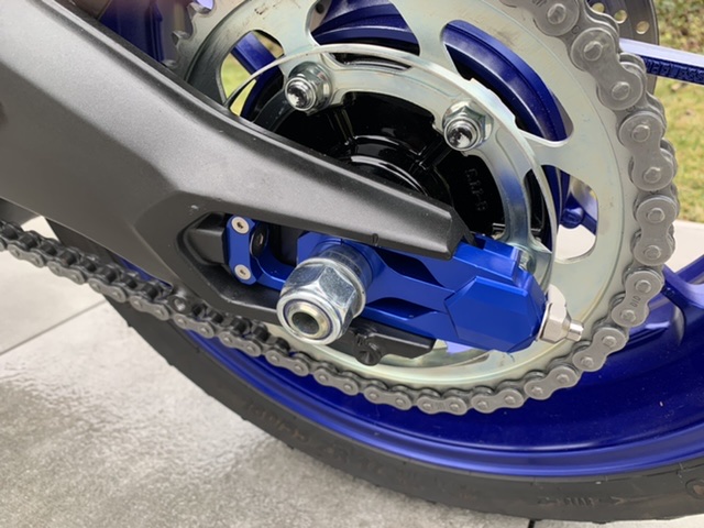

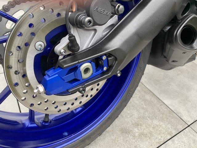

    Also ich habe es genauso wie du es hast mit eine Achse von einer RN29 probiert und da war sie zu kurz. Aber möglicherweise gibt es da auch ferigungstoleranzen bei der Achse den bei mir hat das Sicherungsblech der Mutter nicht ins Gewinde gegriffen. Sind ca 2-3mm was die Achse länger sein müsste. Jedenfalls bei mir
    Tschuldige, aber du solltest mal die vorhergehenden Beiträge gewissenhaft von mir lesen, dann hättest du mitbekommen:
    1. das das aktuell eine Übergangslösung ist und ich die Achse kürzen werde.
    2. das bei mir eine Achse von der RN29 keine Lösung ist mit diesen Kettenspannern da diese zu kurz ist weil die Sicherung der Mutter nicht mehr wirken würde.
    3. mit zu viel Blau, oder einfach etwas mehr Farbe im Leben habe ich noch nie ein großes Problem gehab, ganz im Gegenteil. ;)
    So groß ist der Aufwand jetzt auch nicht. Vorteil dieser Kettenspanner ist, das man sie schöner und genauer einstellen kann. Und einen kleinen Metallbaubetrieb wirst du wohl bei dir in der Nähe kenn wo du dir ein Distansstück fertigen lassen kannst oder die Achse kürzen lässt.
    Ich denke es lohnt sich.
    Gibt es bei AliExpress, ist ähnlich wie der von EVOtech.
    Nein ganz so einfach ist es nicht. Die Achse muss auf der Drehbank auf das Gewindedurchmesser abgedreht werden da man ca 15-17mm mehr Gewinde nachschneiden kann, und diese 15-17 mm kann man dann die Achse kürzen.
    Die Achse ist vom Durchmesser etwas stärker (ca. 1-2mm) als der Gewindedurchmesser.
    Ja so ist es, habe ja schon weiter oben geschrieben. Aber man kann ja die Achse der RN43 kürzen.
    Da Spart man dann die 80€, gut vielleicht 10-20€ für das Kürzeren ind die Kaffeekasse.
    Bei den China Kettenspanner, wie ich sie habe, ist die Steckachse der rn29 dann ca 3-5mm zu kurz das von der Mutter die Sicherung nicht mer wirkt. Ich werde die nächsten Tage meine originale Steckachse kürzen. Das geht mit der Drehbank ratz fatz .
