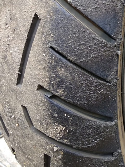

mit schmieren meine ich tatsächlich den hohen Abrieb, der bei hohen Temperaturen fast zähflüssig erscheint. Dieser dann kaugummiähnliche Abrieb verursacht bei hoher Schräglage ein Rutschen. Der Gripp reißt ab.
Ich kann dich da beruhigen, der GRA3 rubbelt zwar etwas aber er verliert dadurch keinen Gripp.
Wenn man es natürlich übertreibt dann kündigt dieser es über einen langsamen Übergang ins Schmieren an. Aber um das zu provozieren muß man auf der Landstraße extremst illegal unterwegs sei.
Das Foto ist von der 1200er Monster S letzten Sommer bei über 30 grad, bei sehr harter Gangart. Die Laufleistung beträgt bei der Monster am Hinterreifen mit dem GRA3 zwischen 4000-4500 km -

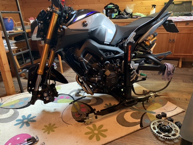

Habe aber die Einstellschraube an der Adapterplatte gegen eine Schraube mit goßen Kunststoffknauf getauscht. Dadurch kann ich das ganz bequem und schnell nachjustieren. -
Hi, hast du mehr Infos zu dem Zentralständer? Ich hatte den ConStands und hab ihn zurück schicken müssen. Hat überhaupt nicht funktioniert. Jetzt habe ich einen bursig.
Weiß nicht was da manch einer für Probleme hat/hatte, geht und funktioniert einwandfrei wie zuvor auch bei meiner 07
Ich bin voll zufrieden
