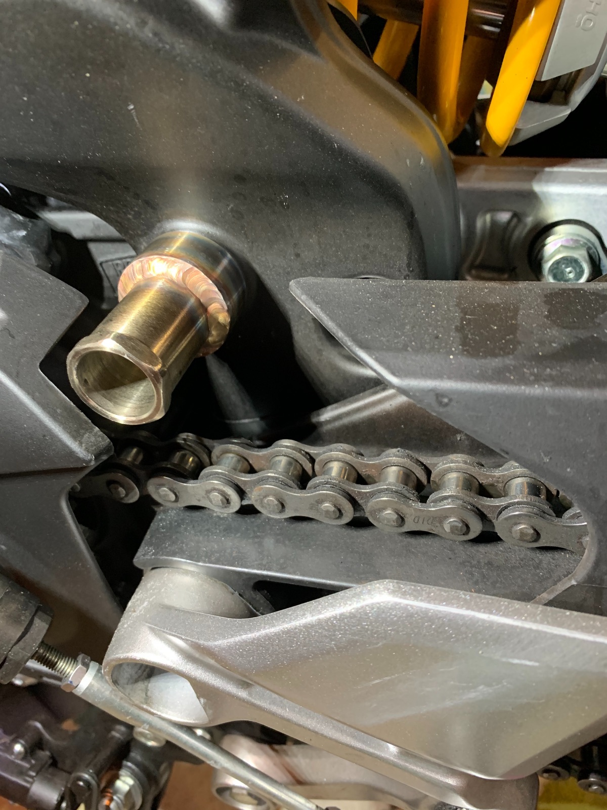

    Ist halt eine Kombination, die Auflagefläche der Hülse ist zu klein, und die Schraube ist von der Festigkeit zu schwach oder weich.
    Ist jetzt eine 12.9 Schraube, und da gibt jetzt nichts mehr nach oder verwindet sich.
    Um war erfolgreich, eine leichte Abänderung der Hülse und eine hochfeste Schraube sind der Schlüssel. Warum man das bei dem Constant Ständer nicht abändert verstehe ich nicht.
