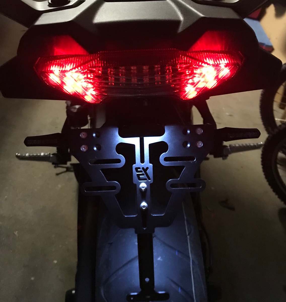

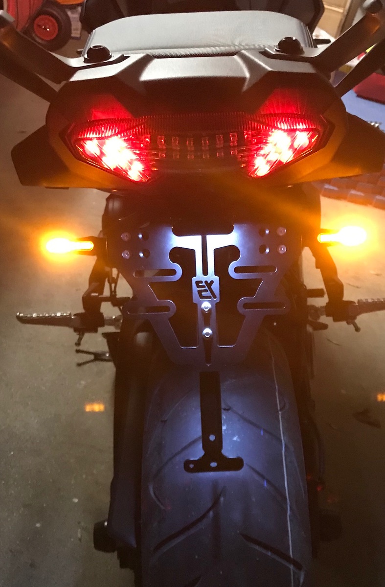

    Unter anderem mit der Hilfe des Forums habe ich mich dann doch an das Projekt „Standlichtblinker“ oder alternativ Projekt „Christbaum“ gemacht.
    Positiv:
    - alles an Zubehör (Relais, Adapterplatten, Kabel, Stecker) hat auf Anhieb gepasst
    Negativ:
    - wie gut kann man den Originalblinker hinter Plastik verstecken?
    Prämisse war, dass ich am bestehenden Kabelbaum nicht rumschneiden wollte, insofern kommt der Strom für die Standlichtfunktion von einem Nebenverbrauchstecker hinter der Scheibe, den benötigten Stiftkontakt gab es bei Polo, gegen Wasser wurde der Stecker hinten dann mit der Heißklebepistole abgedichtet.
    So ist also Rückbau jederzeit möglich - für den Fall, dass die Rennleitung was zu meckern hat kann die Zusatzbeleuchtung dann auch einfach per ziehen des blinkerseitigen Steckers außer Funktion gesetzt werden.
    Ich bin durchaus zufrieden. [emoji6]
    Dagegen wollte mich der Nemo ärgern - die extra beschafften und mit doppelseitigem 3M Klebeband versehenen Halter für den Schlauch wollen uns verrecken nicht an der Schwinge haften.
