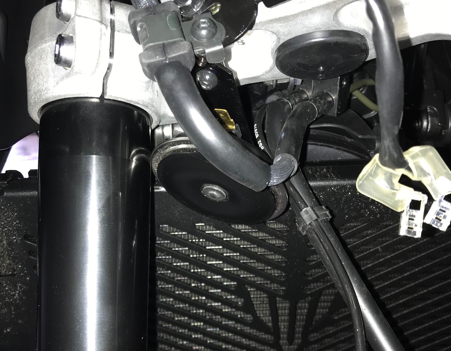

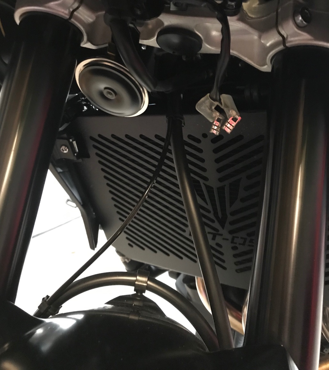

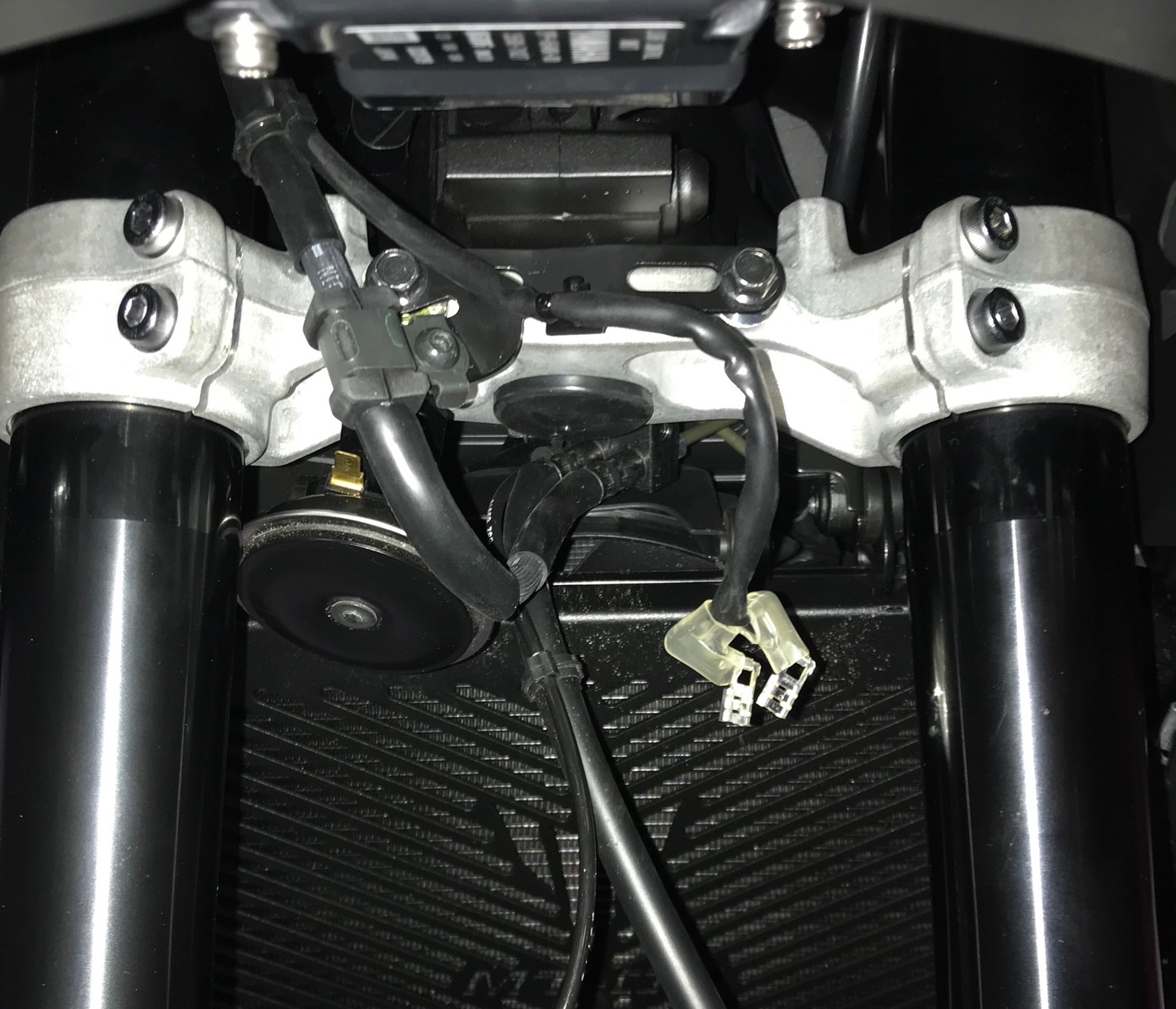

    So der erste Prototyp des Halters wurde noch mal überarbeitet - jetzt passt es:
    „Neutrale“ Stellung:
    Lenkereinschlag rechts max.:
    Lenkereinschlag links max.:
    Ich werde den „Ausleger“ des Töners noch etwas modifizieren / verlängern und hinbiegen, dann kommt der Töner noch einen Tick weiter nach unten und man hat noch einen kleinen Sicherheitspuffer zum Kabel oder der Kühlerabdeckung.
    Auch nicht schlecht. Da ich mir heute aber schon meinen Halter gemacht habe werde ich erst mal schauen ob sich das mit der nebeneinander Variante ausgeht - wäre dann halt hübsch symmetrisch.
    Aber wie man an den verschiedenen Lösungen sieht, ist es durchaus möglich 2 normale Töner unterzubringen ohne das Fender bzw. Kühler in Gefahr sind.

    Deine Lösung behebt das Platzproblem, ist optisch aber Geschmacksache, da die Töner ja jetzt vor statt hinter dem Holm sitzen und damit deutlich „exponierter„ sind. Gefällt mir persönlich nicht so.
    Ich starte mal einen Versuch mit einem selbst gebauten gespielten Halter des Originals. Damit sollte es machbar sein Töner Nr. 2 auf der anderen Seite ebenfalls hinter dem Holm zu platzieren ohne das es Probleme mit dem Einschlag oder der Bremsleitung gibt.
    Wenn das sich wie gewünscht ausgeht schaue ich dann mal ob ich das Relais da unter kriege.
