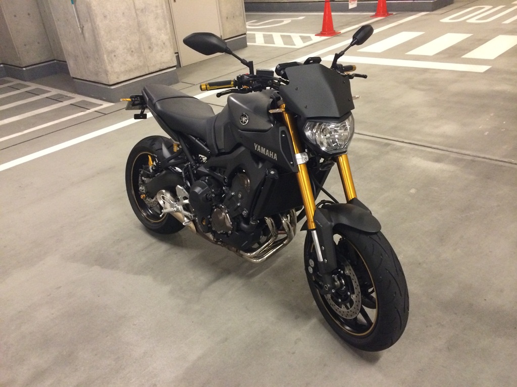

Heute Abend hab ich das Ding verbaut. Mit Erfolg, hat gute 2h gedauert.
Ging im Großen und Ganzen recht reibungslos, ein bisschen Geduld ist aber schon nötig. Ein Eintritt in den Sammler war verbogen, das Einfädeln des entsprechenden Krümmerrohrs schwierig. Ich hab mich dann entschieden den Sammler vorher aufzustecken, und dann die 4 Teile auf einmal aufs Bike zu montieren. Etwas knifflig ist auch das Auflegen der Schelle am Dämpfer, vor Allem die richtige Position längs sowie Orientierung zu finden. Is aber auch nix Unmögliches...
Ich hab ein kurzes Video (mit dB-Killer, ohne Kat) das ich gerne posten kann, wenn mir jmd sagt wie (direkt im Forum, ohne Youtube).
Sieht auf jeden Fall traumhaft aus! Und klingt böse! Knurrt tief und viel agressiver als das Original! Werde bei Gelgenheit den Kat verbauen, bin gespannt auf den Unterschied.
Wollte probehalber den dB-Killer entfernen, was mir aber nicht gelungen ist. Die Schraube zu lösen ist mir klar, aber das Blech ist scharfkantig, und scheint sich verklemmt zu haben. Falls jmd einen Tipp hat wäre ich dankbar.
