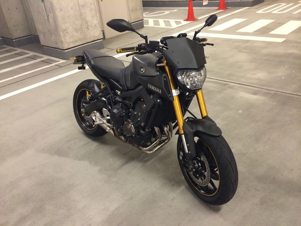

Hab heute mein neues Mapping aufgespielt und die ECU verbaut. Es braucht übrigens leider mehr als 2 Hände für Aus- und Einbau... ist jedoch in jeweils 15min geschafft.
Große Testausfahrt ging sich nicht aus, aber etwa 10km in der Stadt. Erster Eindruck: Gasannahme deutlich verbessert, kein Ruckeln mehr bei Lastwechsel - fährt sich in der Beziehung wie ein anderes Bike!
Basis war das US-unrestricted Mapping von Flash-Tune. Ich hab dann nur das Throttle-mapping geändert, starten im A-Modus sowie die Lüfterregelung angepasst.
Abgestimmt auf dem Prüfstand wird sie vielleicht später mal, mir kommts aber ohnehin wie erwähnt nicht auf die letzten 3-4PS an.
Das viele Geld wert? Schwer zu sagen... Mich hat die ruppige Gasannahme sehr gestört und nicht zur sonstigen Qualität des Bikes gepasst. Die Verbesserung ist jedenfalls deutlich, und Abstimmung zur Leistungsoptimierung ist ja auch noch drin - für mich also mit "ja" zu beantworten.
