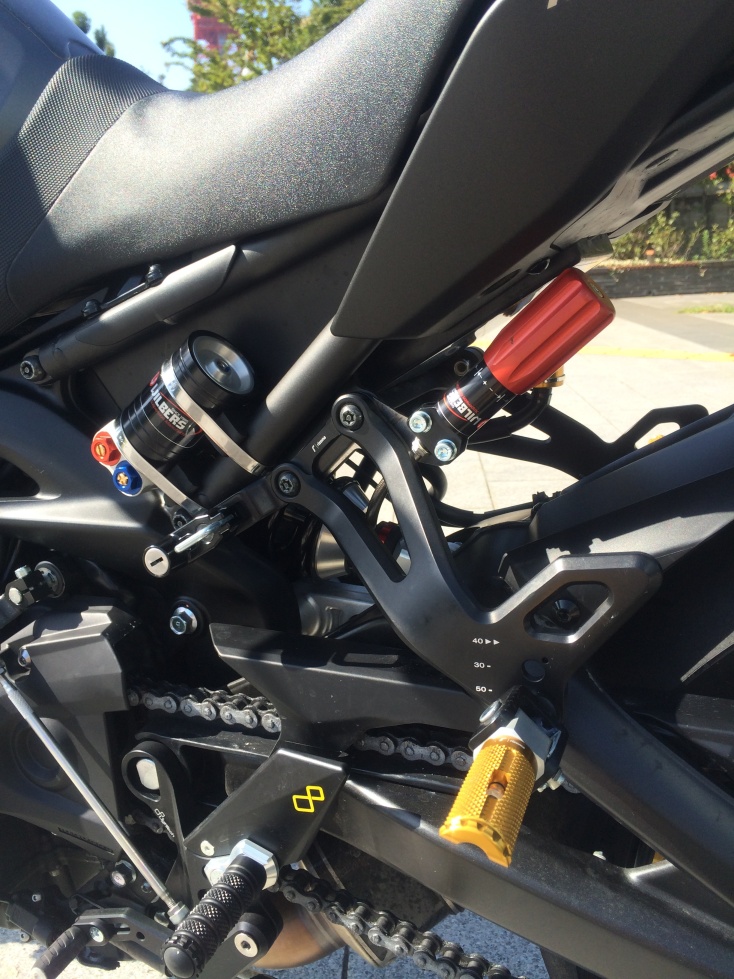

Ist bei den Lightech Fußrasten die Position auch nach oben verstellbar?
TomDie Rasten haben 6 mögliche Positionen. Die Verstellung ist horizontal in 3 und vertikal in 2 Variaten möglich. Meine sind starr, gibt es auch klappbar.
Sind etwas kürzer und ohne Pins, Bodenkontakt bei Schräglage also sehr unwahrscheinlich...Gruß, FM

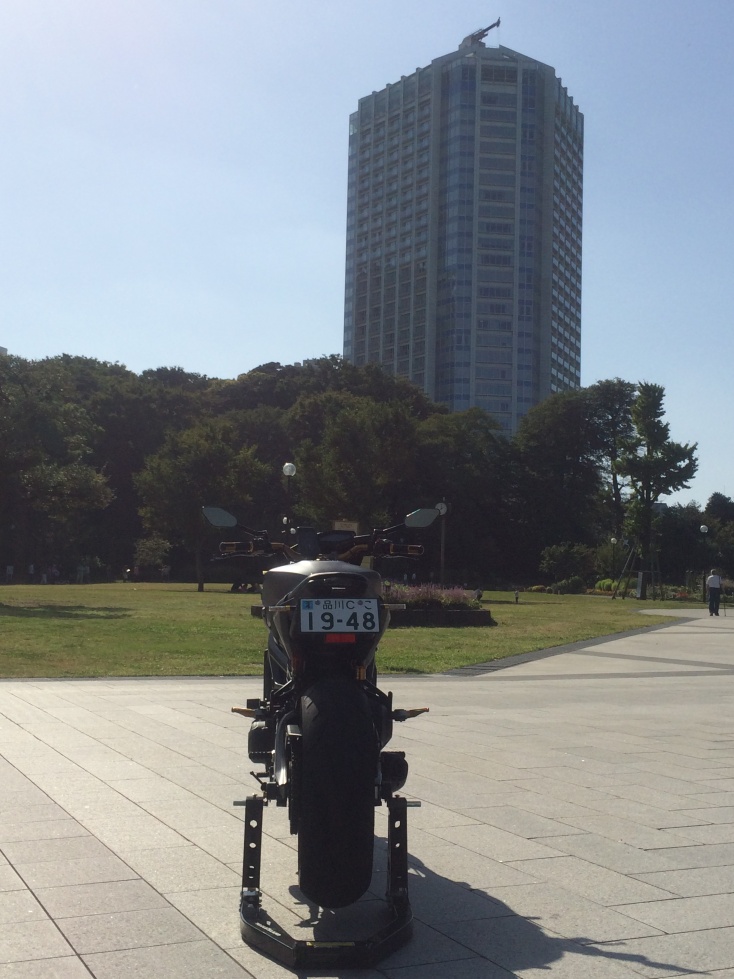

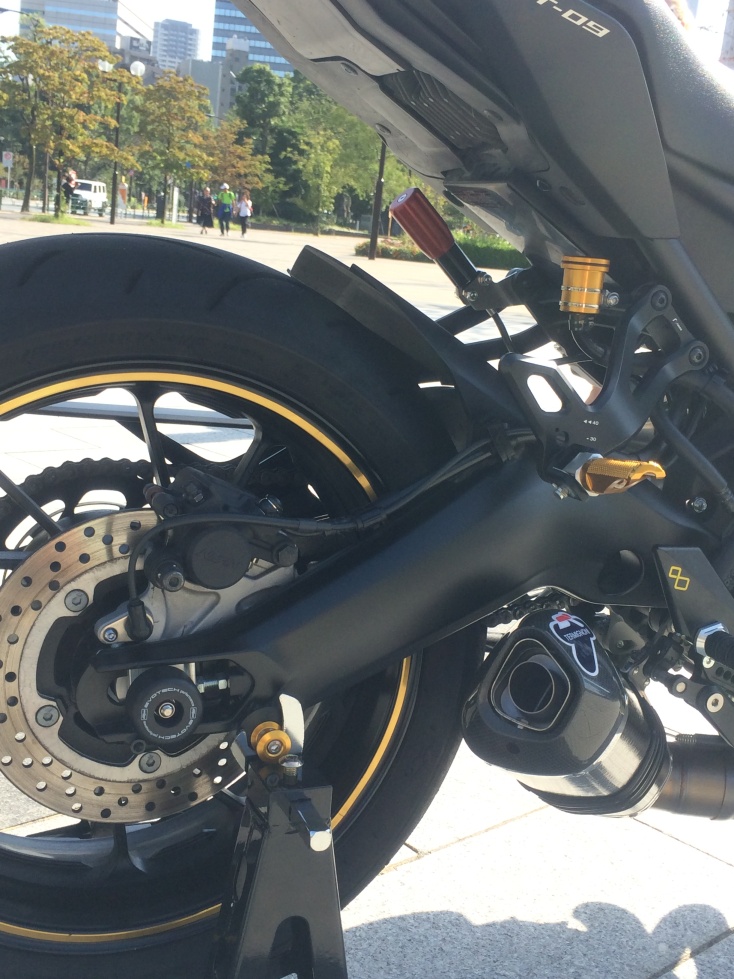

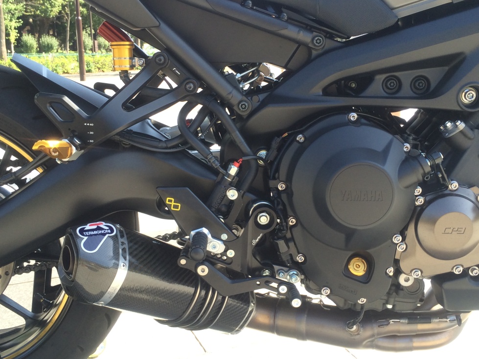

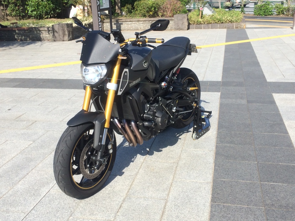

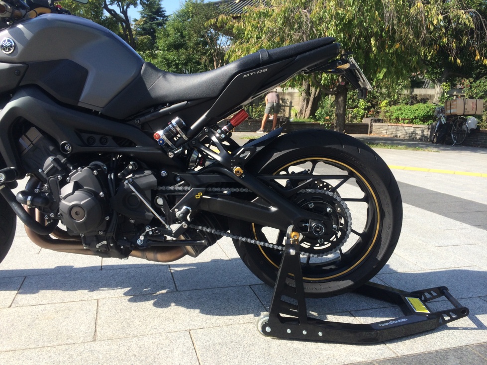

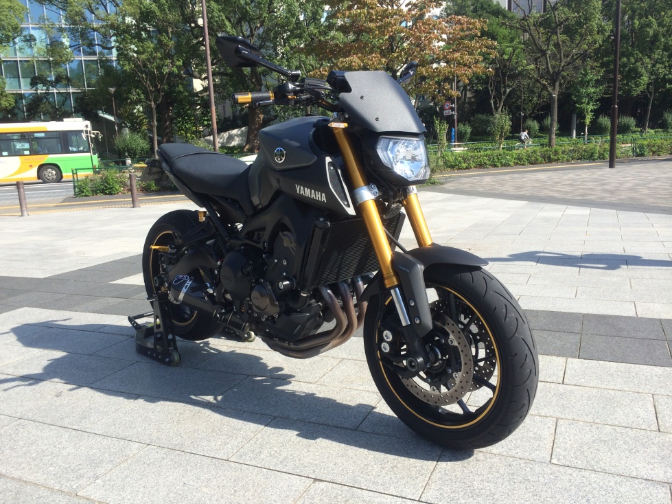

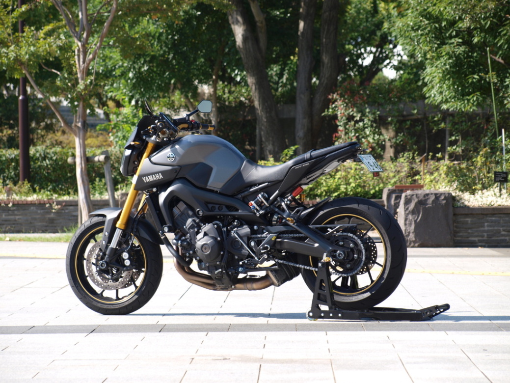

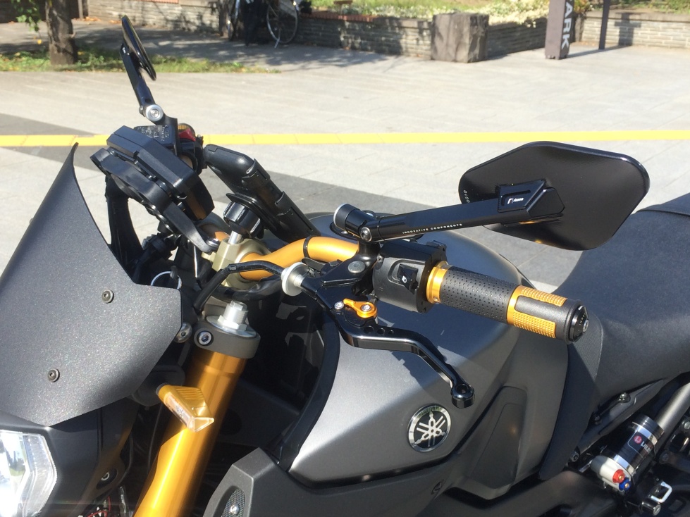

So, fürs Erste ist mal alles wie geplant fertig.
Neben dem optischen Klimbim ist vor Allem der ECU-Flash und das Fahrwerkstuning jedem zu empfehlen!Gruß aus Tokio, FamousM
Umbauliste:
Rizoma Griffe
Rizoma Lenkerenden
Rizoma Lenker
Rizoma Spiegel
Rizoma BreFlü hinten
Rizoma Bobbins
Rizoma Heck
Rizoma Rücklicht
Rizoma Soziusrasten
Rizoma Rahmenschutz
Fabbri Scheibe
Wilbers 641 Federbein + Gabelfedern
Lightech Fußrasten Fahrer
Termignoni Auspuff inkl. Kat
ECU Flash
Tankdeckel
Achsschutz vo+hiGeplant: Sargent Seat - dann is Schuss. Aber echt jetzt.
Leider war nach genau 1 Foto die Kamera leer - der Rest daher vom iPhone...
