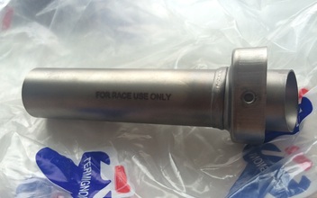

    hab gestern den db-Killer rausbekommen. Im montierten Zustand nach etwas WD40, Bike am Hinterachsenständer, mit dem Federhaken rausgezogen. Tip: unbedingt die Klemmschraube mit Klebeband am Imbusschlüssel rausdrehen. Ansonsten fällt sie mit ziemlicher Sicherheit in die hintere Staubkappe. Dann muss der Dämpfer abgebaut werden um die Schraube rauszuschütteln. Klebeband funktioniert aber gut.
    Danach Dämpfer abgebaut und Kat eingesetzt (5 min).
    Noch keine Probefahrt, klingt für mich etwas agressiver, etwas weniger dumpf. Ob die Lautstärke für die Öffentlichkeit geeignet ist, wird diese Woche getestet...
    Gruß, FM
    Leider kein Zugang von der Einlassseite wegen dem gekrümmten Rohrstück (siehe Fotos)
    Schweißpunkt? nö nö, ist eingeschoben und quer mit einer kleinen Schraube geklemmt. Leider ist die Kante derart scharf, dass ich annehme das Ding klemmt einfach. Verdrehen zum Lockern geht nicht, da nicht rotationssymmetrisch.
    Ich werd auf die Kriecheigenschaften von WD40 vertrauen, mir am Wochenende einen kleinen Haken bauen (es ist im Rohr quer eine 4mm Strebe eingeschweißt, an der man einhaken kann), und dann versuchen mit dem Hammer herauszuklopfen.
    FYI - ein paar Fotos von Kat und Einsatz...

    Kat wird einfach zwischen Lambda-Sonde und Topf eingesteckt/geklemmt.
    Ist glaub ich nachträglich einfach einzusetzen, wenn erst mal die Schelle passend am Topf sitzt. Dazu muss nur 1 Schraube und die Feder des Topfs entfernt werden...
