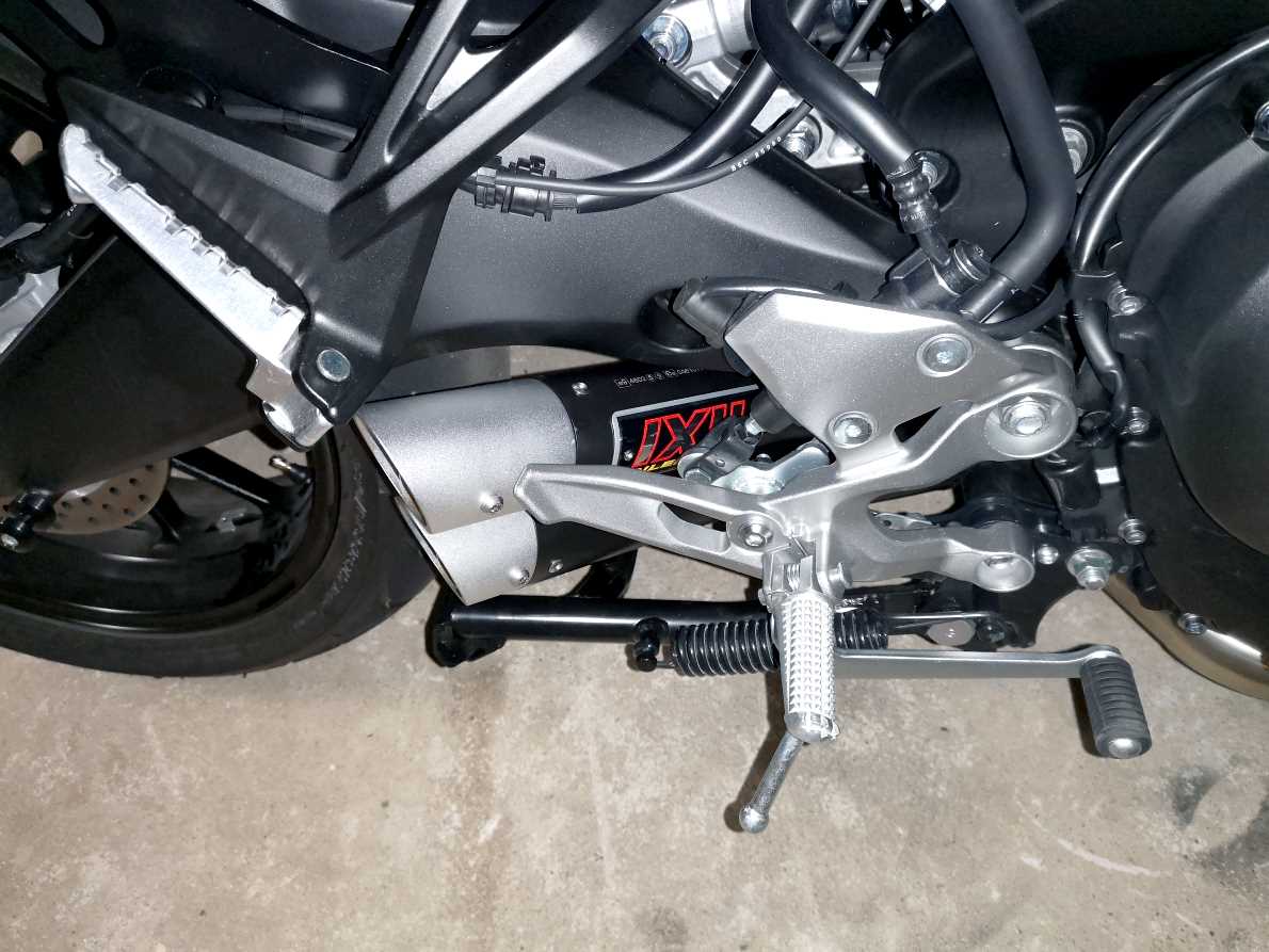

Hier noch mal ein Bild parallel am Bike runter. Da sieht man dass die Endstücke nicht zu weit raus stehen. Die Fußrasten stehen wesentlich weiter vor. -
Ja, das Mittlere sieht tatsächlich komisch aus, hab ich auch nur gemacht damit man den Abstand zum Fußrasten-Fersenschutz besser sieht.
Es steht nix im Weg, und man bleibt natürlich nirgens dran hängen. Alles super!
Einfach nur geile Optik und Sound. -

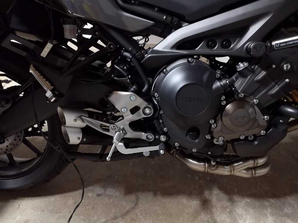

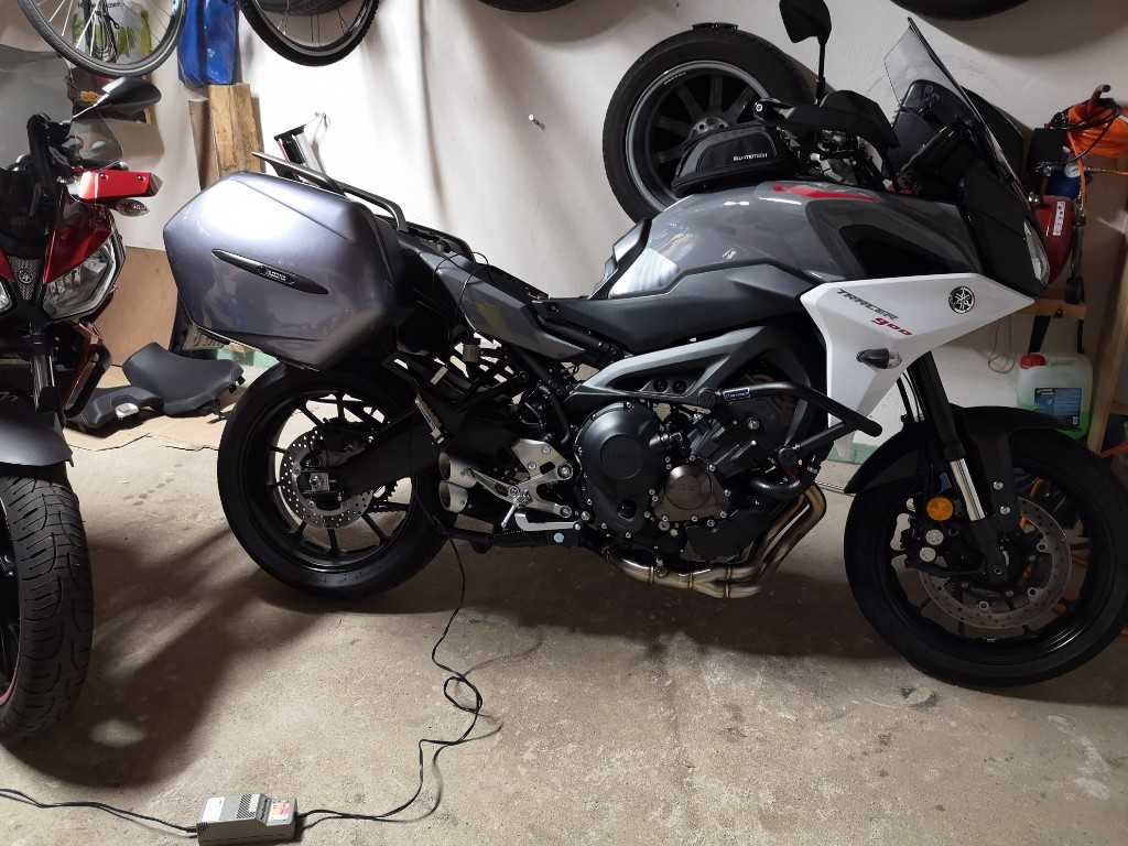

Hier Bilder meiner Winter - Baustelle:
Hier sind die Bilder meiner RN57.
Die kann man mit der RN43 vergleichen, da beide schon den neuen Euro4 Motor und die neuen Fußrasten mit dem längeren Fersenschutz haben.
Ich werde aber den Anschlaggummi des Hauptständers noch um die Hälfte kürzen, damit der Hauptständer etwas höher hängt, sieht einfach schöner aus, und Platz ist bei der Hyperlow ja genug (ca. 3-4 cm, auch wenns auf den Bildern weniger aussieht)!

Habe jetzt festgestellt, dass es mindestens noch einen weiteren geben muss. Bei meiner neuen Euro4 Anlage sind beide hinten geschlossen, haben allerdings einen um 2mm unterschiedlichen Durchmesser. Dies sieht mann auch auf meinen Fotos weiter oben.
Die Hyperlow meiner Frau (700er Tracer Euro4) hat auch 2 hinten geschlossene drin, aber beide mit dem geringeren Durchmesser.Falls jemand also nur etwas lauter oder Leiser haben möchte, könnte man den jeweiligen zu kleinen oder zu großen DB-Killer tauschen, und hätte somit immer noch 2 gleiche und auch hinten geschlossene drin.

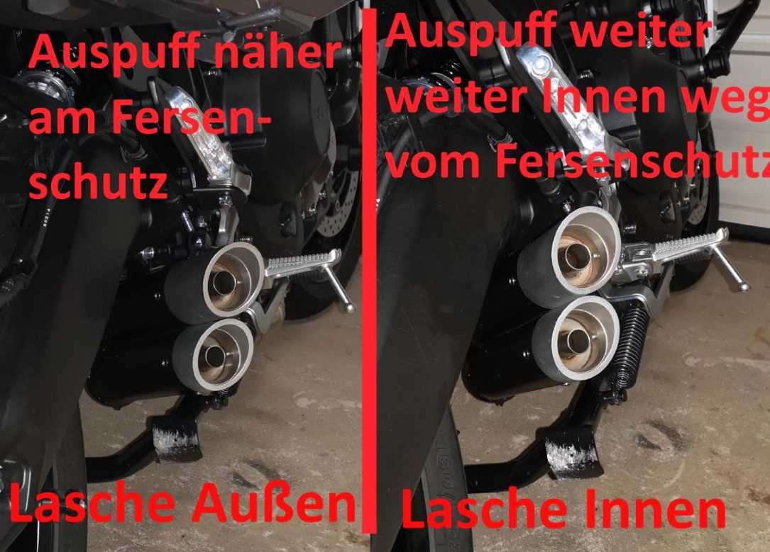

Was mich an dem Bild von Ixil wundert ist auch diese Blechplakette.. die ist bei meinem oben und nicht unten wie auf dem Foto angenietet.
Ich versuche ihn morgen noch mal wie den Originalen von hinten (innen) anzuschrauben, von außen geht es auf keinen Fall.Hat es eigentlich mit dem von Innen anschrauben beim X55 auch ohne Spannung funktioniert?
Hallo nochmals,
Ich hatte auch erst die Lasche Außen, mit dem oben genannten Ergebniss. Es sah beinahe so aus wie auf den Bildern weiter oben bei der Montabe des nicht passenden X55. Ich hab den Topf tierisch hochbiegen müssen. Bei der Montage hinter dem Halten brauchte ich nur einen Finger um den Topf leicht zu fixieren während ich die originale Schraube durchsteckte. alles ohne jeglichen Kraftaufwand. Das Loch in der Lasche lag nicht einen Millimeter neben dem Loch im Halter. Genial genau gefertigt!
