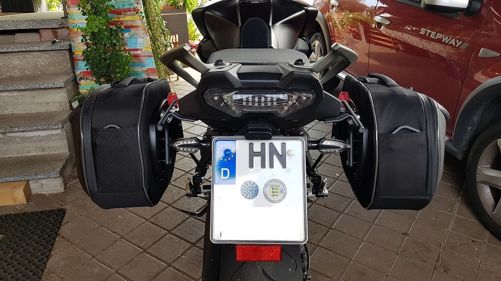

meine 2015er Tracer hat einen kurzen KZH (RIZOMA) erhalten.
Wenn ich ein Lot / Wasserwaage an die hintere "Kante" halte.... deckt das Kennzeichen diesen Bereich nicht ab...
YAMAHA baut doch auch Jetski... genauso sieht es aus...
