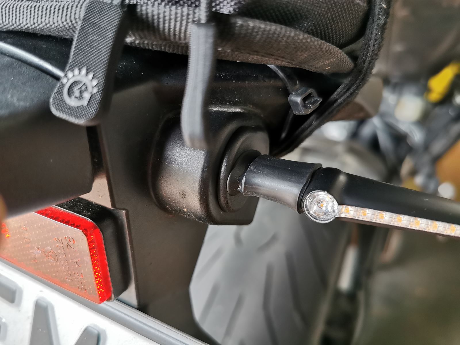

    Leider sind die Kellermann Jetstream etwas empfindlich. Im Motorradkeller scheint mal jemand dem Blinker etwas zu nahe gekommen sein und hat ihn abgeknickt. Beim nächsten Regen hat der Blinker dann den Geist aufgegeben. Die Nahtstelle zwischen Blinker und Halterung war nicht mehr dicht. Mal sehen ob das mit dem Schrumpfschlauch jetzt besser funktioniert.

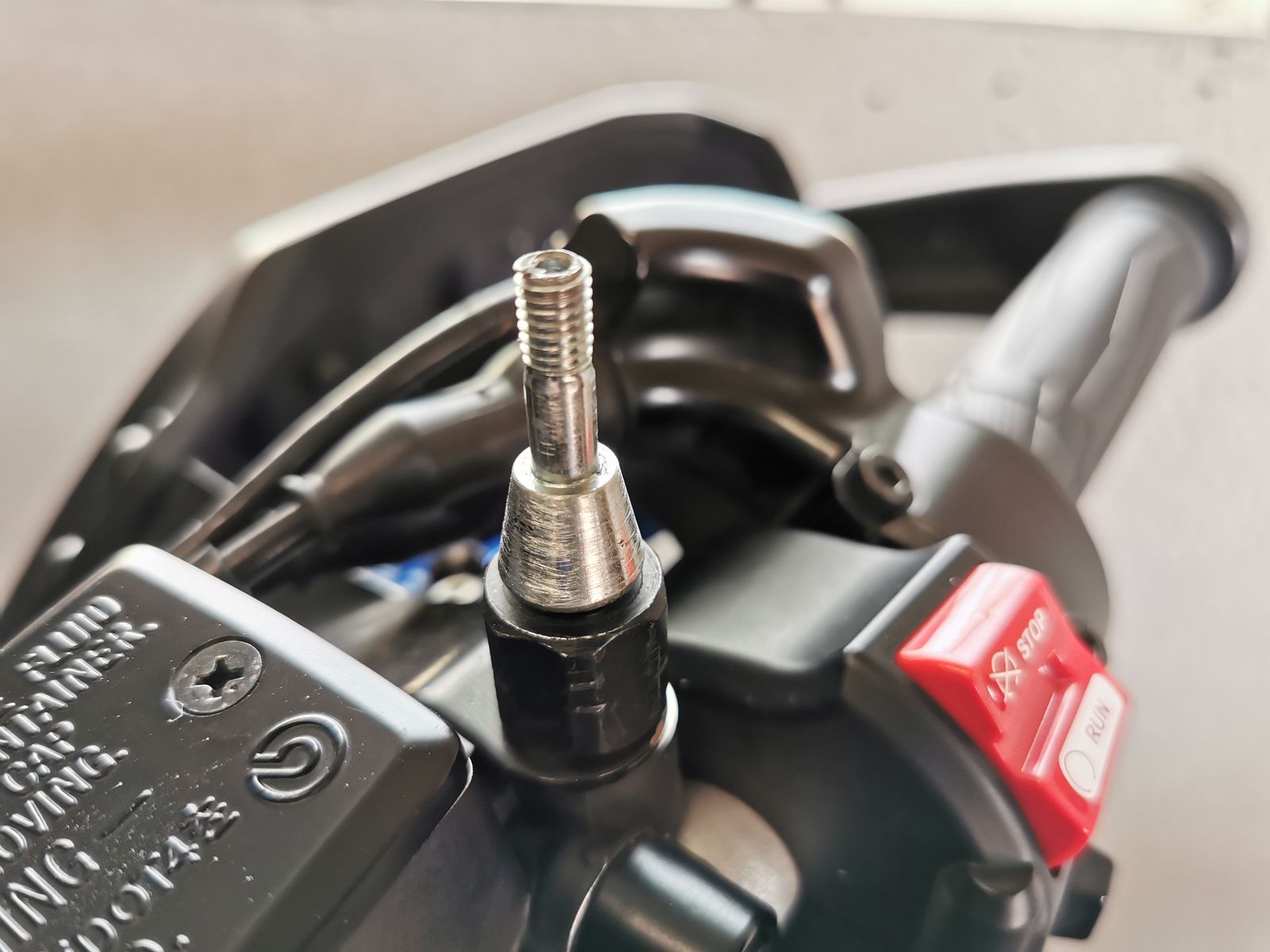

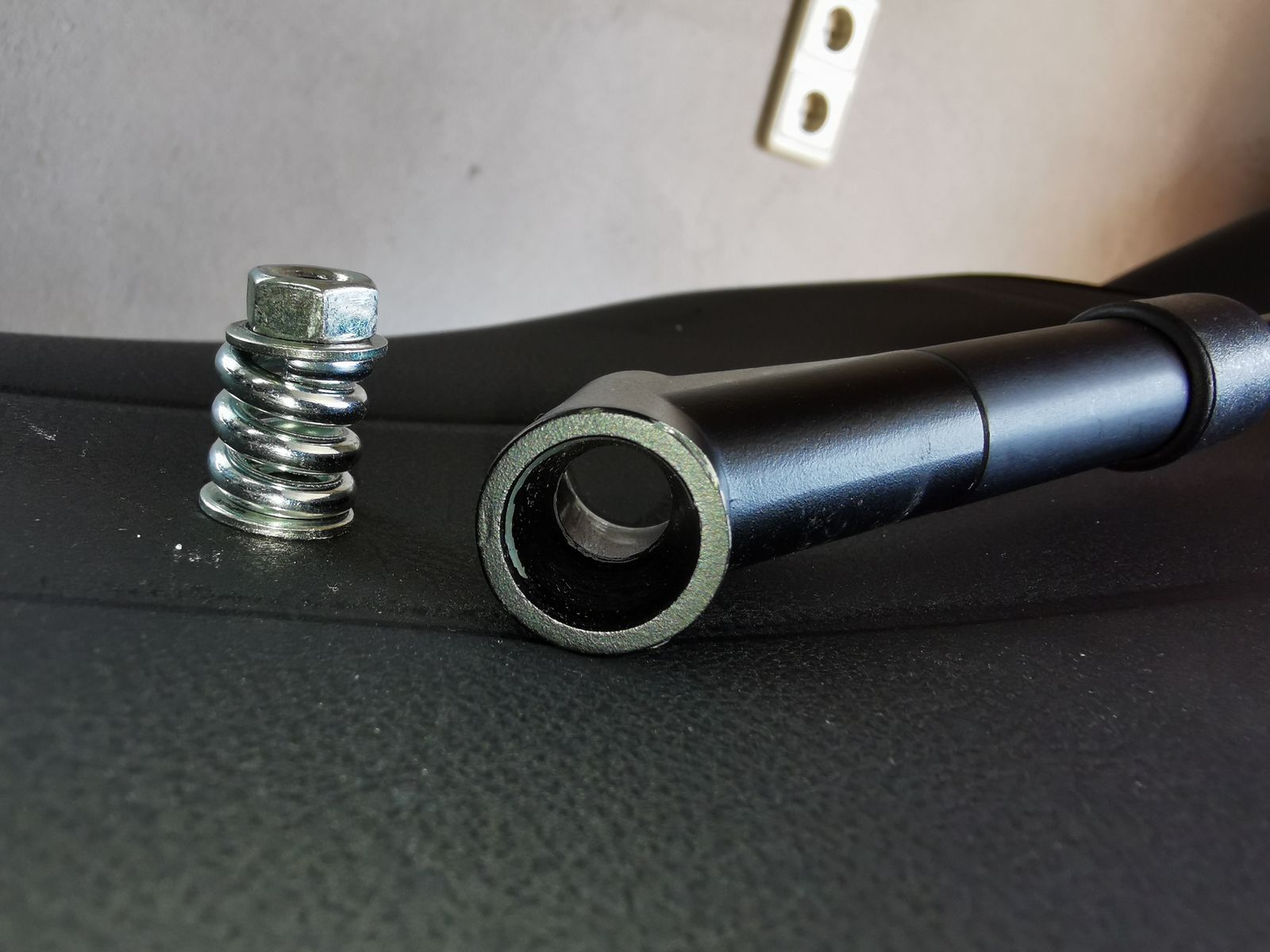

    Nach der Montage der 40 mm Verlängerung hat sich der rechte Spiegel bei höheren Geschwindigkeiten immer wieder zurückgeklappt. Weiter festziehen hat auch nichts genützt. Also habe ich die Halterung mal auseinandergenommen. Der Konus auf dem der Spiegel sitzt war verschmutzt. Einfach Spiegel und Konus gereinigt und mit Sandpapier etwas angerauht, schon hält der Spiegel auch hohen Geschwindigkeiten Stand.

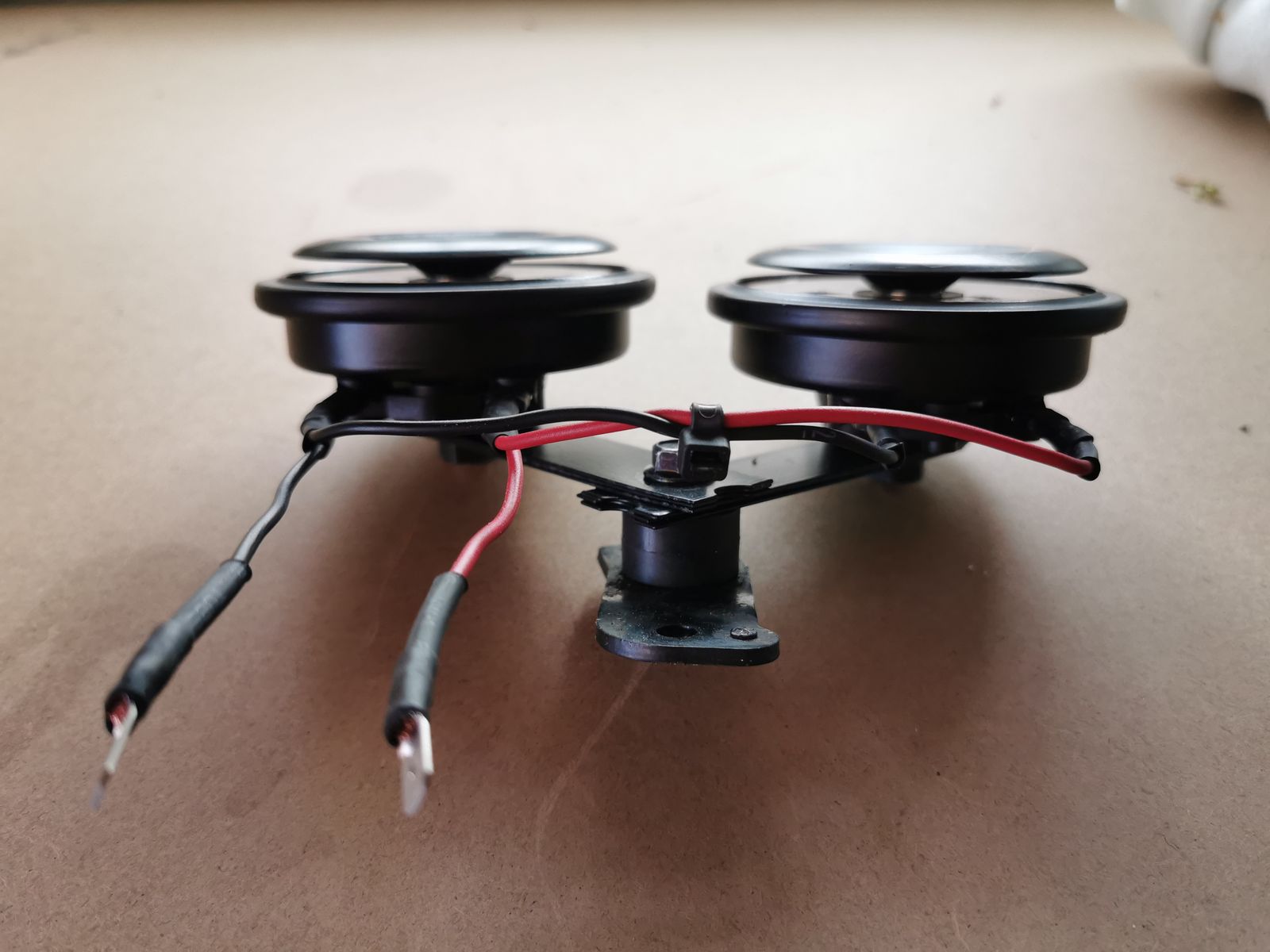

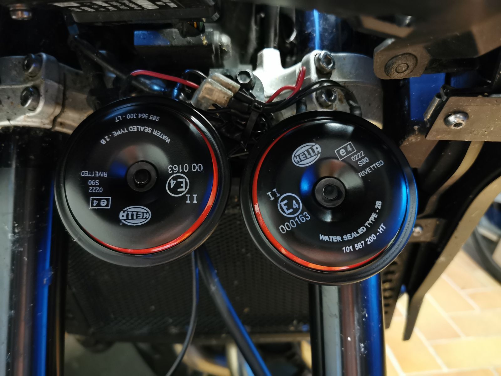

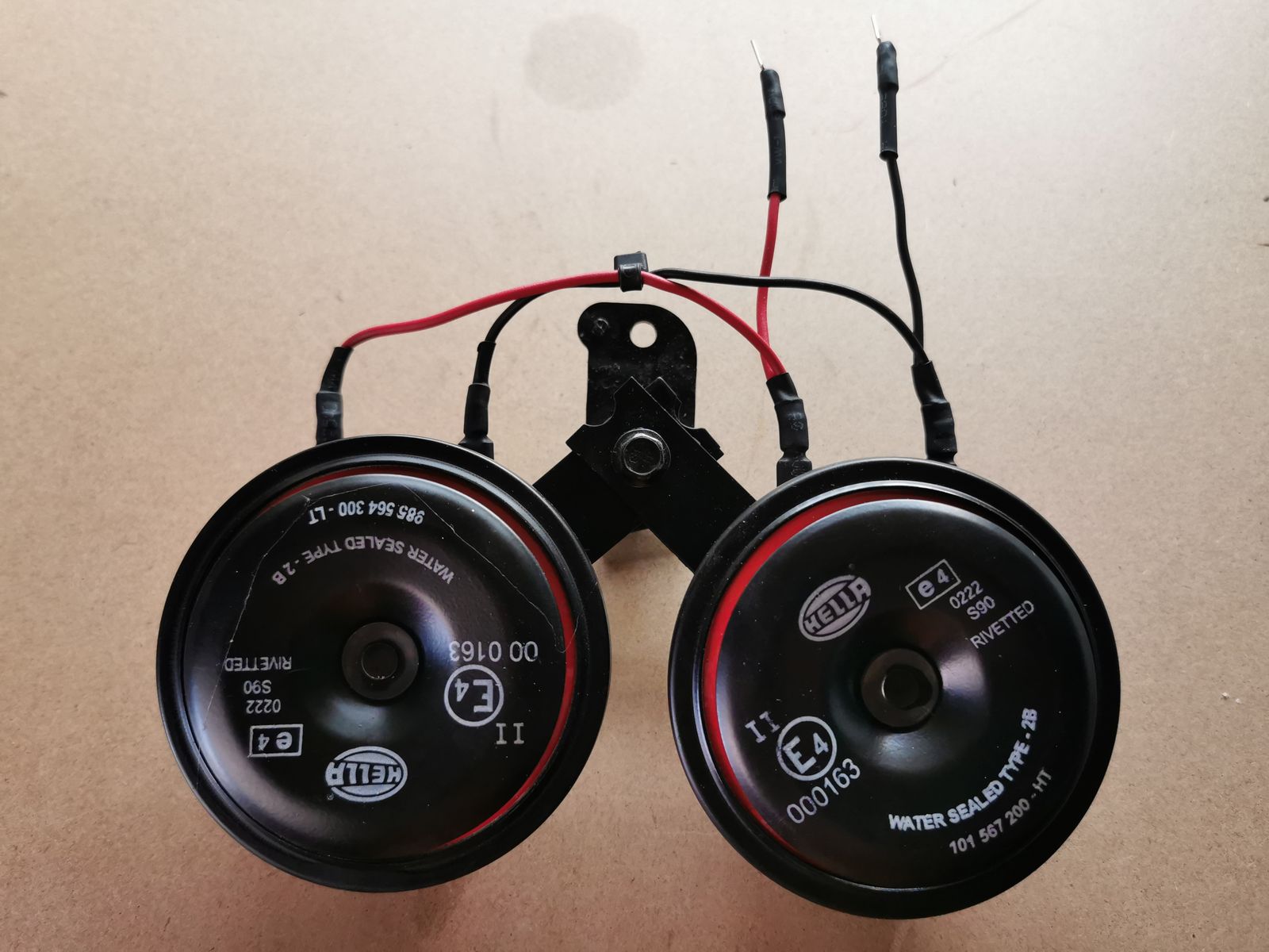

    Für 12,18 € konnte ich nicht widerstehen und hab die hier eingebaut. So viel Spaß für so wenig Geld. Einfach den bestehenden Halter etwas modifiziert und neue Anschlüsse gemacht. Fertig. Macht einen Höllenlärm.

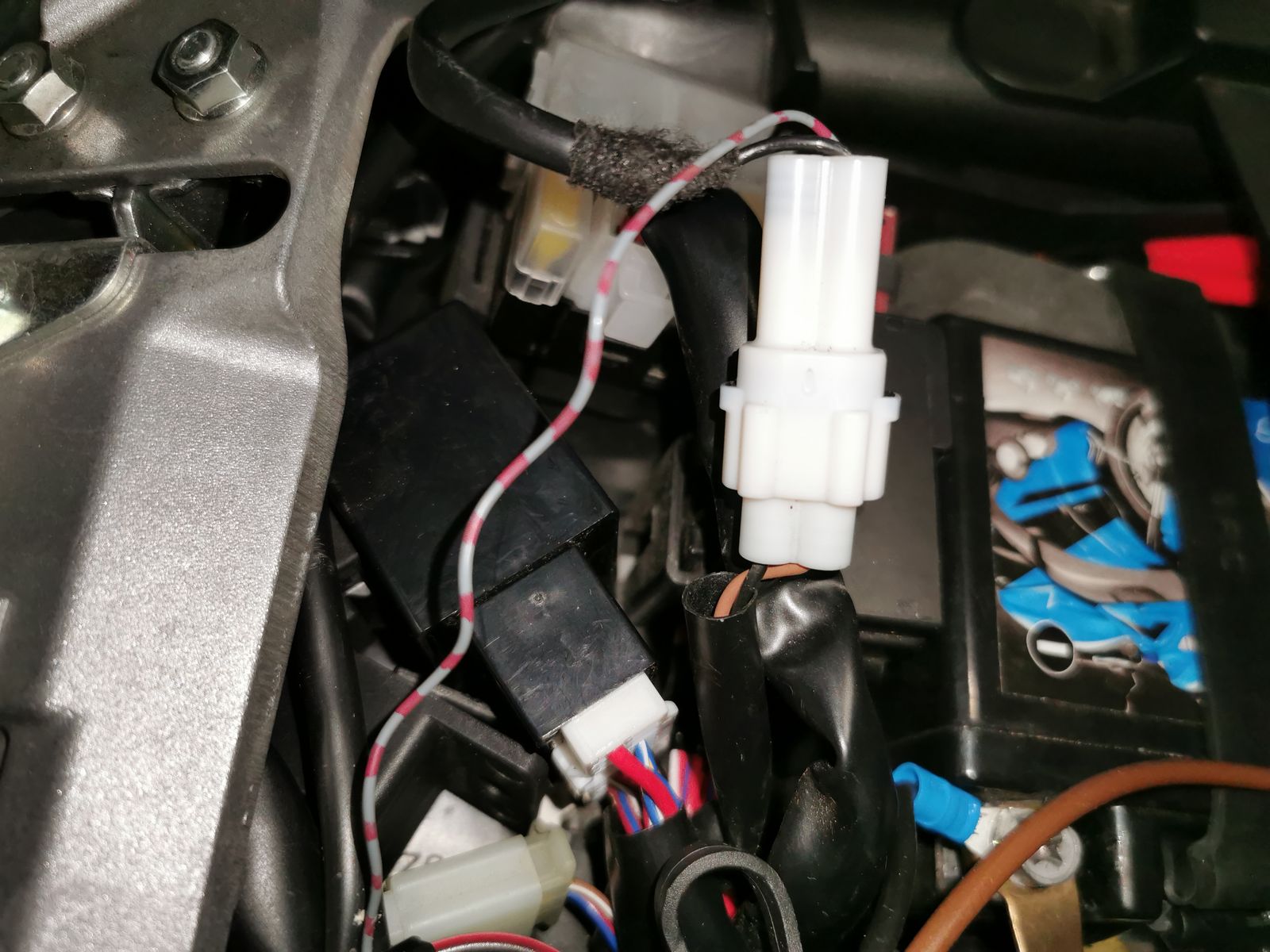

    Die Wago-Klemmen sind eine gute Lösung wenn man nicht Löten will. Für Dauerplus, Zündungsplus und Masse ist dann jeweils eine separate Klemme notwendig.
    Dauerplus und Masse habe ich direkt von der Batterie geholt.
    Für Zündungsplus kann man den weißen Stecker mit Kabeln nur auf einer Seite nutzen. Der Stecker liegt unter der Fahrersitzbank zwischen Batterie und Verriegelung der Sitzbank. Die eine Seite ist mit kleinen schwarzen Stöpseln verschlossen. Auf der anderen Seite geht ein braunes und ein schwarzes Kabel in den Stecker.
    Auf dem Foto siehst man die Originalseite der Steckverbindung mit dem braunen und schwarzen Kabel und die andere Seite mit dem rot/grauen Kabel (Kellermann) sowie mit einem schwarzen Kabel (für mein dguard-System). Das braune Kabel ist Zündungsplus.
    Entweder man bestückt die Steckverbindung mit einem Verbinder oder wenn man es einfacher machen will klemmt man in das braune Kabel einen Abzweigverbinder. Ob bei eingeschalteter Zündung Spannung anliegt kannt man ansonsten auch mit einer
    Prüflampe checken. Einfach die Klammer an Masse klemmen und mit der Spitze der Prüflampe ins Kabel pieksen.

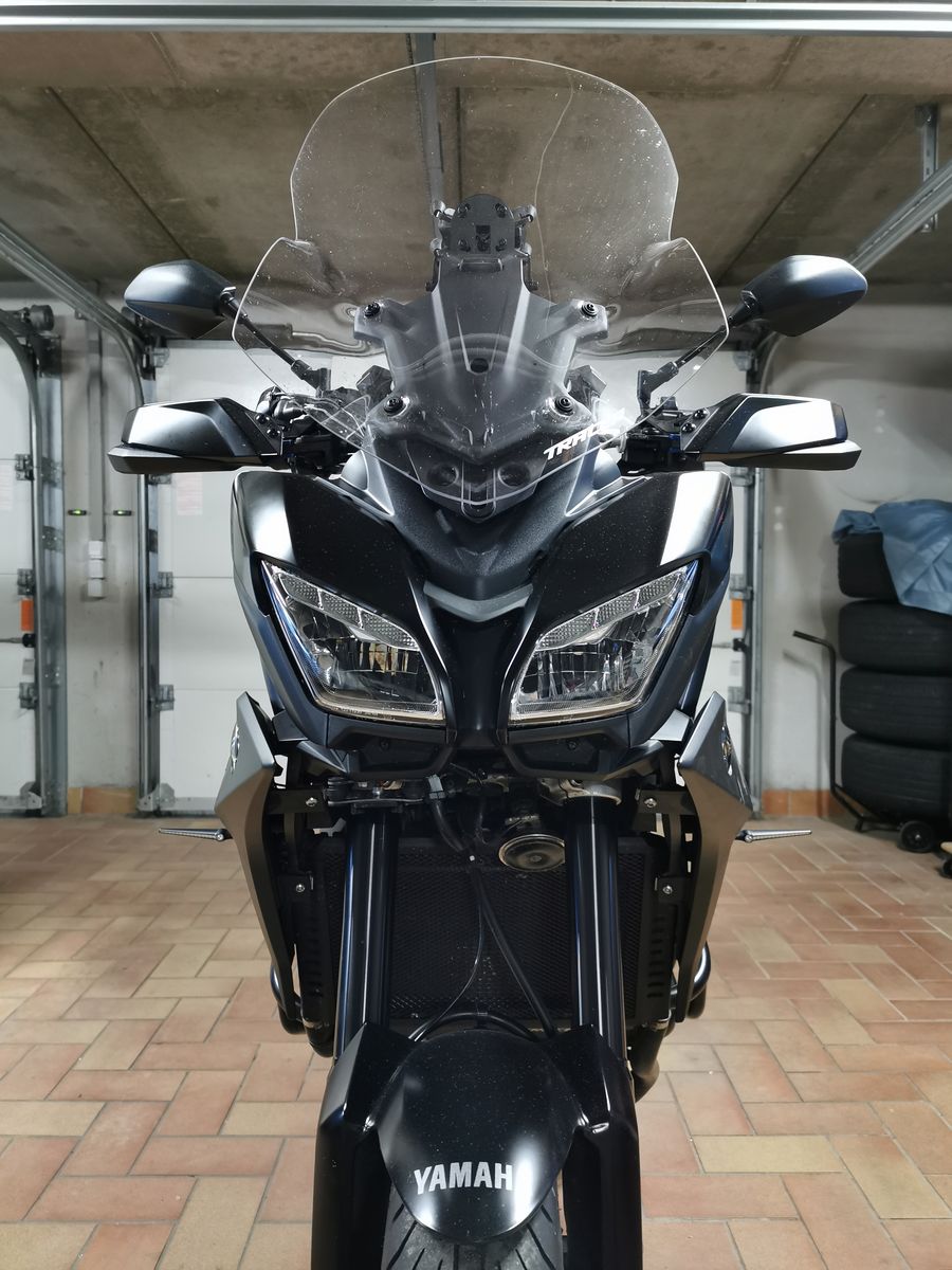

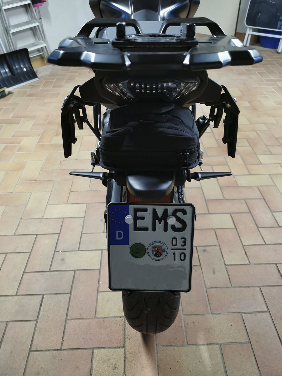

    Tracy hat schon mal ihr Weihnachtsgeschenk bekommen. Bei 20 % Rabatt musste ich dann doch zuschlagen und die Kellermann Jetstream in den Warenkorb legen. Außerdem kam noch wie bei Eule auch ein i.SED-Performance mit dazu.
    Der Einbau war teilweise etwas fummelig, aber mit der nötigen Ruhe und guter Musik machbar. Für die Heckblinker habe ich den Kennzeichenhalter etwas gelöst um besser an den Kabelweg zu kommen. Die doch sehr dünnen Anschlusskabel sind zumindest im freiliegenden Bereich jetzt mit Schrumpfschlauch geschützt. Bei den vorderen Blinkern war die Demontage einiger Verkleidungsteile notwendig, um die Kabel sauber am Tank vorbei zu legen.
    Bei mir waren bei den vorderen original Yamaha LED Blinkern jeweils ein Widerstand verbaut. Ein erster Funktionstest mit provisorisch angeschlossenen Kabeln hat gezeigt, dass bei den Jetstream keine Widerstände notwendig sind. Allerdings war danach für eine halbe Stunde kein Arbeiten mehr möglich. Die Blinker sind so hell dass man sich fast die Augen verblitzt.
    Nach der kompletten Montage alles nochmal gestestet, es funktioniert.
    Funfact am Rande: Beim Einschalten der Blinker fällt bei mir in der Garage im Keller der DAB Empfang des Radios aus. Die scheinen ordentlich Power zu haben.
