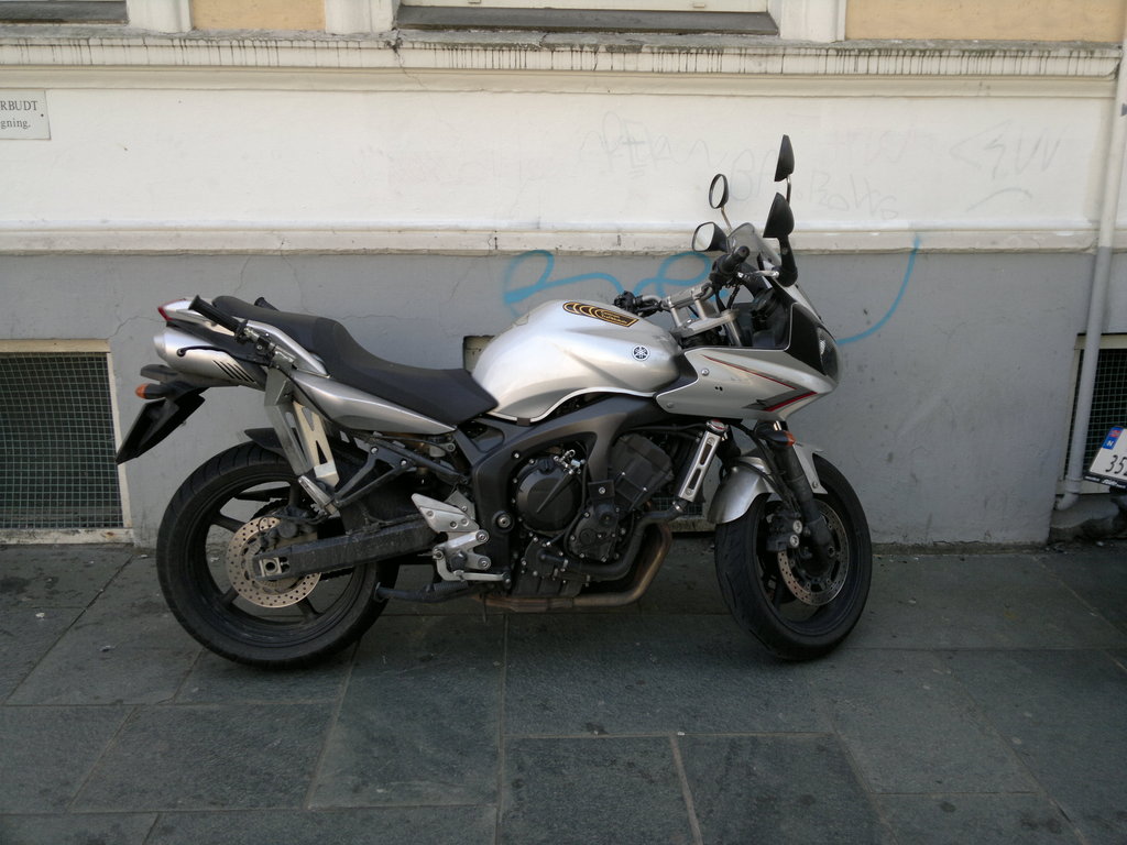

    Samstag gabs Sitzbankzauber. So sieht die Original-Sitzbank aus, ohne Bezug und vorne gekürzt:
    Und so ohne Schaumstoff:
    Der Originalstoff ist erstaunlicherweise nicht verklebt. Ich hatte bisher die Street Rallye-Sitzbank, die wollte ich aber erhalten. Geschlachtet wurde eine Originalsitzbank. Diese fällt nach vorne ab und hat ne leichte Stufe zum Sozius. Beides mag ich nicht. Außerdem ist sie zu tief. Leider kann man an der Originalbank praktisch nichts entfernen, weil der Schaumstoff mittig kaum einen ganzen Zentimeter dick ist. Also habe ich mich darauf besonnen, dass ich mal meine Versys-Sitzbank aufpolstern wollte, weshalb ich noch einen 6 cm Schaumstoffklotz speziell für Sitzbänke im Keller habe. Daraus die Form der Sitzbank ausgeschnitten, und dann gemerkt, dass die Grundplatte viel zu komplex geformt ist, um einen eigenen Schaumstoff drauf aufzubauen - zumindest mit meinen Fähigkeiten und Mitteln (Brotmesser). Also habe ich versucht, den Knick und die Steigung in der Orignalbank drunter zu kompensieren, indem ich vorne etwas unterlege.
    Dann noch den in stundenlanger Kleinarbeit zugeschnitten großen Klotz drauf:
    Hinten müsste er noch tiefer werden. Längsschnitte sind aber schwer mit meinen Mitteln. Dann fehlt nur noch Kleber und ein neuer Bezug - der Originale ist natürlich zu kurz wegen der Erhöhung. Und das Heiz-Element, das auch schon angekommen ist :) Ich erwäge, da einen Profi weitermachen zu lassen.
    Für die Anpassung der Seitenteile werde ich ABS-Platten probieren, diese sind noch im Zulauf. Wegen Saisonkennzeichen 03-11 wird es dieses Jahr wohl nichts mehr - dafür brauche ich mich beim Lackieren nicht zu beeilen. Am Tank habe ich etwa 8 Stellen mit Halterungen und Rinnen, die gespachtelt oder geglättet werden müssen. Das habe ich noch nie gemacht. Angesichts der Delle hinterm Tankpad mit recht engen Knickradien frage ich mich, ob ich diese auch beheben oder einen besseren Tank suchen sollte.
