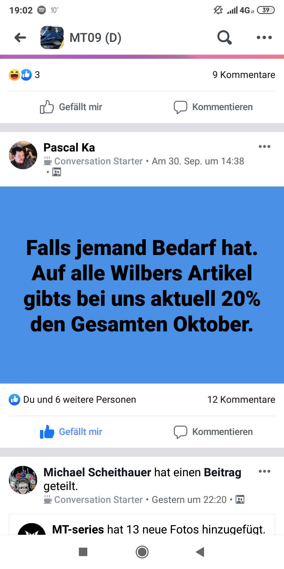

Bei Pascal Ka auf Facebook bzw seinem Shop: https://www.motorsport-reiter.de/ gibts sogar 20% auf alle Wilbers Produkte den ganzen Oktober.
