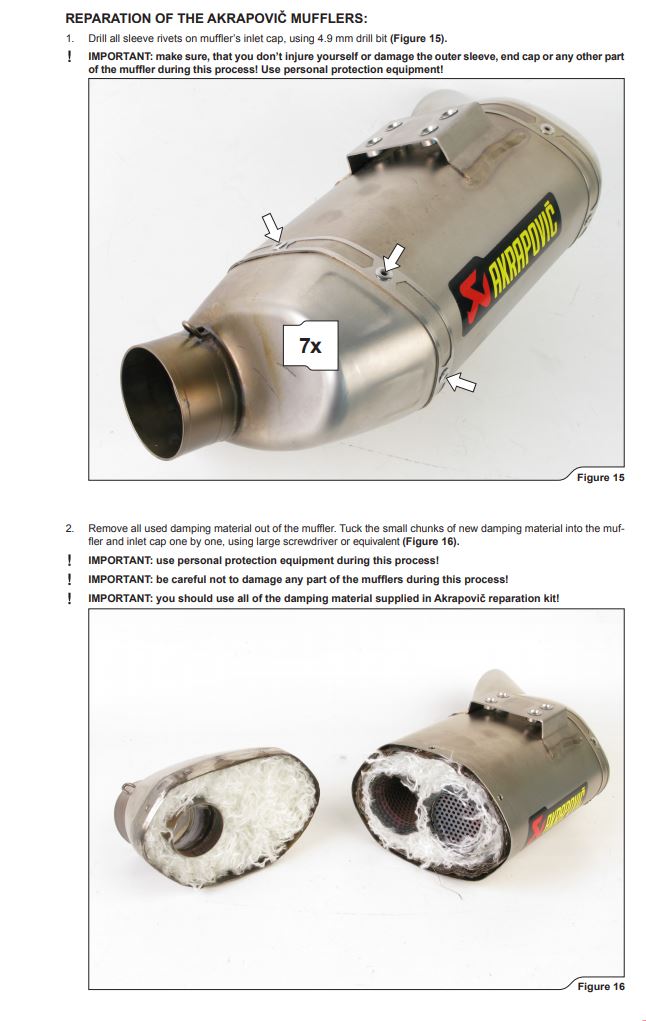

    Schau mal was links unten steht: "Muffler repair kits repack 17" Wenn man dann die Teilenummer (P-RPCK163) googelt kommt man zum Reparatur-Dämmwollenkit.
    Der wird deshalb leiser als andere sein weil vermutlich kein gerades sondern ein geschwungenes Lochblech-Rohr durch den Dämpfer führt, außerdem passt da auch einfach mehr Dämmwolle rein. :D
    Gerade auf der akrapovic-Seite nachgeschaut. Es sollte ein Absorptionsdämpfer sein, da man Dämmwolle nachbestellen kann für den MT-09-Auspuff.
    Aber jeder mit Akrapovic sollte das selbst überprüfen können wenn er einfach den Dämpfer/Brotkasten vom Krümmer demontiert und dort mal reinschaut. Sieht man ein Lochblech-Rohr ist es logischerweise ein "Dämmwollen-Dämpfer" :)
    Ich kenne zumindest kein Bild von einem geöffneten Akra damit ich wüsste ob da Dämmwolle oder Prallbleche etc drinnen sind. :D
