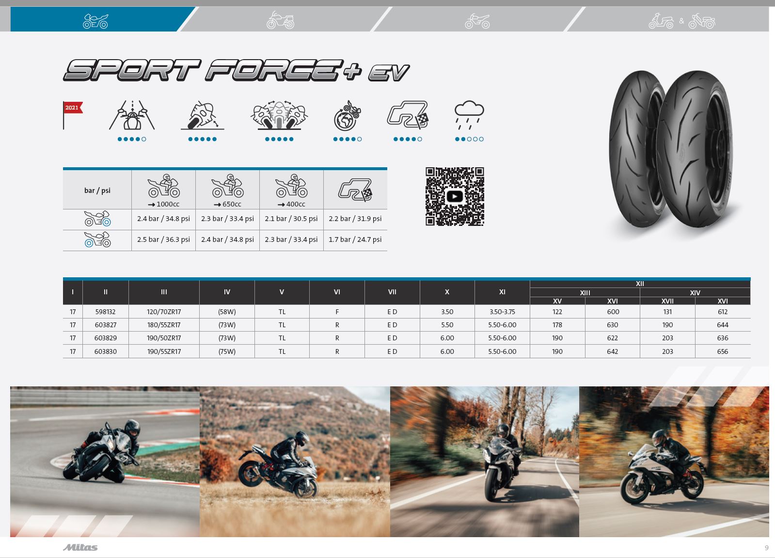

    Also den EV fahr ich auch mit 2,4/2,6-2,7. Luftdruck sollte also das von dir angesprochene "Einklappen" nicht verursachen, was auch immer du damit meinst. Also ich kann den EV von links auf rechts gerade zu werfen und er gibt mir dabei in jedem Zustand ein perfektes Vertrauen, auch in langsamen Kurven ist er absolut zielgenau und nicht nervös bzw gibt ein kippeliges Gefühl.
    Eigendämpfung hat sich vom normalen SF+ zum EV extrem ins komfortable verbessert. Gut das du nicht den normalen probiert hast, sonst hättest vermutlich neue Bandscheiben gebraucht wenn selbst der EV "grenzwertig" für dich ist. ^^
    Aber so sind die Geschmäcker verschieden, und jeder muss für sich selbst seinen Lieblingsreifen finden, sowas geht nur über probieren, probieren, probieren. :)

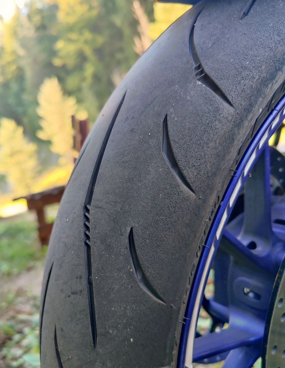

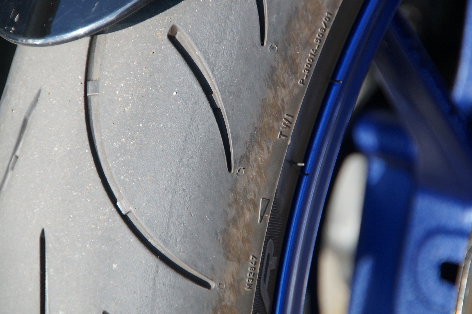

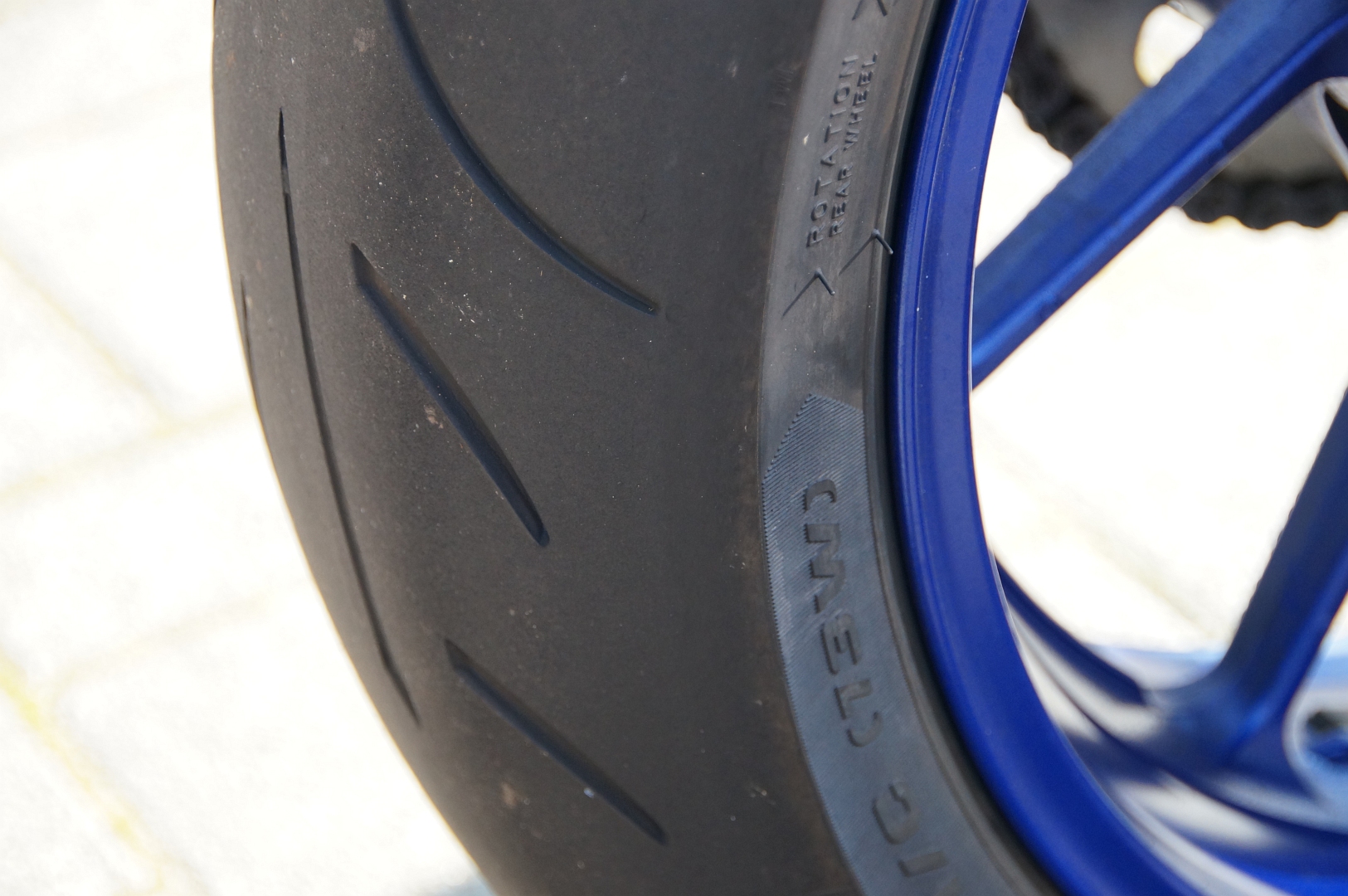

    Zu dem Zeitpunkt wo ein Sportreifen seine Performance verliert durch ungleichmäßig abgefahrenem Profil, sich Kanten reingefahren haben, er einfach nicht mehr "rund" abwinkelt, ist auch meist der TWI schon an der Grenze und muss sowieso gewechselt werden.
    Tourensportreifen bekommen auch in etwa gleich schnell die erwähnten Eigenheiten (träge im Einlenken, kippelig in hoher Schräglage, Grip generell niedriger), nur ist dann halt der TWI/Indikator noch weit nicht an der Verschleißgrenze und man muss ihn dann in jeder Kurve gegenkorrigieren bzw ist einfach nicht mehr so "souverän" & sicher damit unterwegs.

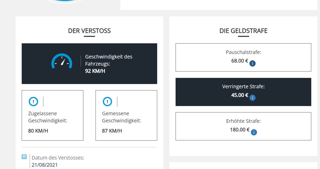

    Warum solltest du 2 Jahre nicht mehr nach Frankreich dürfen wegen 7 bzw 12kmh zu schnell?
    Wo steht das denn?
