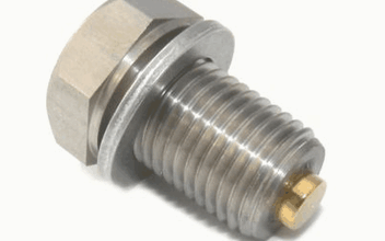

Hallo Bari,
das hat mit der Dauerbelastung (Anzahl der Kontakte an den Zahnflanken) und mit der Kraft die auf diese Punkten einwirkt zu tun,
praktisch gibt es eine Materialermüdung an den Berührungspunkten der Zahnflanken, daraus entsteht Pitting.
Dabei spielen auch Toleranzen in der Fertigung sowohl bei der Maßhaltigkeit der Zahnräder als auch bei der Oberflächenhärtung der Zahnradflanken eine Rolle,
und natürlich die Betriebssituation und die Belastung des Getriebes.
Grüße
Zitat von Bari87Alles anzeigenWoher und warum die Späne da kommen, keine Ahnung, aber mir sind sie halt lieber dort als wo anders
Wie meinst des? Meinst bei dem üblichen Biker der die Maschine bis zum Exitus dreht? Fällt ja bei mir flach, vor/nach Einfahrphase die gleiche Fahrweise, hab nie mehr wie MidRpm gebraucht fürn üblichen Verkehr / hatte auch auf den darauffolgenden Ölwechseln (5 an der Zahl ca. alle <1Tsd Km) nicht mehr was an der Schraube.
Viele Grüße
Bari
Dann hat es sich um Fertigungsrückstände gehandelt.
Das Pitting der Zahnflanken tritt "lebenslang" auf.....
besonders nach dem Einfahren weil die Getriebe dann höher belastet sind.....
Zitat von Bari87Alles anzeigenWarum so viel RätselRaten..?
Hab doch von Km 0 an getestet. Beim (Öl-)Wechsel von 115 auf 737Km waren kleine/feine Späne an der Ablaßschraube. Bei den darauffolgenden Wechseln nie wieder - zumindest nicht bei StadtLowRPM-Modus. Danach kann man sich die Schraube also meiner Meinung nach sparen - aber man hat sie ja schon gekauft xD (Hab auch die von Louis)
Hat sicher nicht geschadet die Späne dort zu haben als irgendwo anders, ganz ohne RocketScience und wie schon erwähnt wurde hab ich ja an der AutomatikÖlwanne ebenfalls ab Werk einen fetten Magneten.
Viele Grüße
Bari
