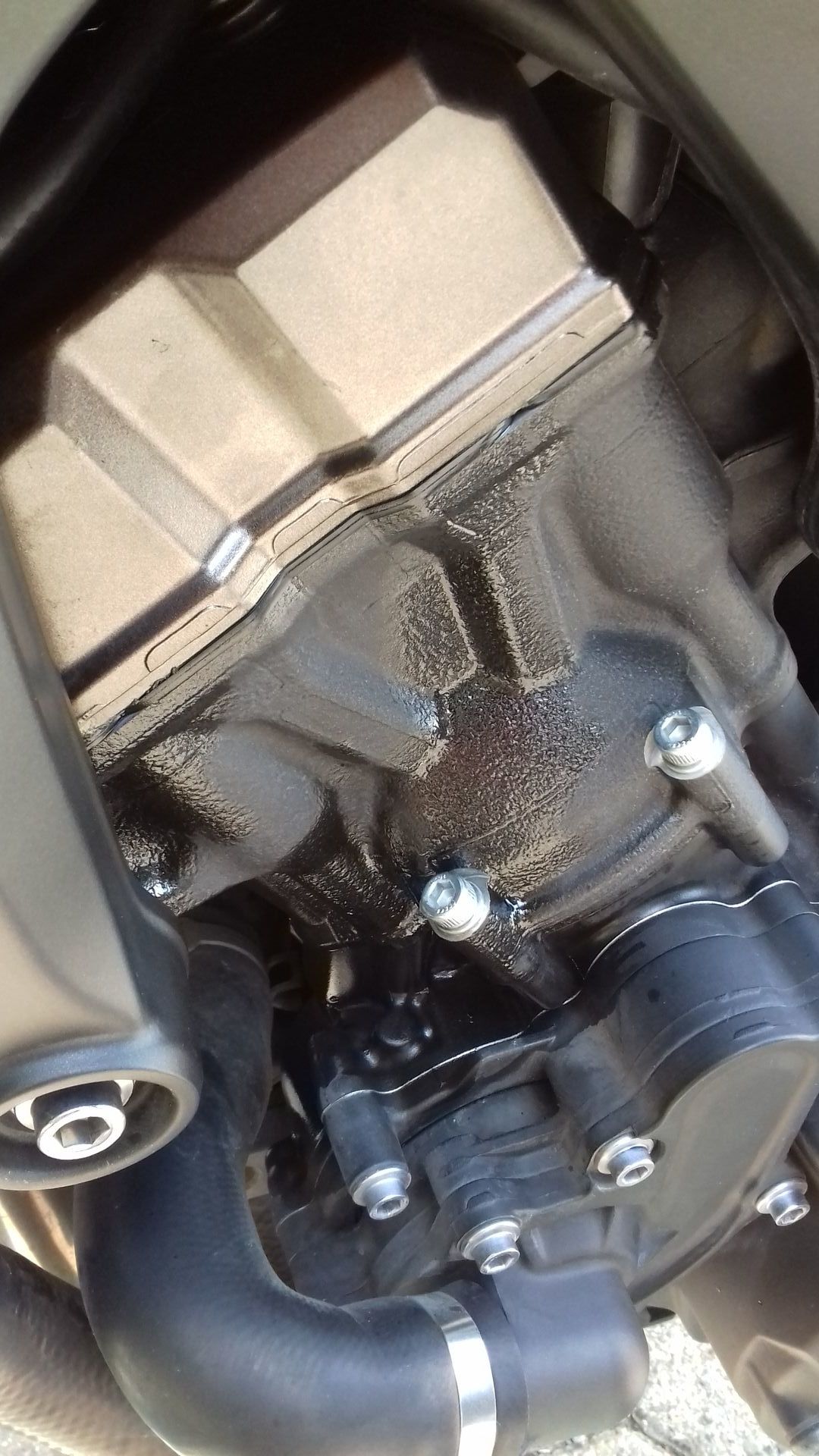

Diese 2 "Dellen" habe ich bislang an jeder MT09 gesehen an der ich vorbeigekommen bin.
Auch an meiner waren die eigentlich schon immer.
Bis 40.000km war meine Maschine (trotz "Dellen") da oben zu 100% dicht.
Nun ist schon die 4. Dichtung drin und es leckt wieder.
Obwohl es nur nach "neue Dichtung drauf & Schrauben anziehen" aussieht,
scheint es für eine Fachwerkstatt nicht trivial zu sein den Fehler an meinem Moped zu beheben.
Den möglicherweise "erhöhten Unterdruck" in Kombination mit "konstruktiven Unfug" hat meine Werkstatt ins Spiel gebracht.:
Wäre die Dichtung umlaufend vom Gehäuse gestützt (anscheinend ist sie das bei der MT09 nicht - warum auch immer),
könnte sie auch nicht nach innen gesaugt werden.
Für mich klingt das plausibel & ich habe keine Veranlassung die Aussage der Werkstatt als "Dummfug" abzutun.
Nun wollen sie das zusammen mit Yamaha Deutschland lösen - ich hoffe die kriegen das zeitnah wieder hin...
Wie oben geschrieben:
Werkstatt #2 sagt, dass die Dichtung an diesen Stellen "eingesaugt" werden kann, weil die hinterhalb nicht gestützt wird.
Man sieht ganz deutlich 2 ausgeprägte "Dellen" - genau da wo das Öl austritt.
Diese Einbuchtungen sind tendenziell an jeder Maschine erkennbar, nur bei meiner leider etwas ausgeprägter.
Welchen "DUmmfug" hat mir meine Werkstatt denn Deiner Meinung nach erzählt?
Bzw. was wurde Deiner Meinung nach falsch wiedergegeben?
Undichte Motordeckeldichtung, linke Seite.
Bei der Motordeckeldichtung meiner MT09 schwitzt da oben auch Öl raus:
Seit der 40.000er Inspektion (Kontrolle Ventilspiel), jedoch auf der ggü.liegenden Seite als beim Threadstarter zu sehen.
Werkstatt N°1 hat sich bereits 2-fach daran versucht - erfolglos.
Werkstatt N°2 hat es im 2. Anlauf kurzfristig dicht bekommen, ~2.500km später läuft nun erneut Öl aus.
An 2 Stellen wird die Dichtung nach Meinung der Werkstatt N°2 durch Unterdruck im Motor nach innen gesaugt (von außen deutlich durch 2 kleine "Dellen" erkennbar), weil dort die Dichtung von den Alu-Gehäuseteilen nicht gestützt wird - warum auch immer das so sein mag.
Sie hätten seinerzeit schon die Kurbelgehäuseentlüftung kontrolliert (bei einem Defekt könne der Unterdruck im Motor steigen), aber an dem Bauteil keinen Fehler feststellen können.
Bei meiner erneuten Reklamation hat man nun verlauten lassen, dass ihre aktuelle Vorführmaschine identische Symptome hätte, und sie eine generelle Schwachstelle im Design der Teile vermuten - eine Dichtung die umlaufend vom Gehäuse gestützt wird, kann auch nicht nach innen gesaugt werden.
Leider habe ich erst in 3 Wochen meinen Termin, dann weiss ich mehr...
