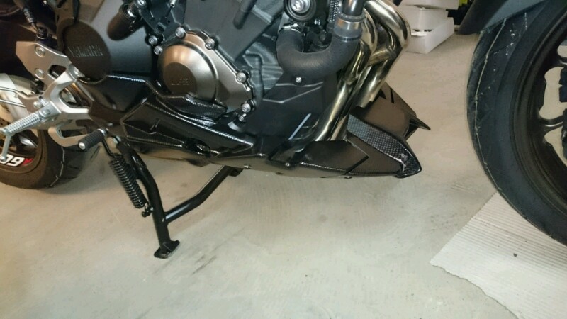

Heute habe ich mal den neuen Bugspoiler von Puig an die Tracer montiert und siehe da ganz ohne Dremel geht es nicht da sich der rechte Teil der Verkleidung beim festziehen an der Hauptständer Aufnahme abstützt und so am Motordeckel scheuert. Also das Teil mehrfach abgenommen und die Ecke im Bereich der Ständeraufnahme weggefräst. Die Montage der linken Seite ging problemlos. Das Vorderteil habe ich zusätzlich zu den 2 Orginal schrauben von unter mit 2 Blechschrauben gesichert, ist deutlich stabiler. Vorbohren war mit winkelaufsatz für den Ackuschrauber kein Problem.
