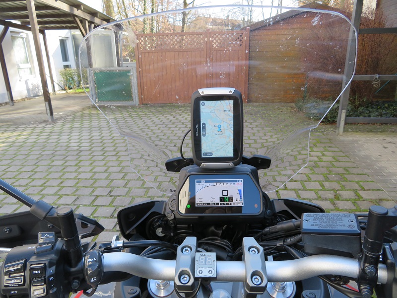

Will Euch meinen Navihalter für die Tracer 9 (RN70) und Tracer 900/900 GT (RN57) vorstellen.
Diesen Halter habe ich schon Ende 2018 entworfen und einige hier im Forum verkauft.
Der Halter ist aus 2mm VA Blech, schwarz pulverbeschichtet, bringt das Navi über das Cockpit
(Instumente)und wird an der Achse der Scheibenverstellung angeschraubt.
Dazu müssen zwei Gewinde M5 in diese Achse geschnitten werden,
Bohrungen 4mm sind dort vorhanden, auf 4,2 aufgebohren und gewindeschneiden.
Daran hängt der Navihalter und liegt noch zusätzlich auf der Scheibenverstellung auf.
Die Scheibenverstellung funktioniert noch,aber nicht mehr mit einer Hand beim fahren.
Das Navi wandert mit der Scheibe nach oben.
Ich werde für meinen FYH eine Kleinserie fertigen(arbeite in einem Betrieb der hauptsächlich Blech verarbeitet und kann selbst lasern und kanten)
Wenn Interesse besteht werde ich mehr Navihalter fertigen.
Die Kosten werden sich im Bereich von ca. 35 -45 € bewegen (incl. Versand und allen Befestigungsschrauben bzw. Distanzhülsen z.Bsp. für Garmin)
Wenn sich noch Abnehmer finden mache ich ein neues Thema im Marktplatz, wo es dann hingehört auf.
Grüße Reiner
