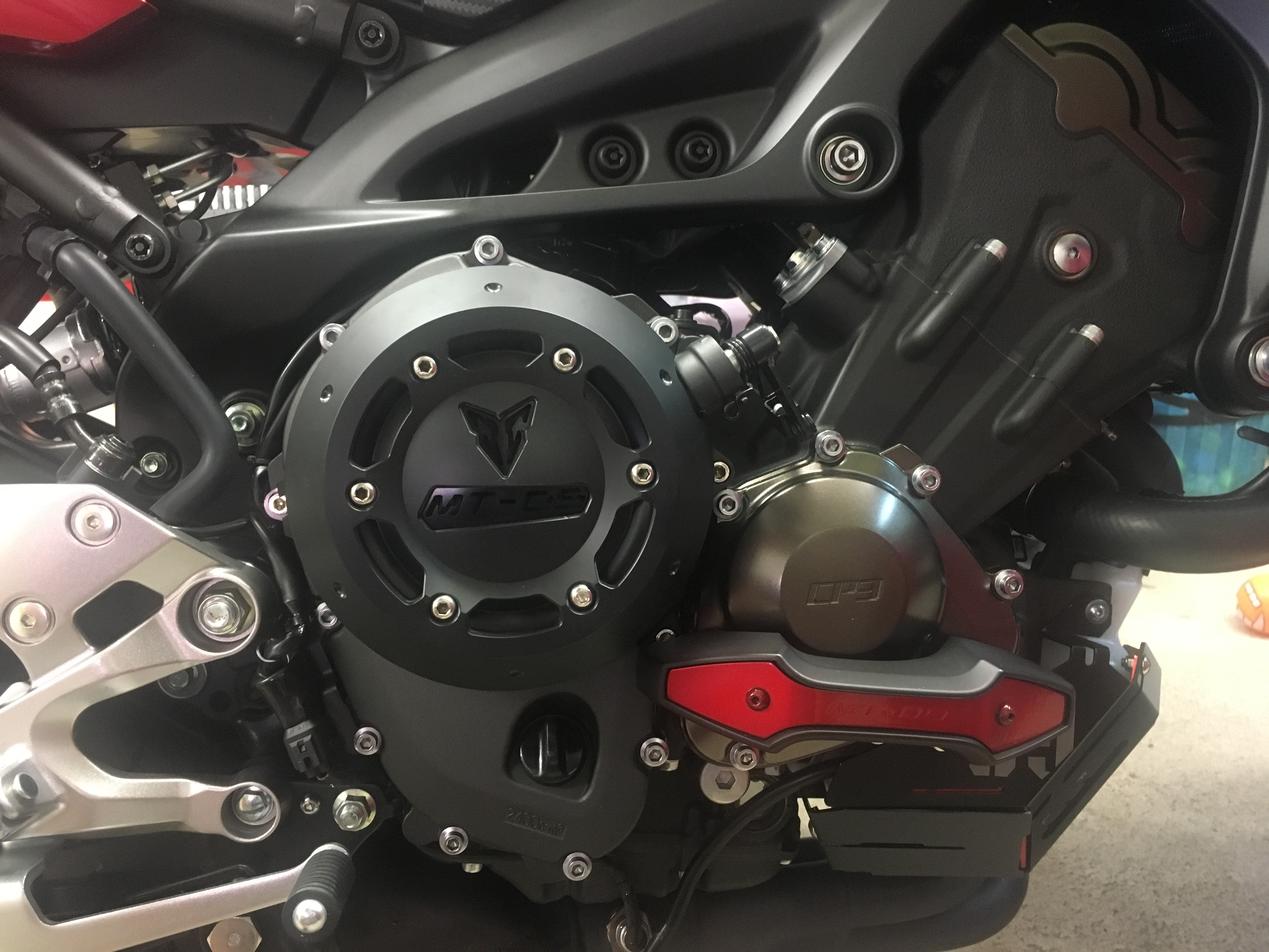

So...vor gut 5 Wochen ist mir was sehr unangenehmes passiert...
Schön mit der Mami hinten drauf ne Tagestour gemacht,300KM,die restlichen 40KM auf die Autobahn....rechte Spur gemütliche 110Kmh....ohne Vorankündigen knallt es derbe und im Genitalbereich ein herber Schlag das einem das Blut aus dem kopf verlieren lässt....Kupplung gezogen..gedacht..Reifen geplatzt...bloss nicht Bremsen oder stark Lenken.....Komisch ..rollt aber super...
Runtergeschaut...Hose voller ÖL...Standstreifen.....Shit...Game over...Loch im Motorblock
KM 16800
Mit einem Endoskop mal ins Loch geschaut...Kolben vom Pleuel abgerissen und durch den Motorblock geschlagen....
6 Monate aus der Garantie raus,,,super.....
Also ab zum Händler,,,und eins vorweg...super Arbeit von Ihm.
Mit Yamaha Kontakt aufgenommen ,keine 3 Tage später ein Anruf,Yamaha übernimmt alle Kosten und schicken einen neuen Motor aus Japan..Gott sei Dank habe ich in den 2 Jahren alle Inspektionen bei Yamaha gemacht,was ich sonst Nie gemacht habe...
Motor kommt 2 Wochen später mit Einspritzanlage und allen Anbauteile,witzigerweise ein Euro4 Motor mit Anti Hopplung Kupplung.
